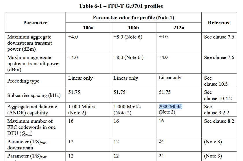

Wovon redest du?
Erstens gehen über G.Fast 212a 2000 Mbit Brutto. Sagt zumindest die ITU, die G.Fast standardisiert haben.
Quelle
Nur weil die Telekom das jetzt noch nicht anbietet, will ich doch nicht in ein paar Jahren wieder ein neues Modem kaufen müssen.
Zweitens ging es um die Bruttodatenrate von Ethernet. Durch eine GE-Leitung kommen nun mal keine 1 Gbit/s Nutzdaten. Also bremst ein G.Fast Modem mit GE-Port den Anschluss aus.
