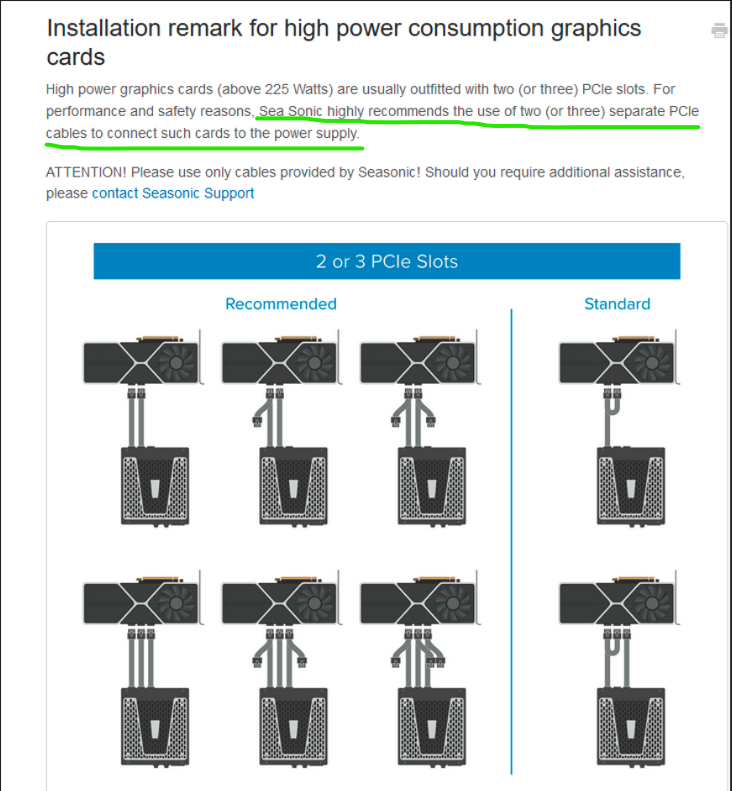

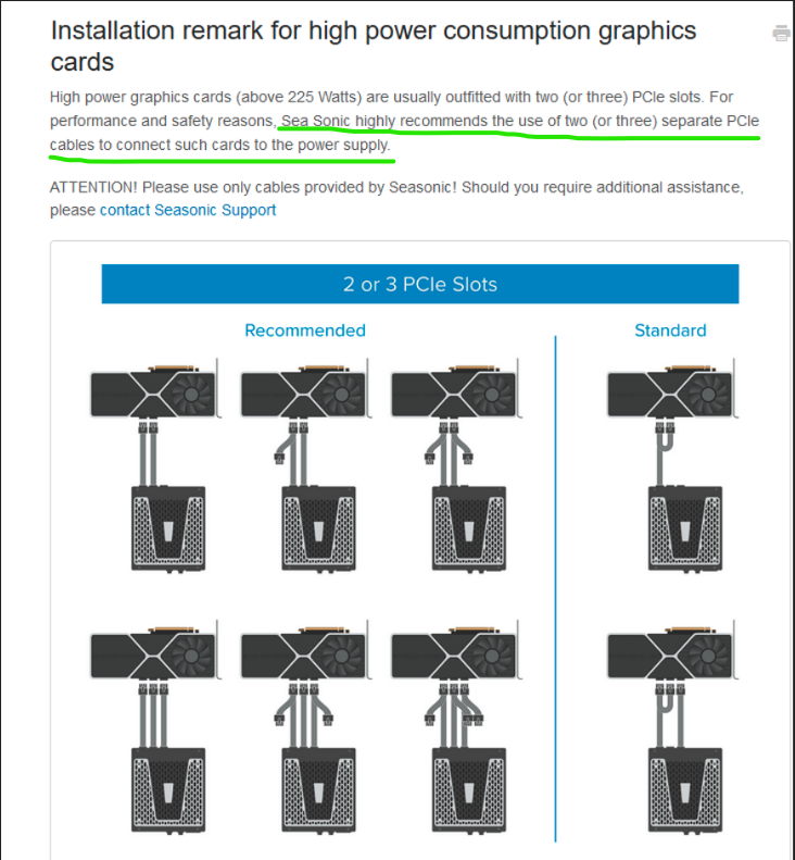

Wenn das Seasonic keinen PCIe 5 Anschluss hat und man hier mit einem 12VHPWR Adapter
arbeiten muss. Dann auch 3 Separate Kabel nehmen hierfür,
so wie das Seasonic auch ansonsten ausdrücklich empfiehlt.
Es ist ein neues Netzteil mit nativem 12VHPxx Stecker. Es wird nix adaptiert.
