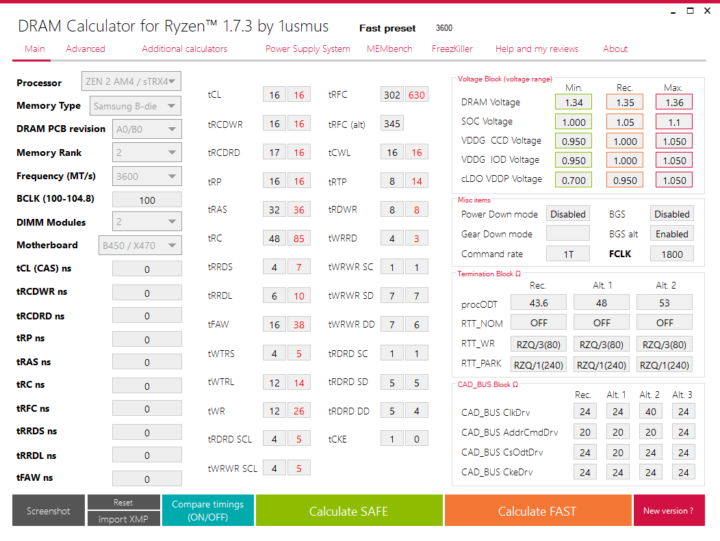

Ich hätte da mal eine spezifische Frage: Ram Temperatur. Ja ich weis, wurde schon häufiger angeschnitten aber bei mir geht es darum dass ich mit diesen Settings :
Mit den Spannungen usw. auf Rec. und ohne den 3700x per PBO anzusprechen (Also auto-oc imho aus und dort auf default) mit dem neuen 3103 BIOS von Asus unter Assassins Creed Origins hart an die 50 Grad momentan komme, vermutlich sogar knapp drüber wenn ich es länger als eine Stunde laufen lasse.
Der Ram hängt unter dem Frontkühler des Noctua (Alles aus meiner Signatur) zusätzlich habe ich in den Deckel 2 x Phanteks ph-f140mp hängen die mit dem Gehäuse dabei waren (Auf 560 rpm ungefähr).
Sind diese Temperaturen normal oder an welchen Settings kann ich schrauben damit ich optimale subtimings bei den Standardspannungen hinbekomme? (Die Timings in Rot sind die die ich mit XMP erhalte.)
Im Anhang noch der Auszug von Thaiphonn

Die roten Timings sind übrigens nicht die vom XMP-Profil, sondern die von dir hinterlegten Werte im BIOS im Vergleich zu den vom Calculator ermittelten Werten. Das XMP-Profil verändert nur die Primären Timings, der Rest der Werte wird vom Board ermittelt.

@SKu, jo ich weis. Ich werds einfach mal durchlaufen lassen. Aber im wesentlichen: welche Temperatur bei getunedten Subtimings ist denn als kritisch zu erachten? Was kann man als konstante Termperatur noch hernehmen um zu sagen dass es noch passt?
GSKILL sagt selbst, dass bis 60°C im Rahmen liegen. Also würde ich mir da keinen großen Kopf drum machen.
Je nach Lastszenario können die Module auch kurzzeitig bei wesentlich höheren Temperaturen noch stabil laufen - je nach Anwendung. Da einfach zu sagen bis Temperatur X bist du auf der sicheren Seite ist Nonsense.
