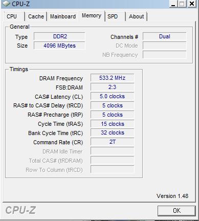

ok installiere mal cpu-z

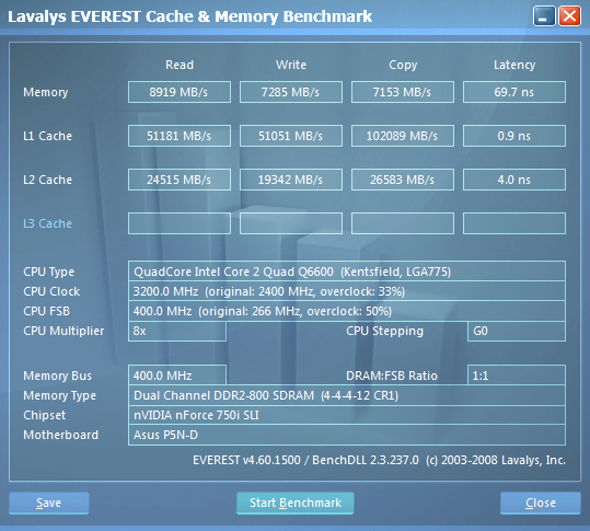

Edit: (zum Everest Screenshot)
Du solltest die Timings auf 5-5-5-15 setzen und die CR wieder auf 2T!
Das sind schließlich die Herstellerangaben.
MfG Mo

Da liegt doch auch schon das Problem, der Speicher läuft zur Zeit satte 133MHz über Standardtakt. Diesen wird er wahrscheinlich ohne Entschärfungen der Timings und Speichererhöhung nicht packen.
Also laut CPU-Z ist dein RAM - Teiler 2:3 und dein RAM läuft mit 1066MHz..... Den solltest du im Bios auf 1:1 stellen und dann sollte alles funzen!

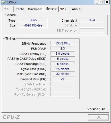

bin doof---habs geendert

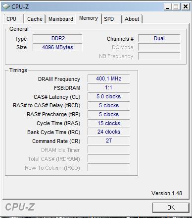

Der RAM ist doch immernoch auf 2:3/1066MHz?!
Edit:
OK, und so läuft er jetzt stabil? Dann ist doch alles in Ordnung!
