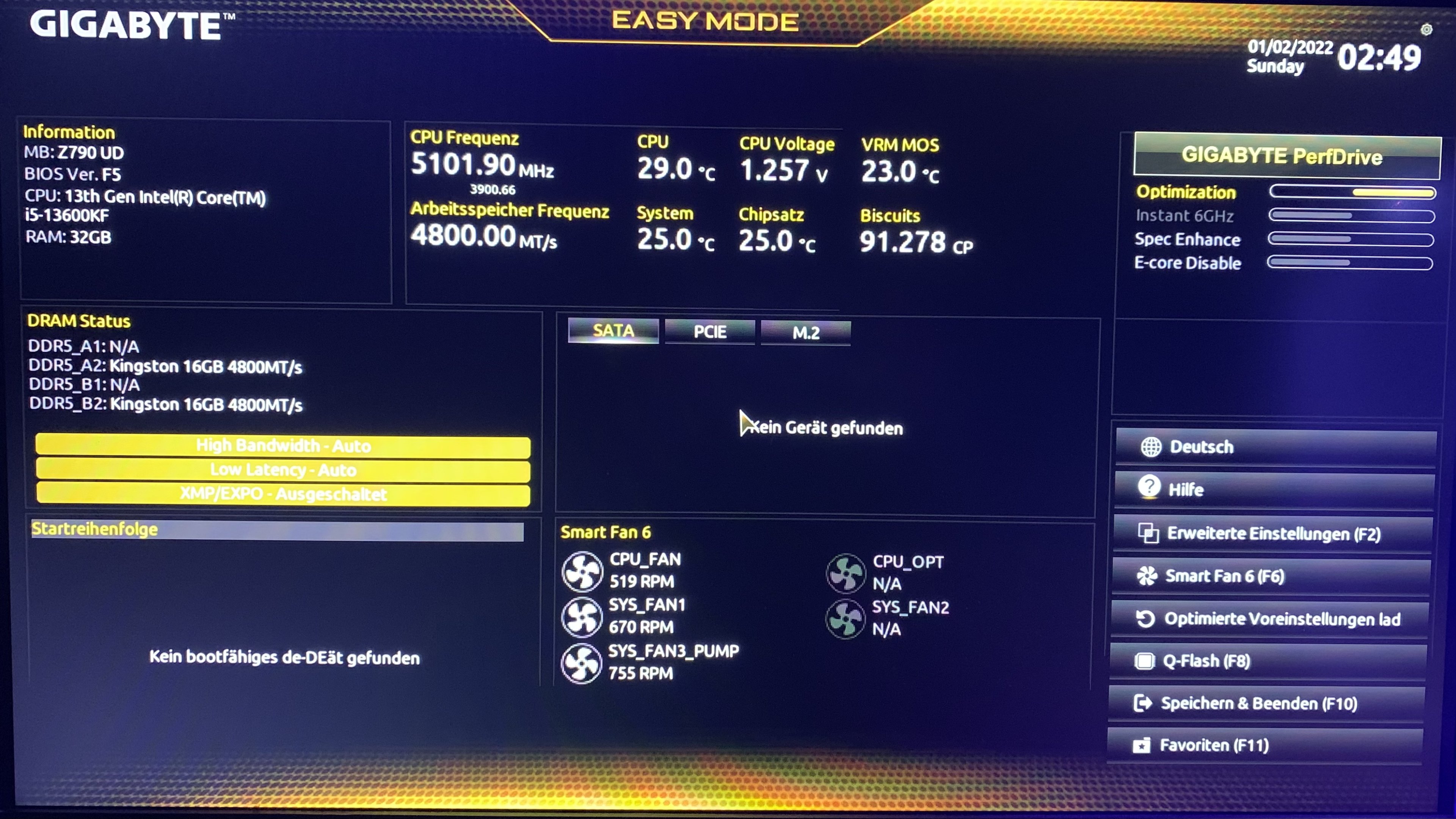

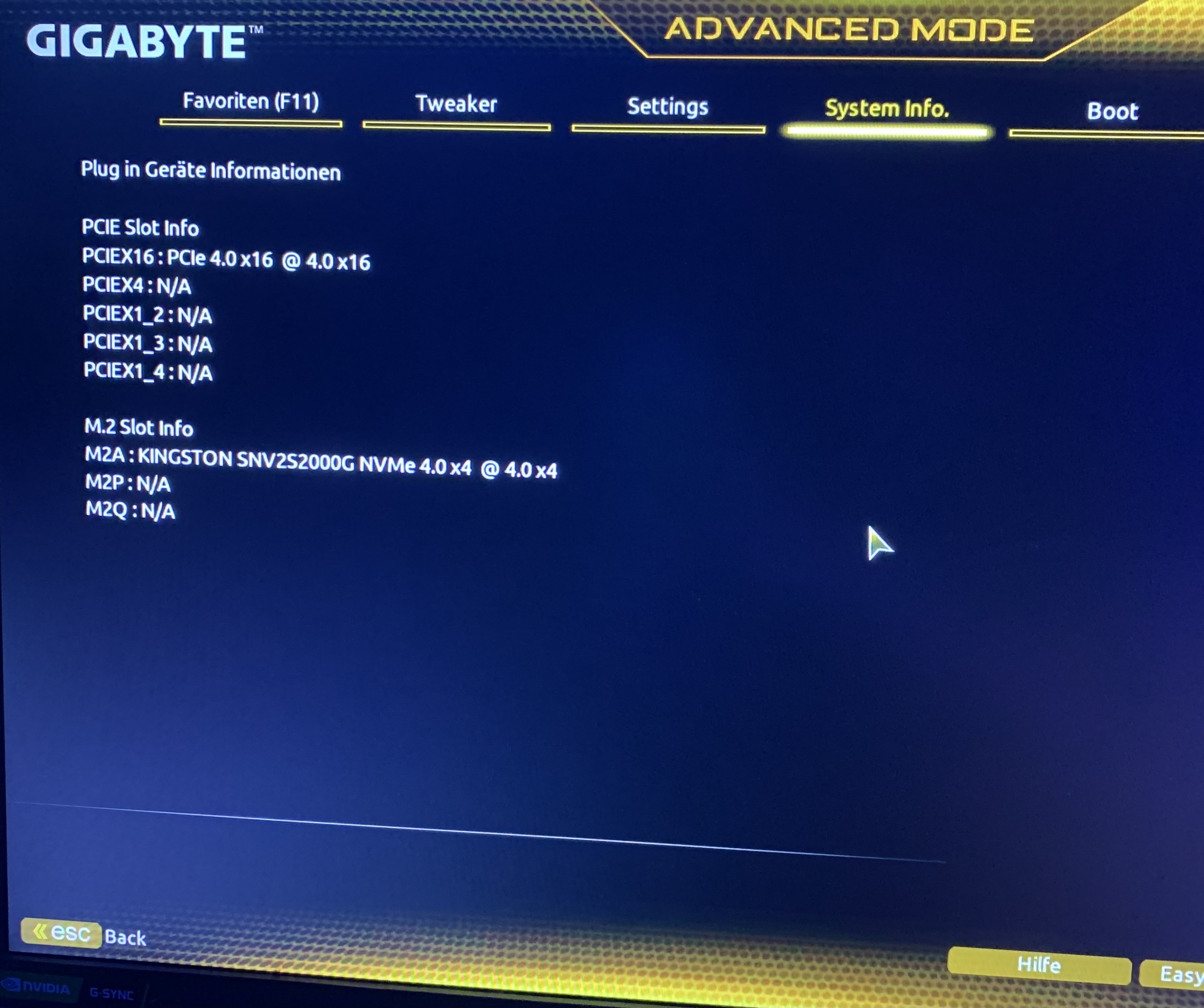

Die Platte erscheint nicht mehr im Boot Menü, dort ist momentan überhaupt kein Eintrag.
Sie wird zwar hier als SSD erkannt, auch als m2 device angezeigt (screenshot zeigt nur Reiter sata Geräte, auf dem m2 Reiter sehe ich die ssd aber)

im zweitem Bild: klick da mal anstatt auf SSD auf den M2 reiter, laut erstem Screenshot isses eine M2...
Sie wird auf dem M2 Reiter korrekt als kingston ssd angezeigt
Reaktionen: pvcf
na also, also ist sie da und wird vom Bios erkannt, jetzt gehts also nur noch darum, sie als korrektes Bootdevice einzutragen ?

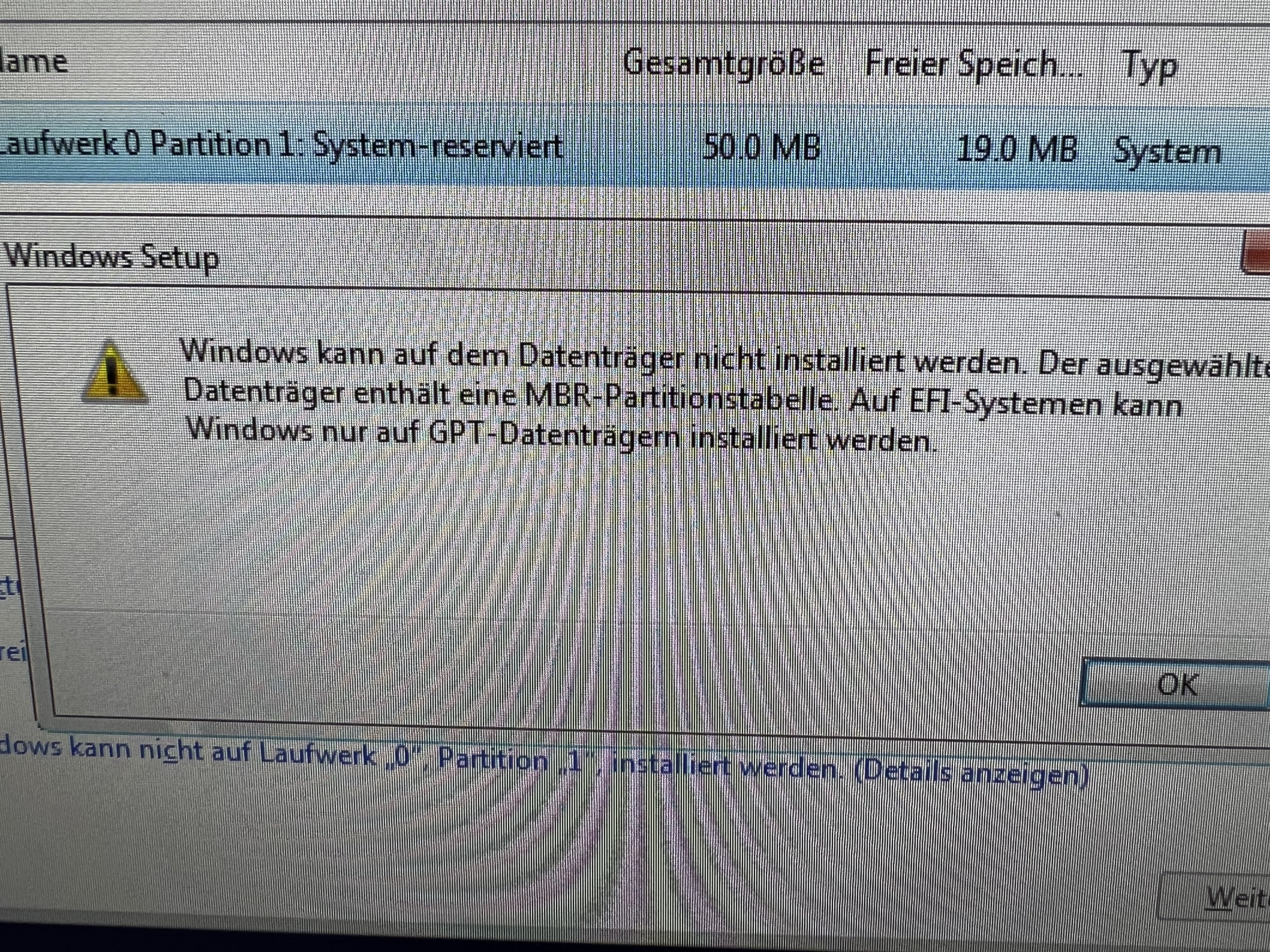

Ich habe den Rechner nun vom usb Stick mit win11 installer gestartet, da wird mir nun dieser Fehler angezeigt: Siehe anhang
Das ist nur überhaupt nicht plausibel, da win 11 ja bereits lief was doch nur mit gpt Format geht, oder?
Kann es sein, dass noch etwas im Bios falsch konfiguriert ist? (Ich habe die defaults geladen, Secure Boot eingeschaltet)

Bei der WIN11 Installation sollte es doch möglich sein, die komplette SSD inkl. der angezeigten MBR-Partition zu löschen und danach neu zu formatieren.
Solange die 50 MB-MBR-Partition vorhanden ist, geht natürlich nix weiter.
Laptop vorhanden inkl. M2-SSD Adapter um die SSD über den Weg platt zu machen?
ich denke mittlerweile, die m2 hat schlichtweg einen Hau, immerhin lief sie ja schonmal bis zu einem Reboot.
