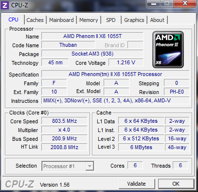

Das komige dabei ist, dass ein Freund von mir fast den selben Pc hat nur statt einen AMD x6 phenom 1055t ein AMD x4 phenom 955 hat und bei ihm ähnliche Problemme auftauchen.
Habe davon nichts übertaktet weder CPu noch GPU

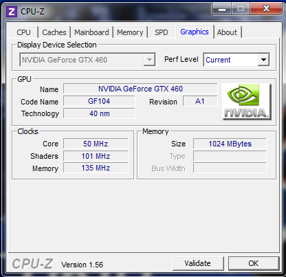

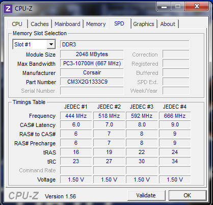

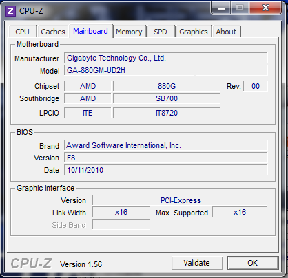

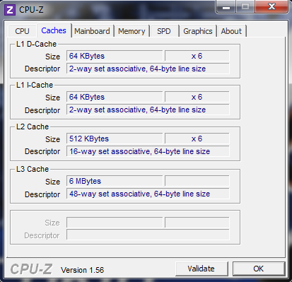

Informationen könnt ihr aus den Bildern entnehmen

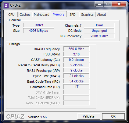

DRAM Configuration
1T/2T Command Timing = 2T
würde ich zunächst einstellen -
oder es mit
8-8-8-24 / TRC = 40 / TRFC =127 / 2T bei 1,60 (1,65V ) versuchen
oder 7-8-7-28 / 40 / 110 / 2T 1,60V
AW: GA-880GM-UD2H Freeze / Neustard
Hanne ich kenne mich in Bios menu nicht besonders gut aus, kannst du mit bitte erklären wo ich die Einstellungen vornehmen kann ?
@ViRuZ87 So kommt man halt schneller voran :D
Versuch im BIOS unter
"DRAM Configuration" / "1T/2T Command Timing" - hier 2T einzustellen - meist reicht es bereits -
Okey
1T/2T Command Timing war bereits auf 2T
8-8-8-24 konnte ich auch umstellen doch TRC habe ich nicht gefunden und bei mir gibt es TRFC0/TRFC1/TRFC2
und TRFC3 aber welchen wert soll ich da auf 127 verändern?
ALLE TRFC - 127
beim GA-MB wird für "1T/2T Command Timing" rechts unter auto/SPD "- -" stehen - wenn dem so ist, hier direkt "2T" einstellen
Beim Command Timing steht bei mir unter Manual 2T doch bei auto/SPD weiter hinn "- -" .
Ich weiß nicht ob sich die Werte die unter auto/SPD stehen sich erst nach dem speichern verändern.
Beim TRFC Wertes stand bei mir nicht 127 zur auswahl sondern die nahe liegende Zahl war 110 die habe ich dann auch genommen.
Teste jetzt mal ob das Problem nochmals auftritt.
Danke für deine schnelle und hilfreiche Antworten :)

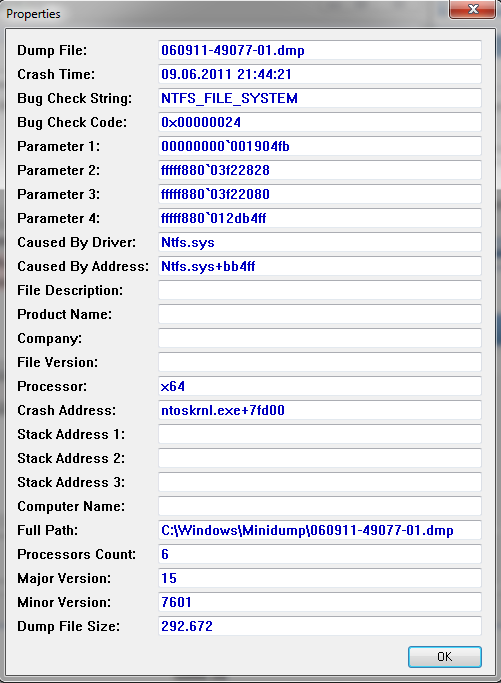

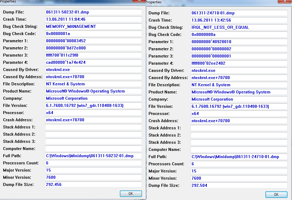

So ich habe den memtest86+ ausgeführt und nach 35 min abgebrochen und habe dann beschlossen ihn morgen, währen meiner schulzeit, laufen zu lassen.
Habe danachhabe ich auch ein Furmark test gemacht und nach ca. 10 min kam mein erster Bluescreen.
Doch ich konnte da leider nix rauslesen weil 1. ich nicht genau wusste welche Stelle ich mir genau merken soll
und 2. er viel zu schnell wieder weg war.
Soll ich jetzt andere DRAM Einstellungen ausprobieren oder soll ich versuchen beim nächsten Bluescreen den Fehler raus zu lesen ?
Ich bin eben auf ein Programm gestosen was die informationen von Bluescreeens aus gibt.
Das Programm heißt : BlueScreenView
Die Infos Poste ich dann zu den Anhängen
Furmark unter WIN macht wenig Sinn, um die Stabilität des Systems zu testen - es gibt vielmehr die Leistung des Systems insgesamt wieder - sagt aber über die Stabilität des Systems nichts aus - hinzu kommt, das es allein an WIN oder Hintergrundprogramme liegen kann ( z. B. Virenscanner ), dass WIN / Furmark abstürzt -
"Memtest" bis "Test#8" / "PASS" laufen lassen, reicht zunächst - später kann man den Test länger laufen lassen -
Laut dem Bluescreenbericht wurde der Bluescreen von der Datei ntfs.sys verursacht.
Will aber noch nichts sagen - das kann am RAM liegen, an den Einstellungen im BIOS, an der FP-Struktur - an fehlerhaften Dateien als Folge des anderen Fehler -
CHKDSK C: /F und WIN neu starten -
ALLE Verbindungen zu den FP / LW überprüfen -
Ich habe den mehmtest+86 ca. 5 Stunden laufen lassen und der konnte keine Fehler finden.
Ich habe jetzt auch schon den Windows neuistalliert und nachdem ich den pc neugestarte habe, nach der installierung des: "275.33-desktop-win7-winvista-64bit-international-whql" Grafiktreiber, ist der Pc beim
Wilkommensbildschirm hängengeblieben und sich kurz darauf neugestartet. Nach paar Wiederholungen den gleichen Ablaufs habe ich dann übder den abgesicherten Modus den: "270.61-desktop-win7-winvista-64bit-international-whql" Treiber installiert und den Pc neugestartet. Beim neustart habe ich festgestellt, dass der PC Beim Wilkommensbildschirm 3 mal solange gebraucht hat um zu laden und danach
wurde kurz mein Bildschirm schwarz und es erschien unten rechts, auf dem Desktop, eine Meldung, von der ich ein Screen-shot gemacht habe. Als ich Die Meldung:
" Der Anzeigetreiber wurde nach einem Fehler wiederhergestellt: Der Anzeigetreiber "NVIDIA Windows Kernel Mode Driver, Version 270.61" reagierte nich mehr und wurde wiederhergestellt."
mit Windows Fotoanzeige öffnen wollte um sie hier reinzuschreiben startete der pc sich wieder neu. Also habe ich jetzt den Grafiktreiber in abgesicherten Modus ausgemacht und es läuft soweit alles stabiel.

Da habe ich jetzt zwei verschiedene Bluescreens bekommen die sich kaum von einander unterscheiden.
Einmal war es so, dass nur das Bild eingefroren ist doch ich konnte weiterhin mit Kollegen in Skype sprechen.
Hier die zwei Bluescreens.
