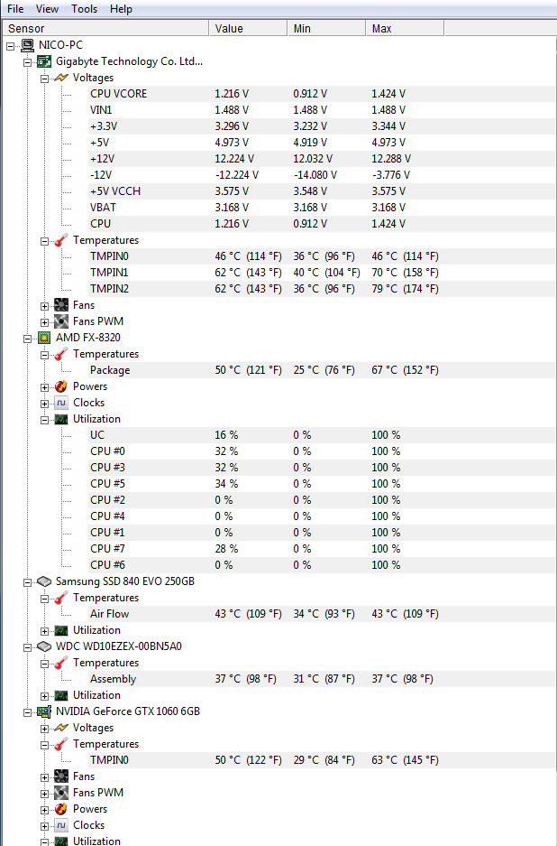

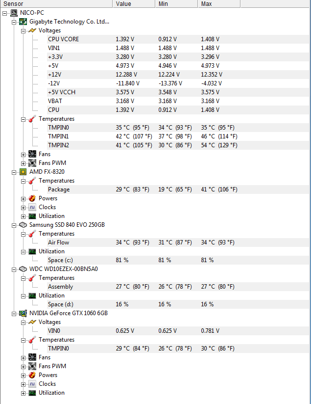

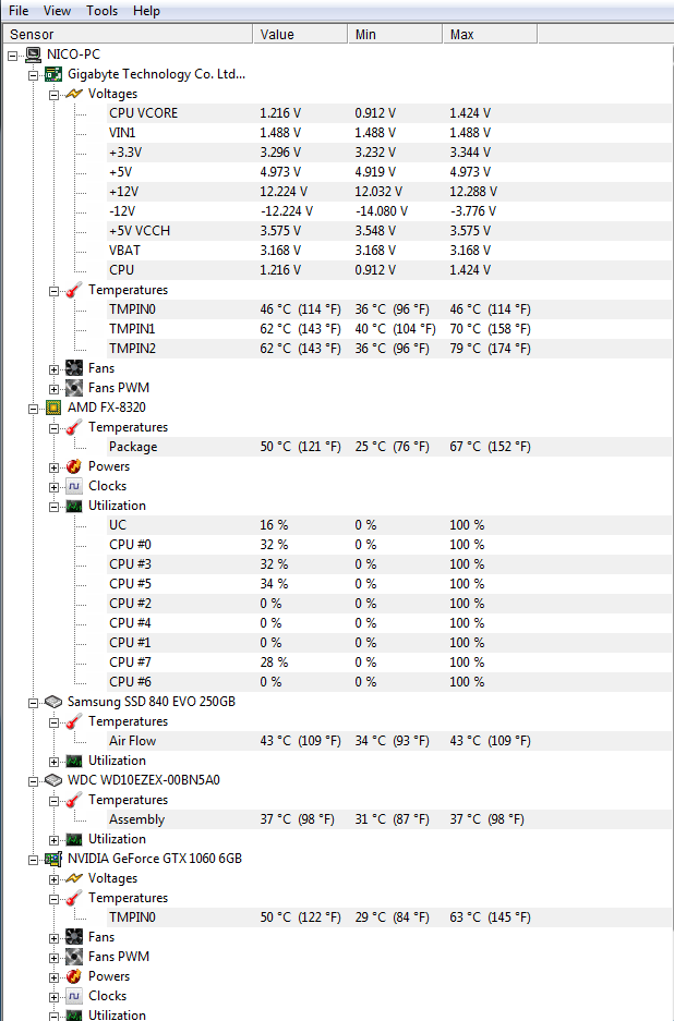

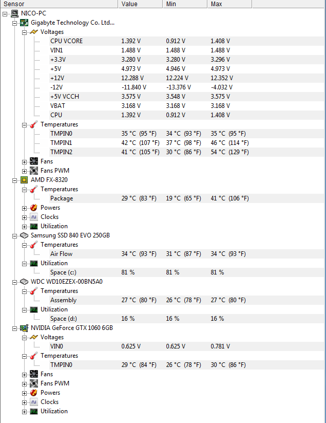

So, dank Obama kam doch alles anders als geplant aber jetzt gibt es neue Infos.
Hab zuerst die Setup-Defaults geladen und dann nach wollte ich das APM deaktivieren hab aber nur "ACPI Suspend type" gefunden und kann da nur zwischen s1 und s3 wählen (habe dort nichts verändert).
Habe dann nach kurzer Laufzeit das erste Bild gemacht
Dann hab ich Bf1 Gestartet und extra die grafik und Auflösung auf max gestellt hatte durchgehend 60 FPS nur nach ca 20-30 Minuten hatten die Boden Texturen ausgesehen wie Gulasch das hat sich aber wieder gefangen.
Nach ca. 80 Minuten war der PC im Freez und hab alle 10 Minuten ein Bild gemacht. Die 79°C beim Mainboard ist wahrscheinlich der Auslöser, dass sich bei 80°C der PC ausschaltet, da ich mal gelesene habe das 75°C die Obergrenze ist für Mainboards.
Dazu könnt ihr auf beiden Bildern die-12V max und min Spannung sehen die Pendelt mit und ohne last fröhlich rauf und runter
wie gesagt beim Alten NT hatte ich das auch schon bemerkt.

67°C sind dauerhaft für den FX zu viel. Der sollte unter 61°C gehalten werden.
Wenn genug Platz im Gehäuse ist:
scythe-mugen-4
Die SSD wird auch zu warm, die sollte unter 40°C gehalten werden.
Meine kommen nicht über 30°C, liegen direkt im Luftstrom des vorderen Gehäuselüfters.
Turbo der CPU im BIOS deaktivieren, dann sinkt die VCore.
Für mich sieht das aus wie ein Temperaturproblem im ganzen Gehäuse. Cerebral_Amoebe hat das schon richtig aufgezeigt, so ziemlich alle Temperaturen an deinem PC sind höher, als sie sein sollten. Das klingt ganz stark nach einem Hitzestau innerhalb des Gehäuses.
Du solltest also definitiv mal die Gehäuse-Belüftung in Angriff nehmen, das wirkt ein bisschen so, als hast du da grobe Schnitzer drin, wie z.B. sich gegenseitig anpustende Lüfter, kein geregelter Luftstrom, zu viele Kabel innerhalb des Luftstroms, generell zu wenige Lüfter.
