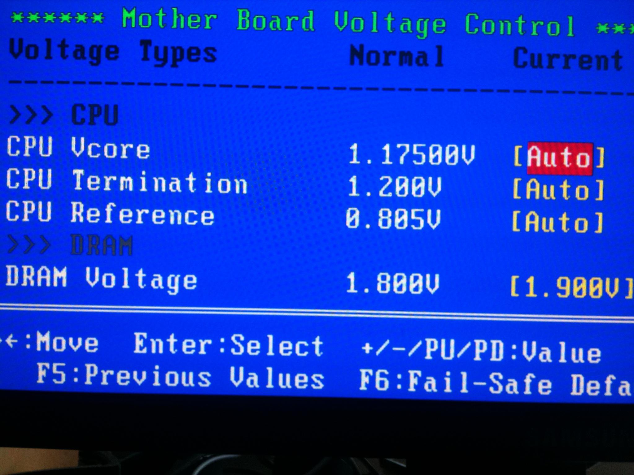

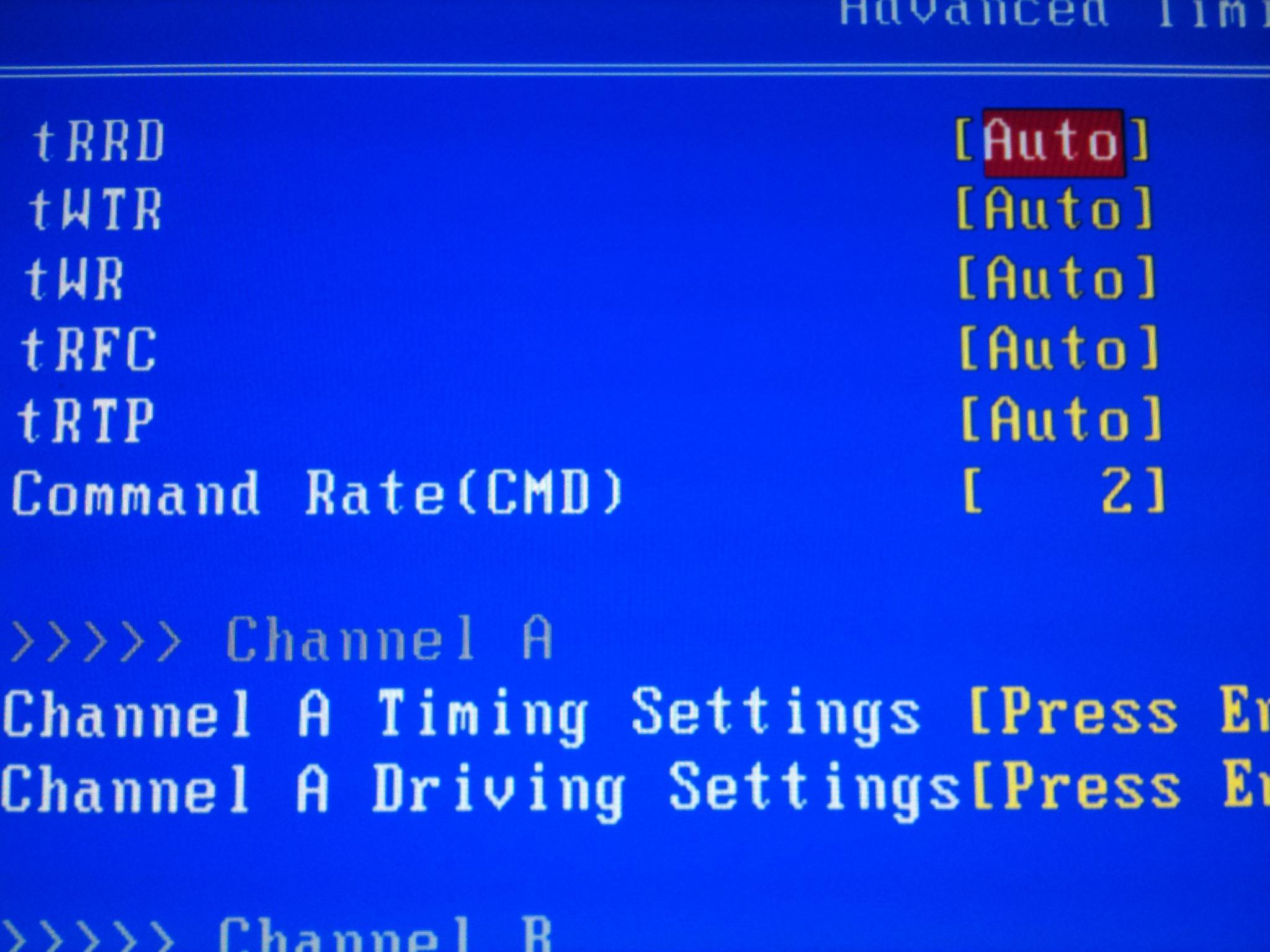

"Advanced Timing Control" / "Command Rate (CMD)" = 2T direkt einstellen
"Mother Board Voltage Control" / "DRAM Voltage" auf den Wert stellen, den der RAM-Hersteller vorgibt -
versuchs mal

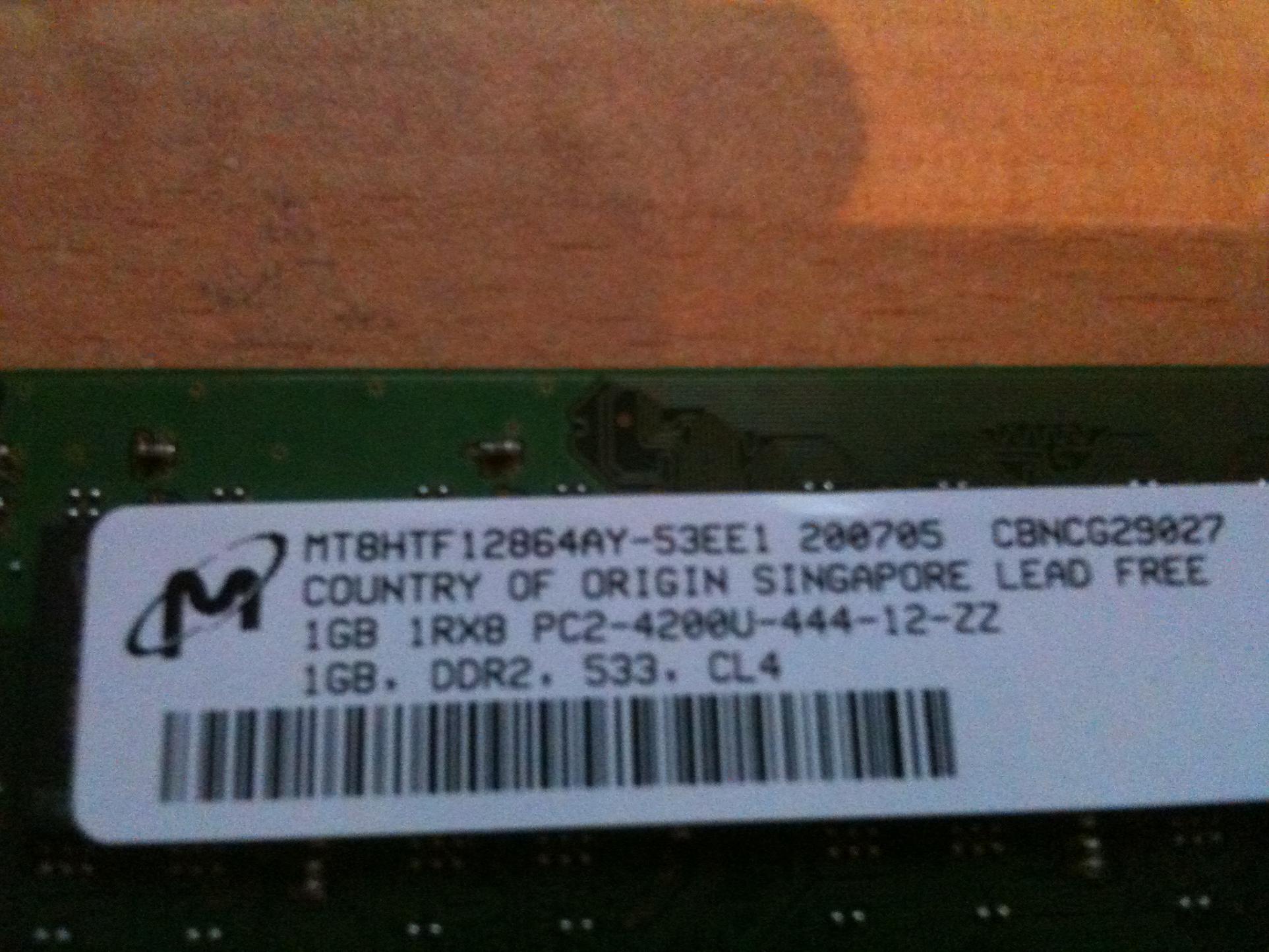

Welche Arbeitsspeicher verwendest du denn ganz genau bitte.
Laufen die überhaupt mit der richtigen Betriebsspannung ?
Puh da müsst ich schauen, waren von nem etwas älteren Rechner.
Demnächst bringt mir n Kollege n neues NT mit, dann schau ich auch gleich nach dem Arbeitsspeicher.
Edit:
Hab den Speicher mal angehängt :)
Hab da auf die schnelle keine VDIMM gefunden, auch auf der HP (wo er noch gelistet ist) find ich nix :(
Er läuft normal mit 1,8V, sollte Standard sein...

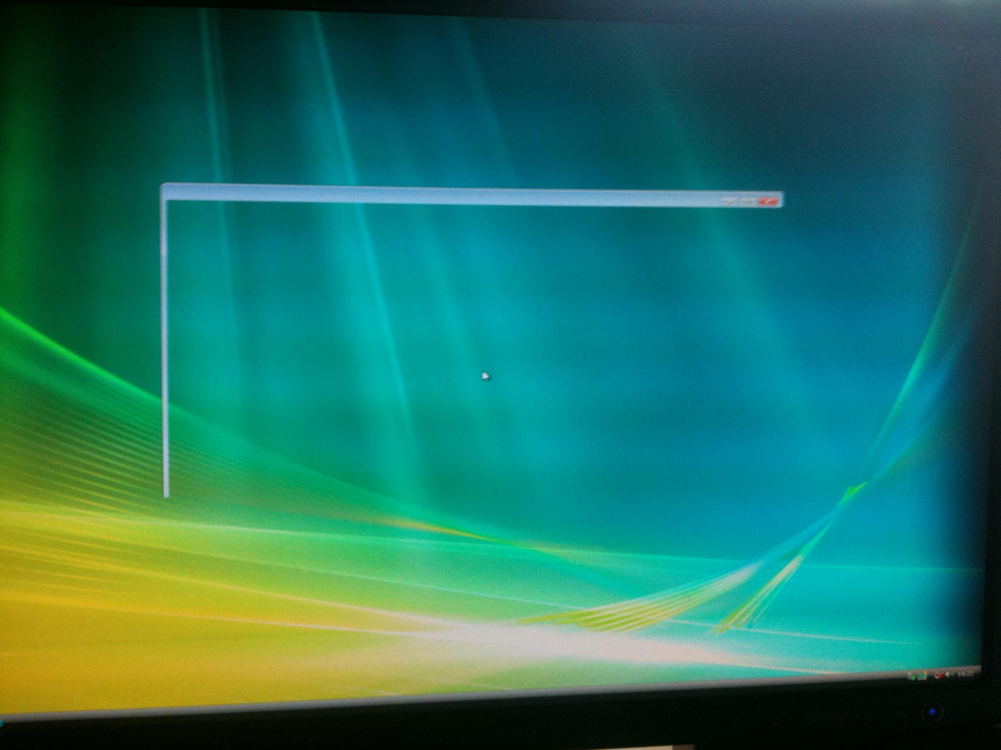

Wenn ich den Rechner hochfahren will bleibt er einfach iwo hängen, aber IMMER nur wenn Windows schon gebootet hat.
Das sieht dann zB so aus, ganz einfacher Freeze, manchmal fährt er nach dem Reset dann nich hoch und ich muss ihn erst komplett ausschalten.

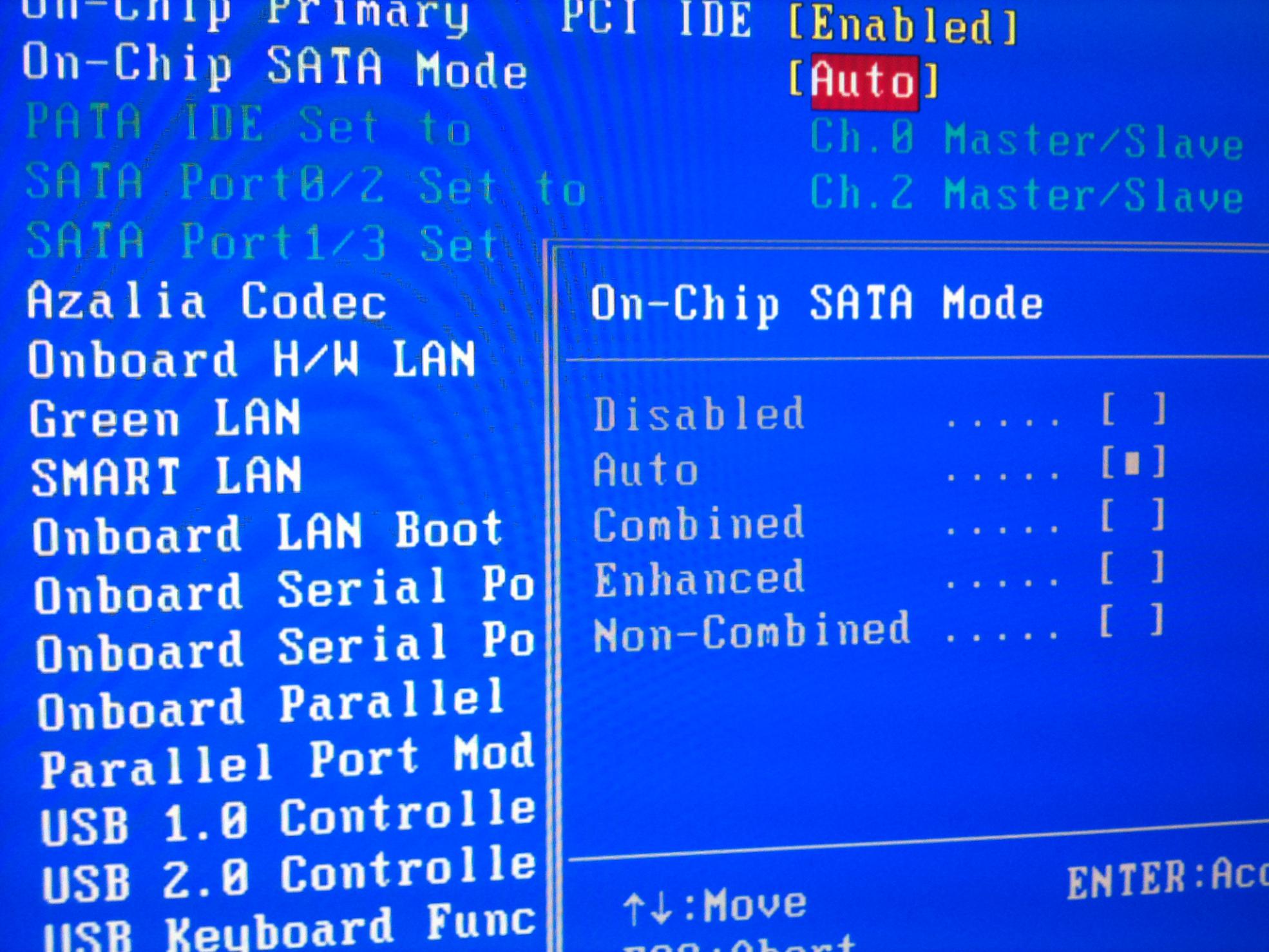

Die Einstellung gibts nich....:/
