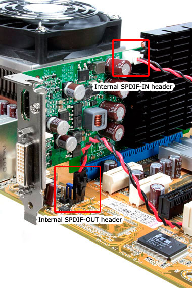

Wilhelm14 schrieb:
http://www.gigabyte.de/fileupload/product/2/4954/10174_big.png
Dort im bild links oben bzw. auf dem Board links unten zwischen F_AUDIO und LPT sind SPDIF Kontakte.
Bei manchen Boards ist eine entsprechende Blende mitgeliefert, sonst kann man sich sie einzeln besorgen. Suchbegriffe SPDIF Blende Slot PCI. Zum Beispiel hier: http://www.ebay.de/itm/371144996468

1. da ist ja ein "echter" (gibt's unechte auch?) digitaler Ausgang vorhanden am MB und 2. macht das auch Sinn, denn es gibt Grafikkarten die diesen Anschluss ja auch brauchen:
