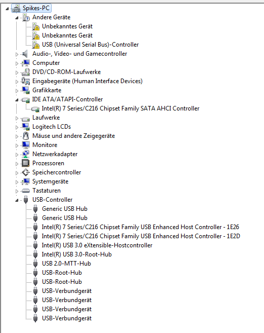

Hallo CB,
ich hab mir vor kurzen mir ein neuen PC zusammen gelegt,
nun hab ich Probleme mit den USB Anschlüssen.
Mein Build:
CPU: i7 3770k
MoBo: GA-Z77X-UD3H
CPU COOLER: Thermalright HR-02 Macho Rev.A (BW)
RAM: Corsair CL9 1600MHz 2x4GB
GPU: XFX HD radeon 7850
SDD: Samsung 840 250GB
HDD: 2x1TB
PSU: LC6650GP3 V2.3
CASE: CM HAF XB
Treiber:
Bios: F18
USB 3.0: Intel(R) USB 3.0 eXtensible Host Controller: 1.0.8.251
Nun zur problem beschreibung:
Der USB stick von G930 und meine Externe festplatte wird nicht erkannt.
Diese gehen nur via Front USB was "kacke" ist :D
Dann solltest Du mal den aktuellsten Treiber des Mainboardherstellers installieren.
http://devid.info/ Hardware-ID von den Geräten ziehen und den neuesten Treiber versuchen, wenn das nicht geht, ältere Version Probieren!
hast du das so gemacht?
* Due to a Windows 7 limitation, please connect your USB device(s) to the Intel controlled USB port(s) (located below the RJ-45 LAN port) before the VIA USB 3.0 controller driver is installed.
Jetzt kommt es noch darauf an, ob du am Intel oder am VIA USB 3 angeschlossen hast.
Chipsatztreiber sind drauf und aktuell?
