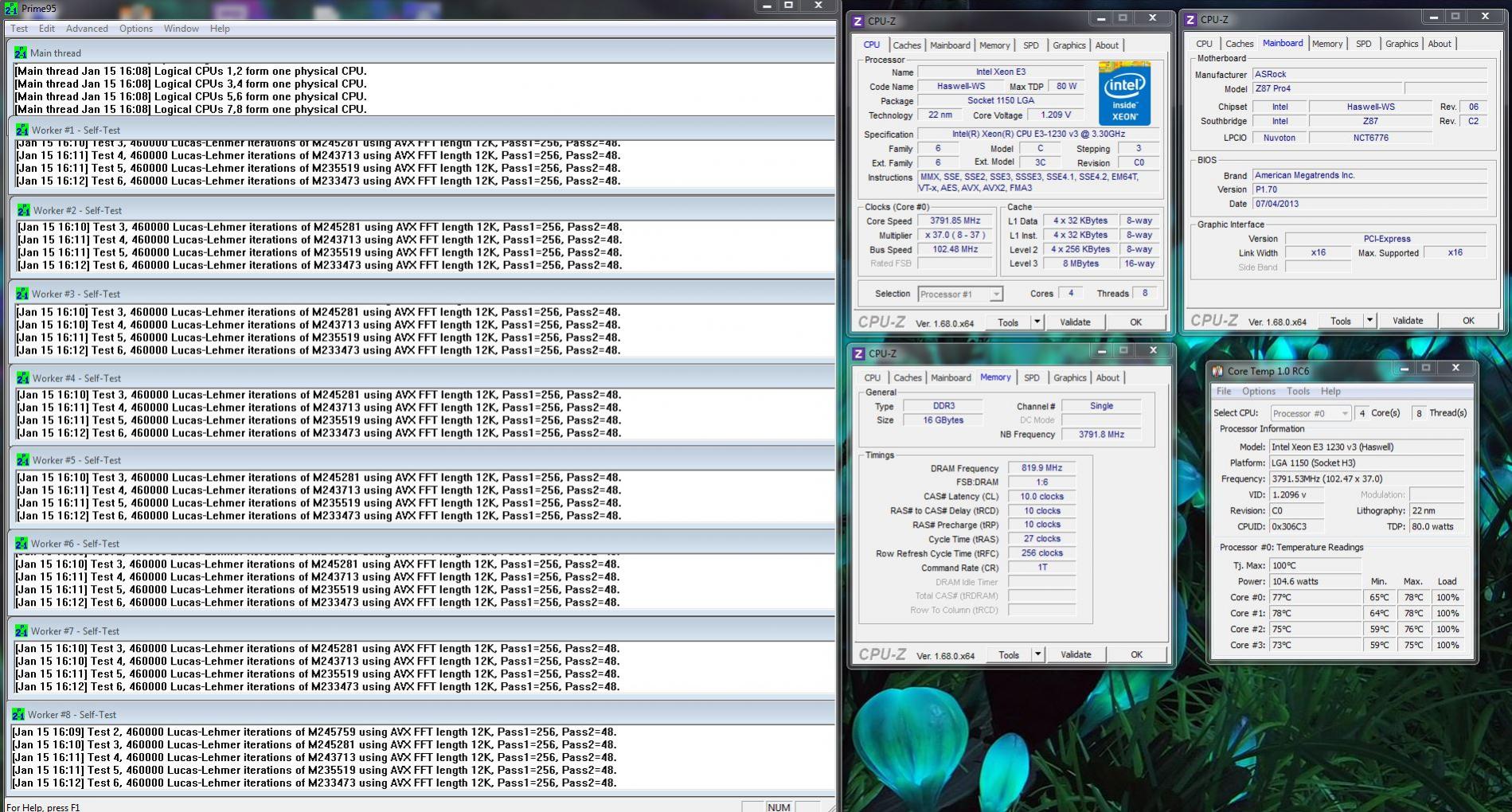

Das Board hat die Ramtimings direkt richtig erkannt. Und ich kann auf alle Funktionen zugreifen. Beispielsweise alle Kerne auf 3,7 GHz setzen. Beim Gigabyte war 35 der maximale Multiplikator. Für die, die es interessiert, die Bios-Version ist 1.7.
Habe ich noch nicht ausprobiert. Ich bin erstmal froh, dass der PC jetzt problemlos läuft.
Ich werde es aber später mal ausprobieren und bescheid geben.
Ich habe das jetzt mal ausprobiert. Auch das funktioniert.
Den BCLK habe ich erstmal nur auf 102,5 erhöht, was dann einem Takt von ca. 3,8 GHz entspricht.
Dann habe ich Prime ein paar Minuten laufen lassen, um zu sehen, was die Temperaturen machen. Nach wenigen Minuten pendelt sich die Temperatur bei nicht ganz 80° ein. Die idle Temperaturen liegen zwischen 25 und 28°.
Gekühlt wird der Xeon von einem Noctua NH-U12P mit Arctic Cooling MX-2 Paste in einem Antec P182SE mit den Standardkühlern auf low.
Ich werde sicher in den nächsten Tagen mal schauen, was da rauszuholen ist bei moderaten Temperaturen, obwohl ich mich mit der Entscheidung für den Xeon eigentlich mit maximal einem Kern auf 3,7 GHz angefreundet hatte.
Das juckts einem ja dann doch irgendwie in den Fingern.
