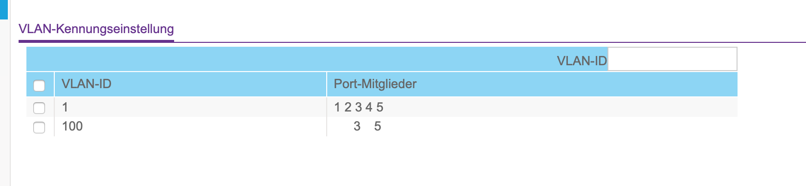

Also hier ein Blick in das Netgear Switch.
Port 5 ist frei also leer... Muss das mit LAN4 mit der FB verbunden werden?

Ich habe zwar keinen blassen Schimmer was ich gemacht habe aber es funktioniert...
Ich werde es gleich zusammenfassen als Review und Doku für die Nachwelt.
  1. LAN 1 Switch and LAN 1 FB
  2. LAN 2 an UAP
  3. LAN 3 an LAN 4 FB (Gäste LAN 4)
  4. Erweiterter 802.1Q-VLAN-Status im Switch aktivieren
  5. VLAN-ID 100 im Switch mit LAN 2 und 3 setzen
  6. LAN 2 Untagged, LAN 3 Tagged
  7. PVID-Konfiguration von LAN 2 mit PVID 100 setzen
  8. VLAN-ID 100 für die Gäste SSID einstellen
