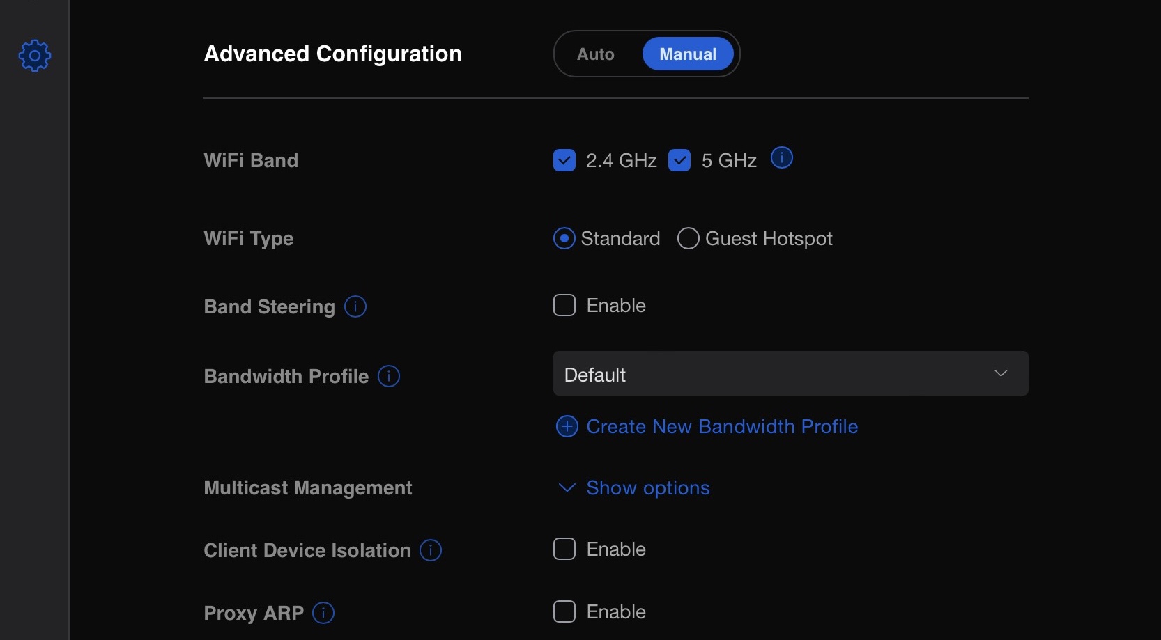

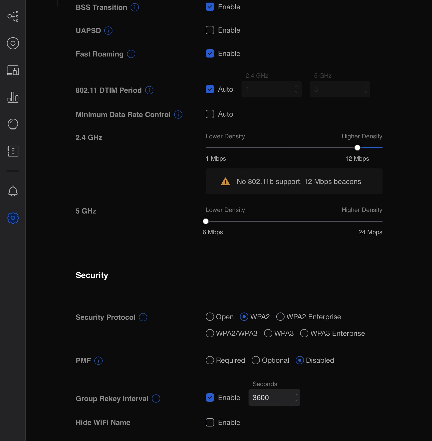

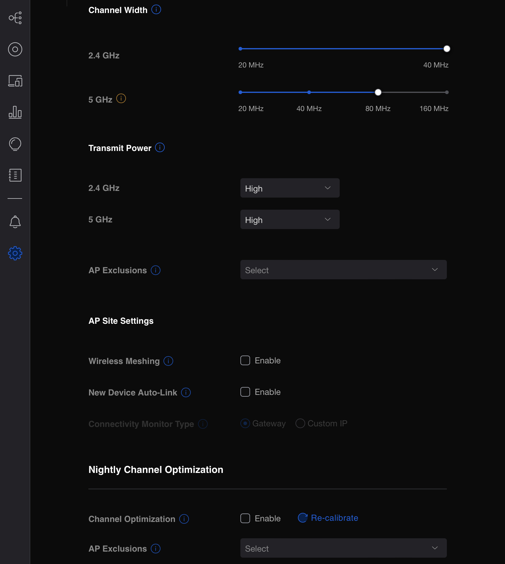

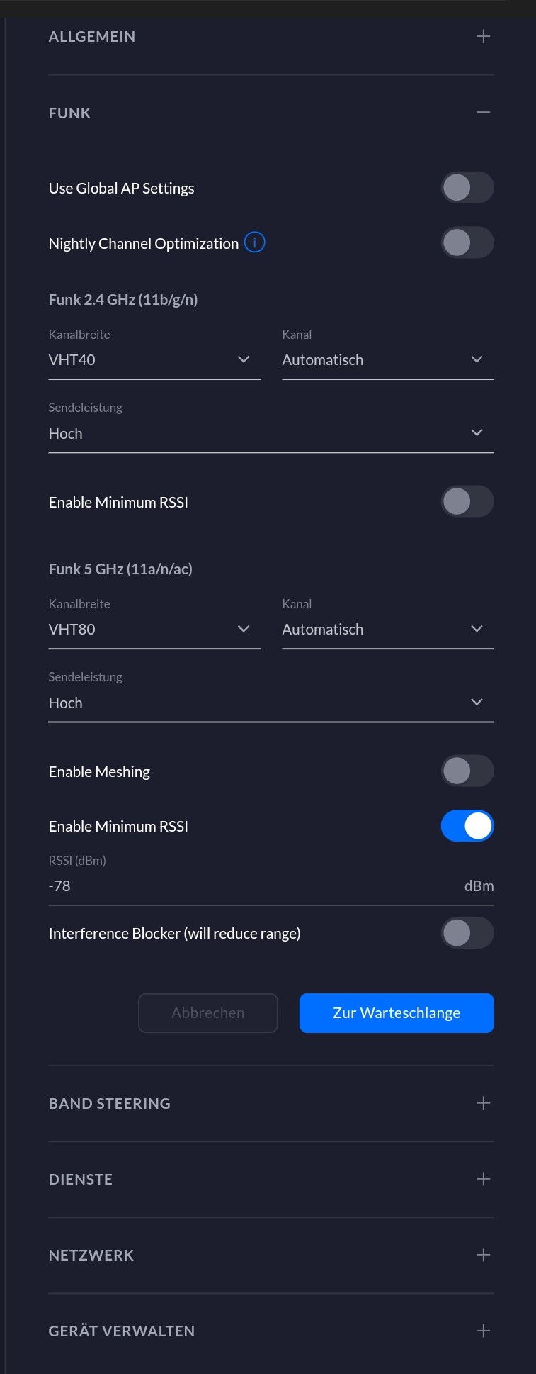

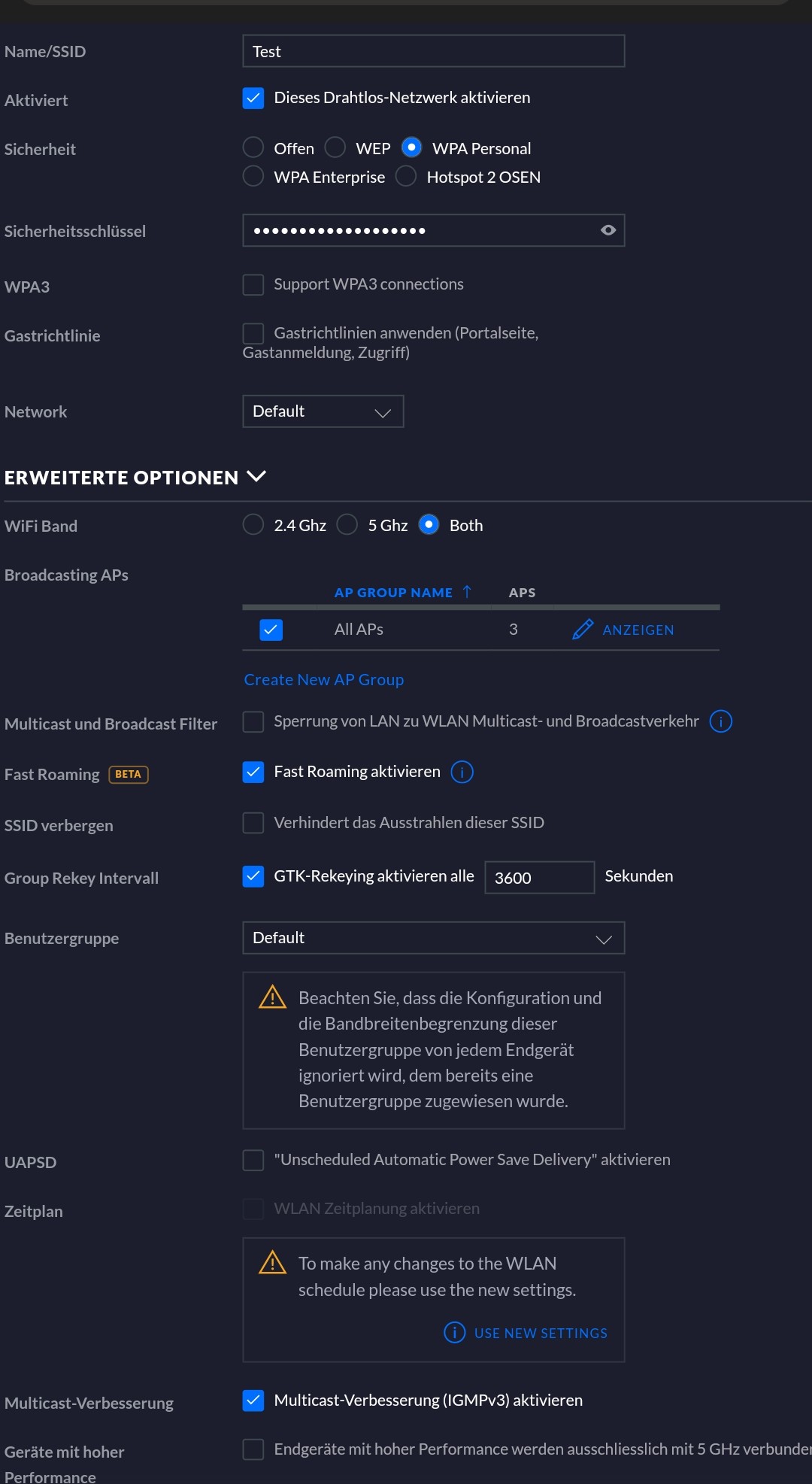

AP Einstellungen:
Hier ein paar Scrennshots von meinen Einstellungen:
Habt ihr eine Idee woran das liegt?

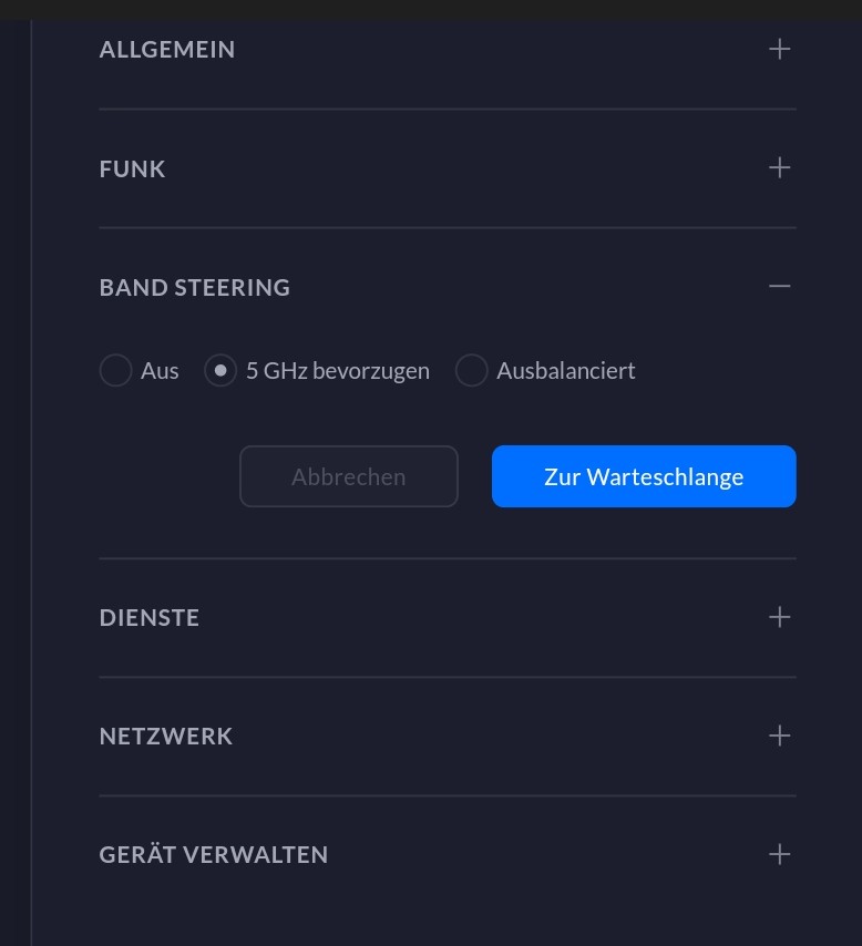

vielleicht meshing anschalten.
mfg

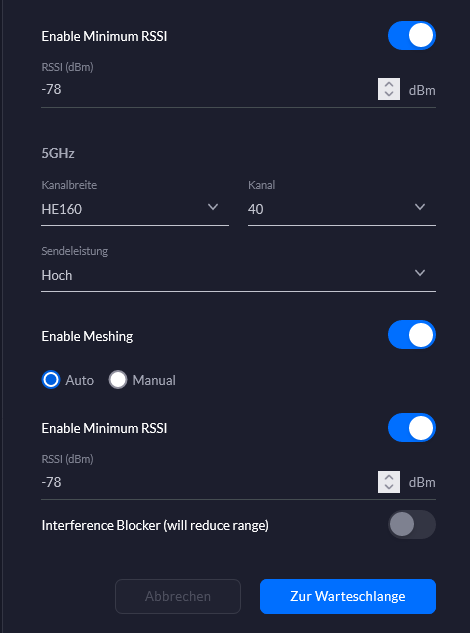

Fast Roaming kann ein Problem sein, testweise abschalten. Ausserdem die AP Sendeleistung nicht auf Hoch stellen wenn es keinen speziellen Grund gibt, das kann kontraproduktiv sein.

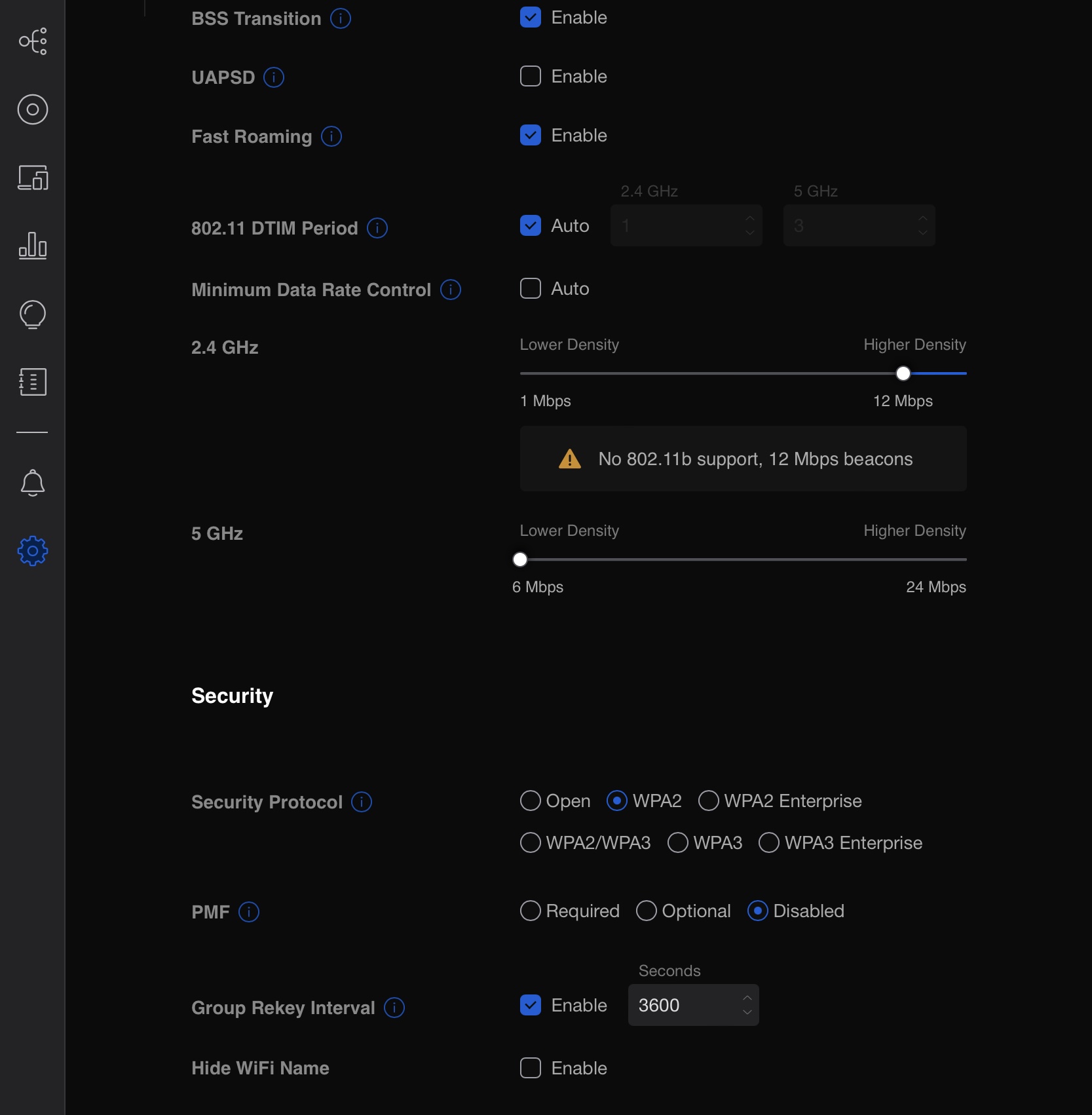

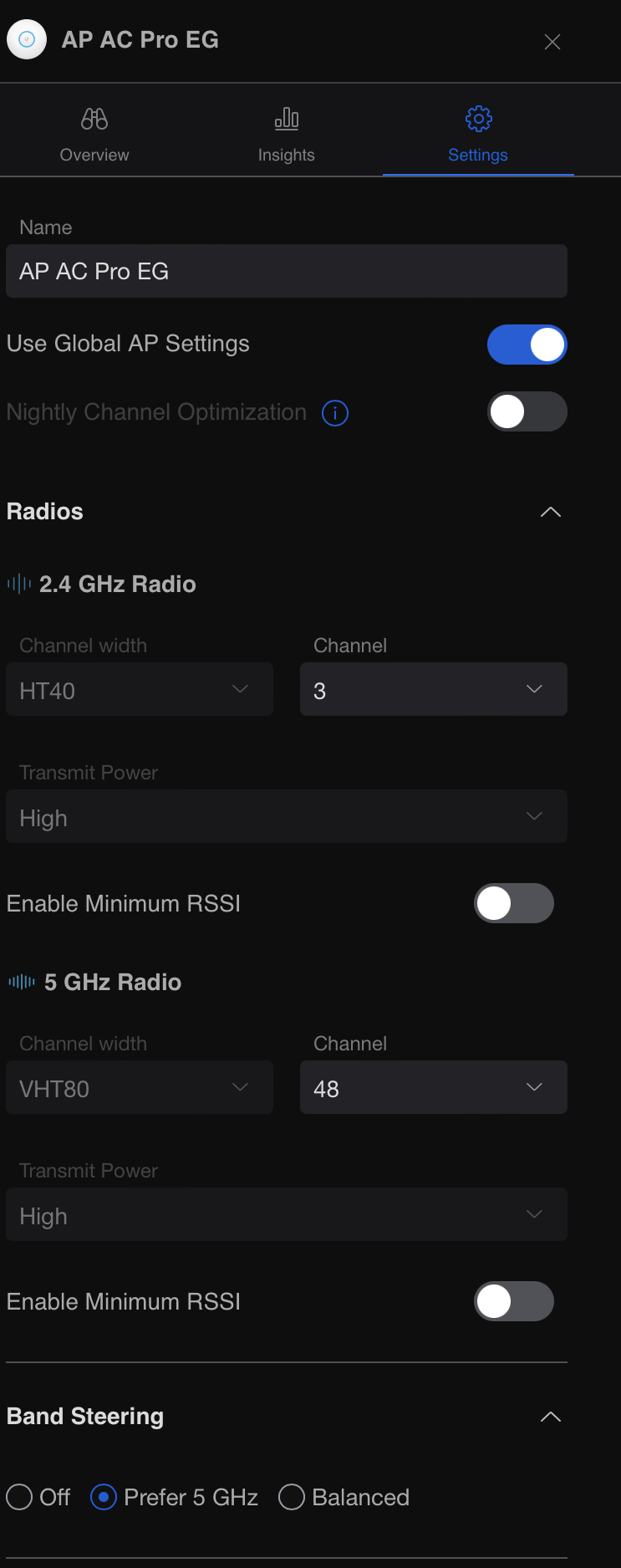

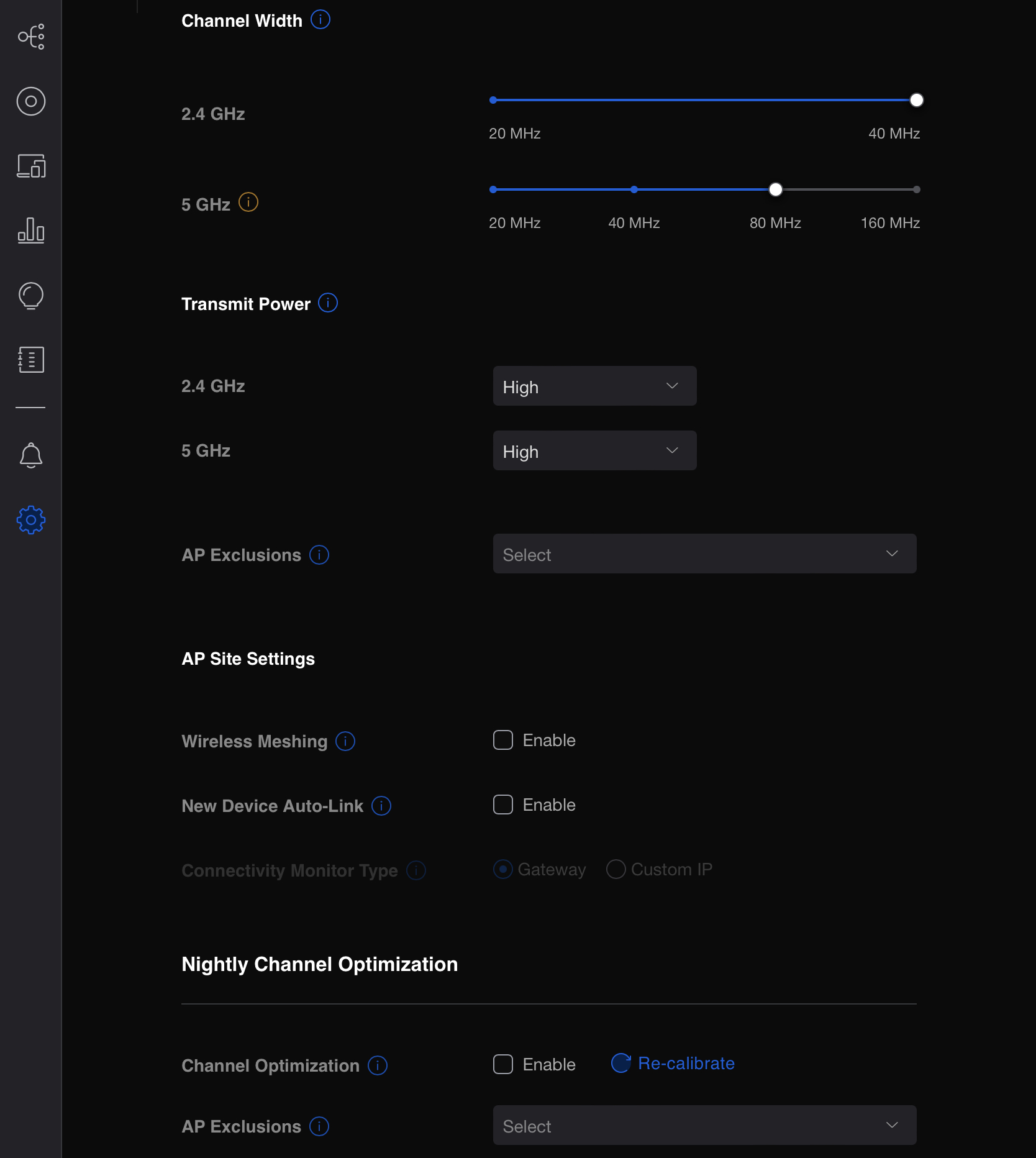

Ich kann Dir hier gerne mal meine Einstellungen schicken, mit denen bei mir das Roaming problemlos über zwei UAP AC Pro hinweg klappt:
Die Sendeleistung ist bei mir auch nur im Sommer auf Hoch gestellt, da sonst das WLAN-Thermometer beim Grillen keinen Empfang bekommt, und auch so der Empfang auf der Terrasse nicht so gut ist. In den kühleren Monaten wo wir nicht so viel im Garten sind ist die Sendeleistung meist auf Mittel und wird dann nur fürs Grillen hochgefahren. Und ich verwende auch keine automatische Kanalwahl bei den APs, sondern hab auf beiden APs fixe und unterschiedliche Kanäle eingestellt. Mit „Enable Minimum RSSI“ hab ich mal gespielt, aber eigentlich ist es besser seit ich hier wieder auf die automatischen Einstellungen gegangen bin.
Edit: hier noch die Settings im AP selbst, sind in beiden identisch:

Ich habe zu Testzweckenmal im Unify Controler die Option "Fast Roaming" eingeschaltet, obwohl man diese Option laut diverser Internetquellen lieber aus lassen sollte, um zu sehen ob es mein Problem beseitigt aber dem ist leider nicht so
Fast Roaming ist eine nicht näher spezifizierte interne Roamingoptimierung von Ubiquiti. Sie folgt keinem Standard, ist rein AP-basiert und bedarf daher keiner speziellen Unterstützung durch die Clients. Da sich Ubiquit aber mit Details dazu zurückhält, ist auch die Wirkung dieser Funktion beliebig gut/schlecht.

Wie hast Du den WLAN-Kanal hinbekommen, welche Länder-Einstellung ist das? Bereits Kanal 132 wäre bei VHT80 schon falsch. Zum Test alle manuell auf Kanal 100 stellen – mindestens 10 Minuten warten. Messen, dann ausprobieren. Dann nochmal messen mit manuell 36.
