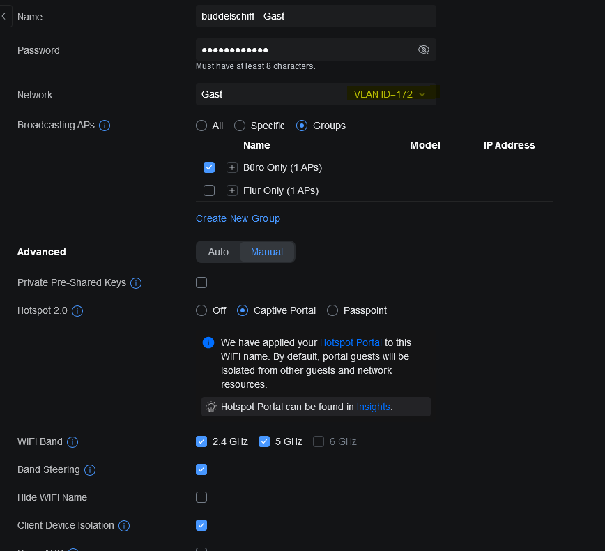

Habe den Thread nur grob überflogen. Um es kurz zu machen.
Die beiden Ports, die an die Fritzbox gehen müssen auf untagged stehen mit zwei verschiedenen VLANs und entsprechend gleichgestezter PVID haben.
Port 1 untagged vlan 1 pvid 1
Port 4 untagged vlan 2 pvid 2
Port 2 untagged vlan 1 pvid 1
Port 2 tagged vlan 2
Port 3 untagged vlan 1 pvid 1
Port 3 tagged vlan 2
Habe gerade nur einen GS105ev1 hier, da sieht das Interface minimal anderst aus. Ist im Prinzip aber das selbe.
In meinem Beispiel hab ich nun vlan 1 und 2 genommen. Die kannst du aber im Prinzip auch beliebig tauschen von 1-4096
Im Unifi Controller belässt du die APs ohne VLAN. Die einzige nötige VLAN Config ist bei der Gäste BSSID
