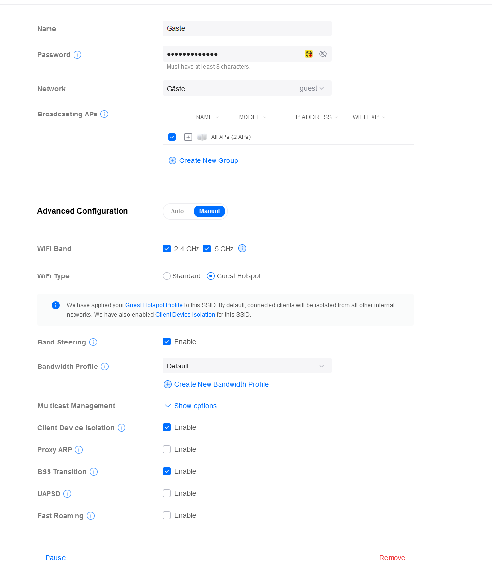

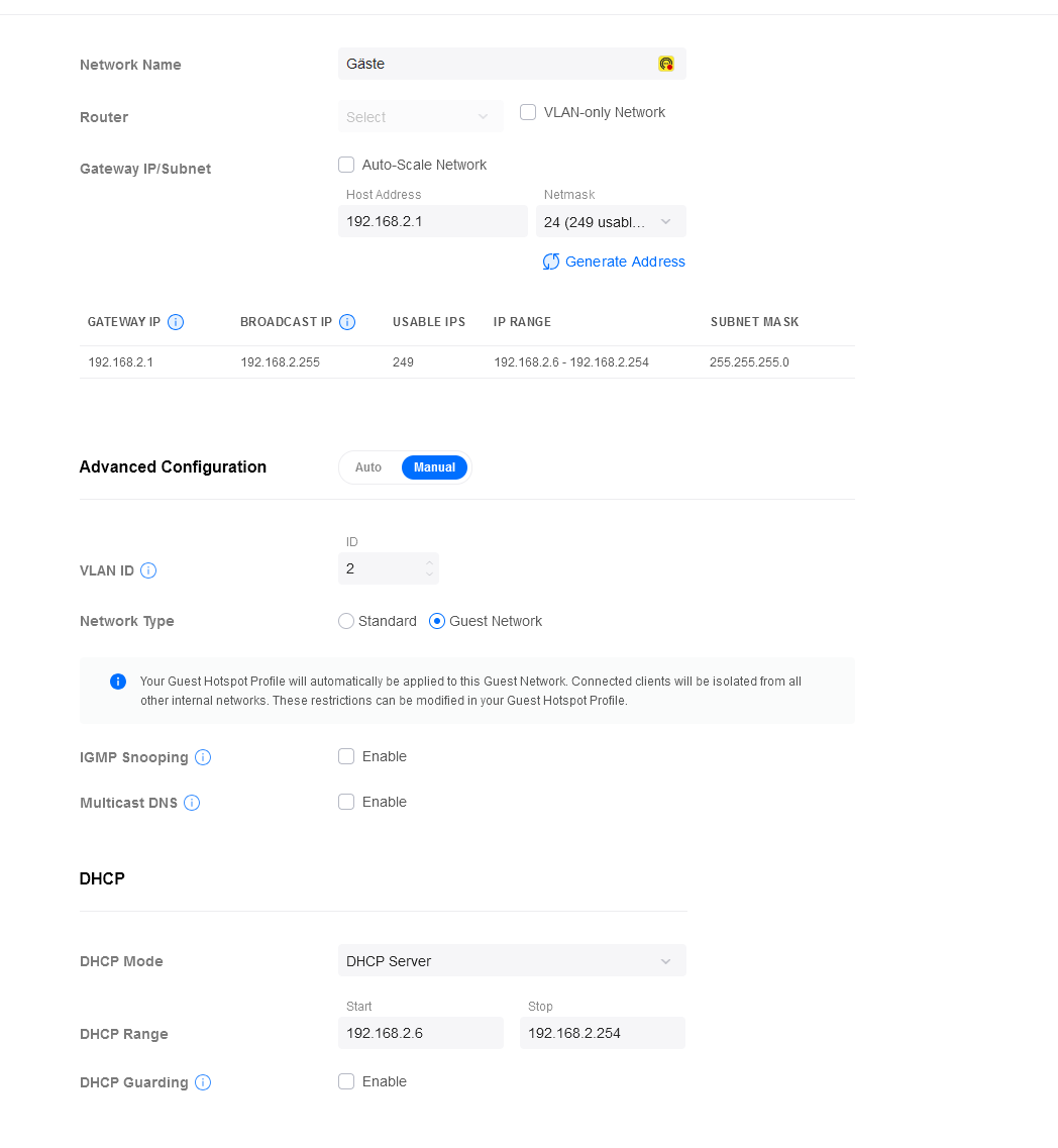

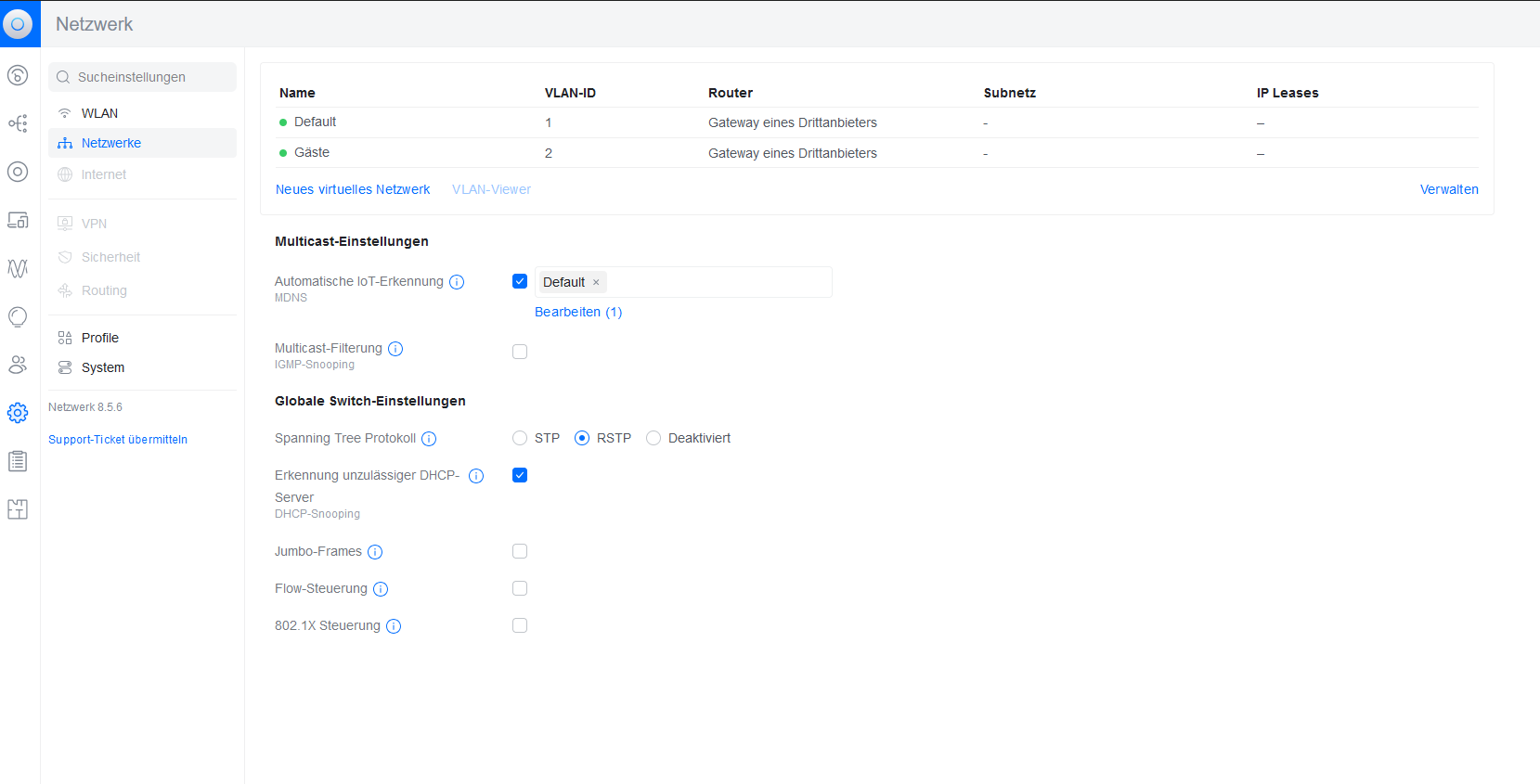

Ok, das habe ich schon versucht aber nicht hinbekommen. Also über das Netgear switch. Habe für die Access Points VLAN 1 und 2 gewählt. So dass ich in beiden Netzen Wlan habe. Im Controller dann VLAN 2 für Gast eingestellt. Aber das hat nicht funktiniert. Oder muss ich von Port 4 der Fritzbox auch ncoh an das Netgear Switch?
@Engaged ok danke

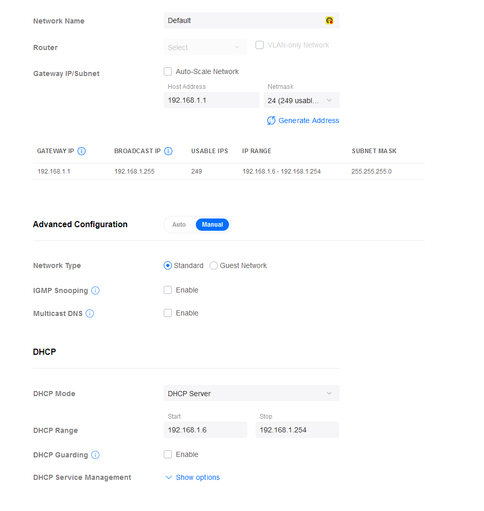

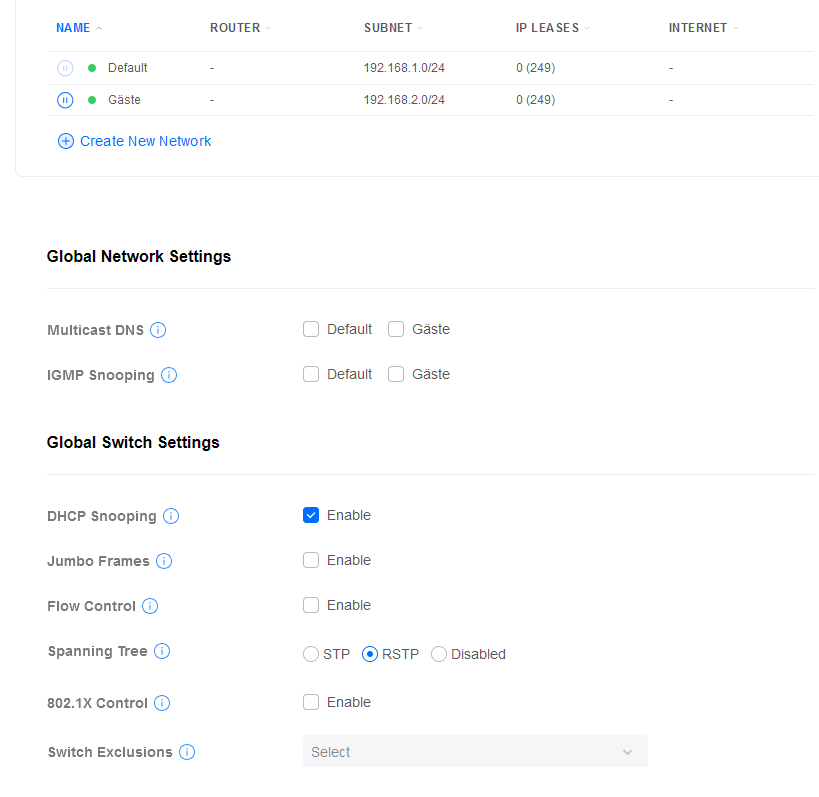

So schaut es im Controller aus. Default ist mein normales. Komisch nur dass da 192.168.1. genommen wird. Meine IPs sind aber alle 192.16.8.178.XXX. Sollte da nicht 192.168.178. stehen? Mal schauen ob es dann geht wenn Port 4 auf Gast umgestellt ist. Die Einstellungen passen aber so, oder habe ich etwas vergessen zu aktivieren?

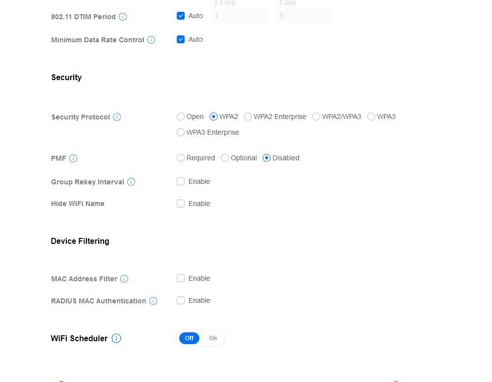

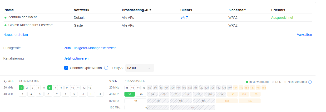

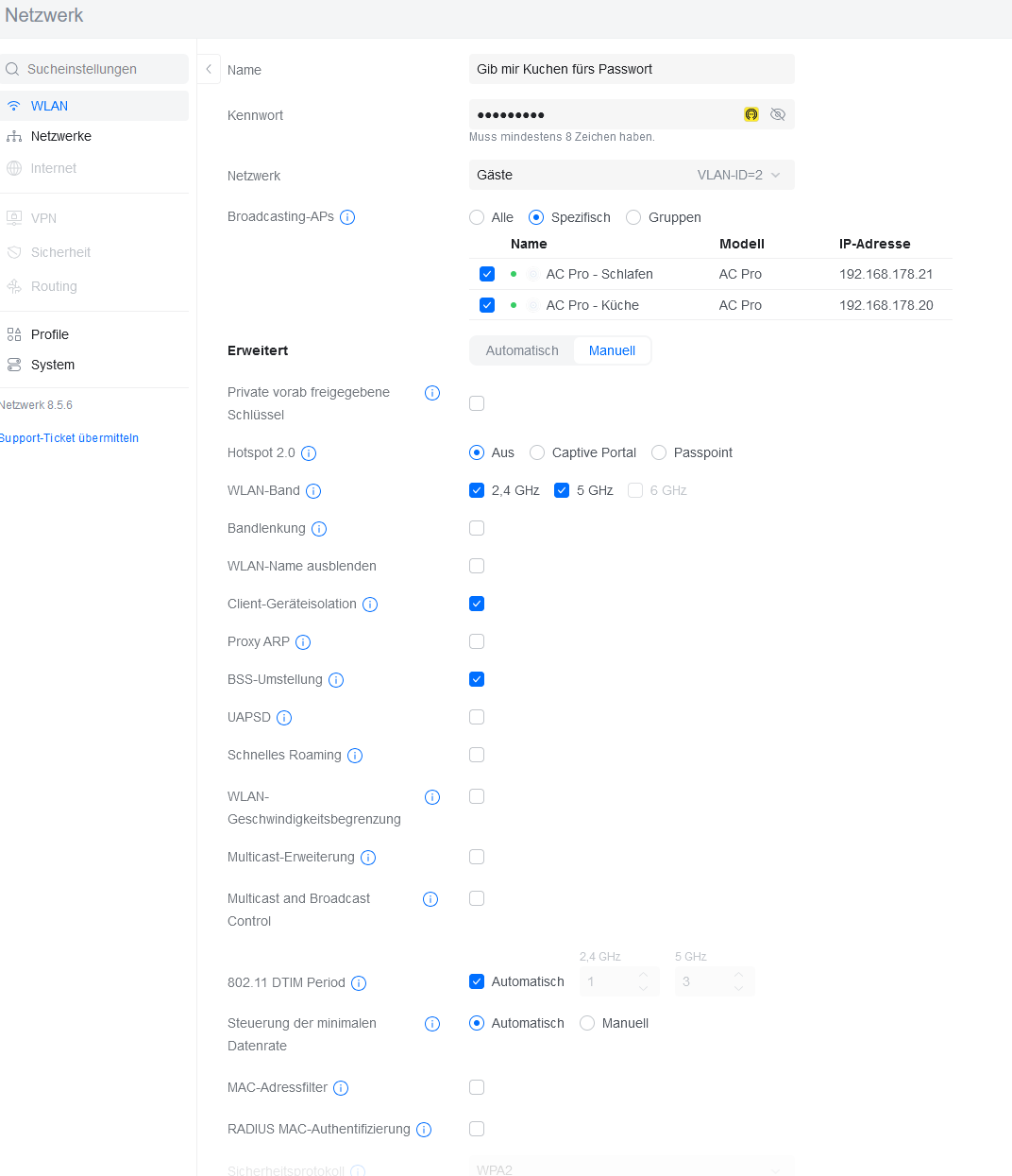

Hie noch die Gäste WLAN Einstellungen

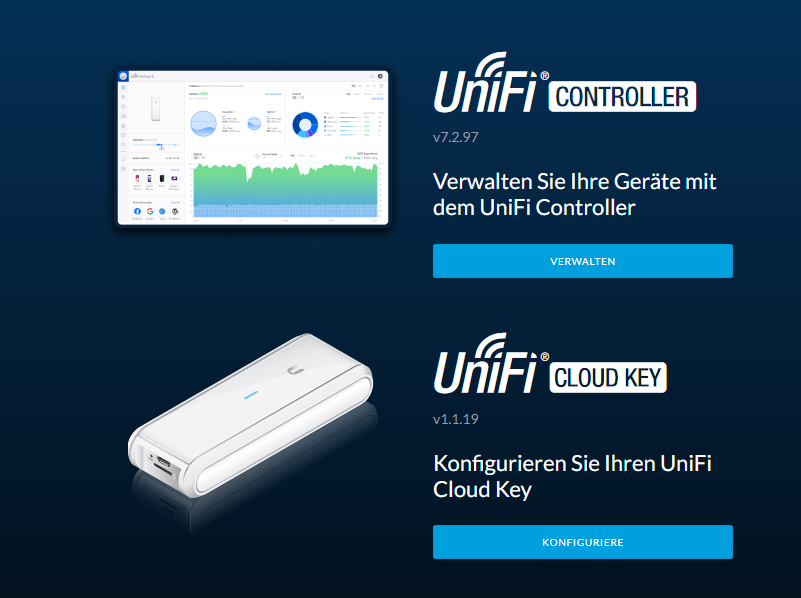

bongfever schrieb:
der Key müsste gen1 sein
Puh. Welche WLAN-Punkte hast Du genau? Der UC-CK kann nur bis einschließlich UniFi Network 7.2 genutzt werden. Alle WLAN-Punkte die neuere Versionen von „UniFi Network“ voraussetzen, gehen dann … keine Ahnung, was dann passiert.

Hätte die möglichkeit zur Not auf meiner Synology die Controller Software zu installieren. Die läuft eh 24/7 wegen meinen Kameras.
So hab die neue Controller Software auf der Synology installiert, jetzt ist der Key auch hinfällig. Melde mich morgen wenn das Kabel da ist und Port 4 mit dem Switch verbunden ist.

Hab in der Software jetzt 3 Wlans "eröffnet". 2,4ghz, 5ghz (trenne ich immer) und Gäste (2,4ghz muss reichen :) ). Bei Fragen kann ich das kurz posten, das sollte aber kein Problem sein.

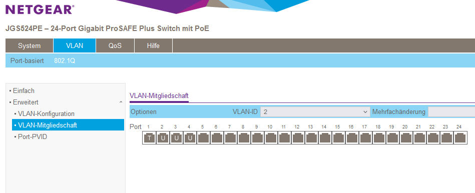

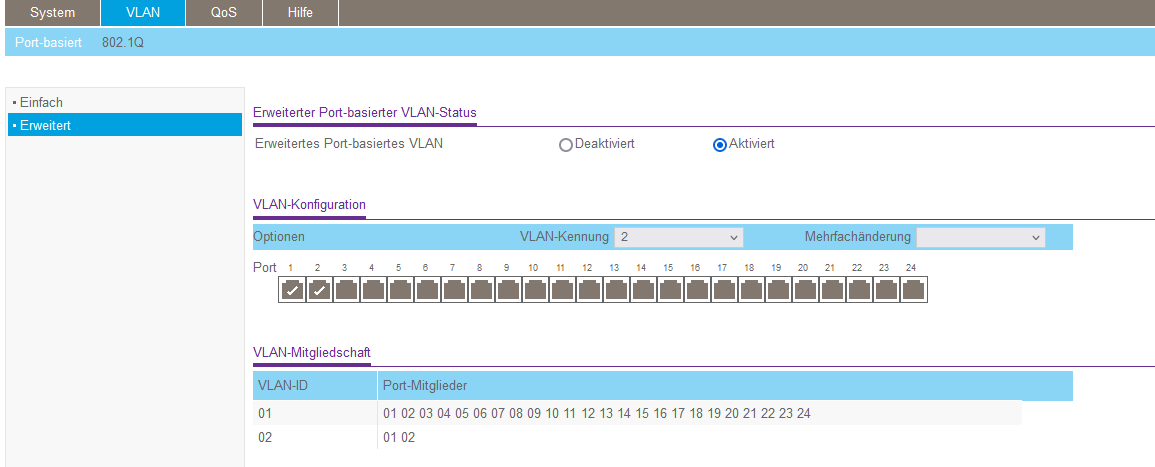

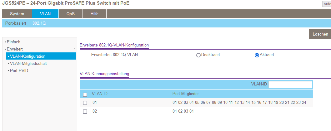

So kabel ist da, habe den Port 4 der Fritzbox mit dem Port 4 vom Switch verbunden, dazu Port 1 und Port 1. Die Ports 2 und 3 sind die AccessPoints.
Nachdem ich das VLAN2 eingerichtet habe ist mein ganzen Wlan abgekackt :)
Gäste Netz VLAN2 bekommt keine IP und das Hauptnetz VLAN1 kein Internet. Dazu werden die Access Points im Unifi Controller als Offline angezeigt. Was ein misst......
Nach den Bildern wäre es nach Anleitung von Netgear. Habe auch mit den Ports schon gespielt, U und T bei Port 1 und Port 4 aber hat auch nichts gebracht.
Sobald ich bei PVID diePorts 2 und 3 für meine Access Points auf 2 stelle bricht das gesamte Wlan zusammen.
Den Port 4 kann ich auf 2 stellen, hier passiert nichts.
Im Controller kann man doch auch nicht mehr einstellen?
