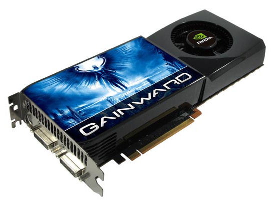

Ich bin mir offen gesagt nicht ganz sicher, ob es sich um einen Referenzkühler handelt. Ich wollte z.B. Lüfter und dahinterliegende Kühlrippen säubern - bei meiner früheren Geforce 8800 GTS ging das einfach. Bei dieser kommt man aber da nicht ran. Schraubt man den "oberen Part" ab, hat man das komplette Teil, welches Lüfter und Kühler beinhaltet, in der Hand. Man löst zwar das ganze vom Chip, kommt aber noch lange nicht an den Kühler. Ich habe einfach mal einen Screen angehängt.
PS: beim (neuen) Furmark - Test komme ich auf 90 Grad nach da. 5 - 10 Minuten. Wie ist dies einzuschätzen?
