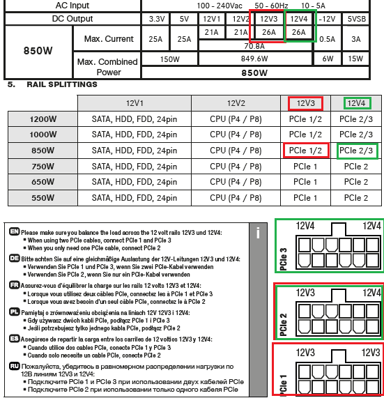

Erste Frag: Hast du die Karte mit zwei, bzw den richtigen PCIE-Stromkabeln verbunden?
Bei dir sollten das PCIE 1 und PCIE 3 sein, wenn ich das richtig sehe... NICHT PCIE 2!
Nimm dir bitte die Zeit und teste es mit anderen Spielen. Dies wäre mein eigener Ansatz als erstes gewesen, statt "50.000" verschiedene Treiber zu nutzen oder mit Afterburner am Takt zu drehen. Da hast du Zeit verballert, die du auch mit zumindest einem anderen Spiel hättest nutzen können.
Das macht man an sich erst, wenn man das andere durch hat oder aber weiß, daß es am Zusammenspiel von Karte und Spiel liegt. Kann mich an Grid 2 erinnern, welches mit übertakteten GTX 660 Ti Karten Probleme hatte. Zog man den Takt auf die nVidia Standard Werte einer solchen Karte, lief alles prima.
Wie ist denn die Karte angeschlossen?Entweder mit zwei Kabeln von PCIe 1 und 3 oder ein einzelnes Y-Kabel von PCI2 2 da dort beide Rails anliegen.

Warum nicht?
Viper1982 schrieb:
Warum nicht?
Weil das so auf dem von dir präsentierten Bild aus den Handbuch steht!
(Verwenden Sie PCIe 2, wenn Sie nur ein PCIe-Kabel verwenden.) Wie? Da steht genau das! Dort liegen wie gesagt und beschrieben beide 12V Rails an.
An ein Netzteil Problem glaube ich selber nicht, da das schon etwas in die Jahre gekommene FurMark die Karte extrem stresst und dadurch einiges Saft zieht und der lief nach seiner Aussage über Stunden.
Wie ich schrieb, hat er viel Zeit verbraten, statt mal andere Spiele zu probieren.
Die Karte ist mit 2 8poligen Kabeln ans Netzteil angebunden.
Diese gehen von der Karte zu
PCIe1
PCIe3
am Netzteil
