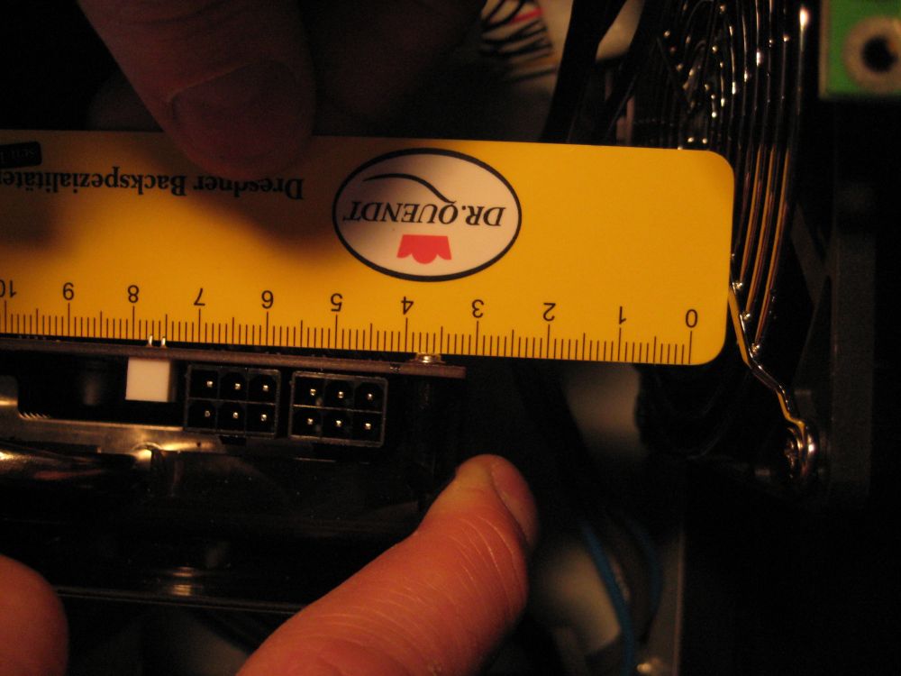

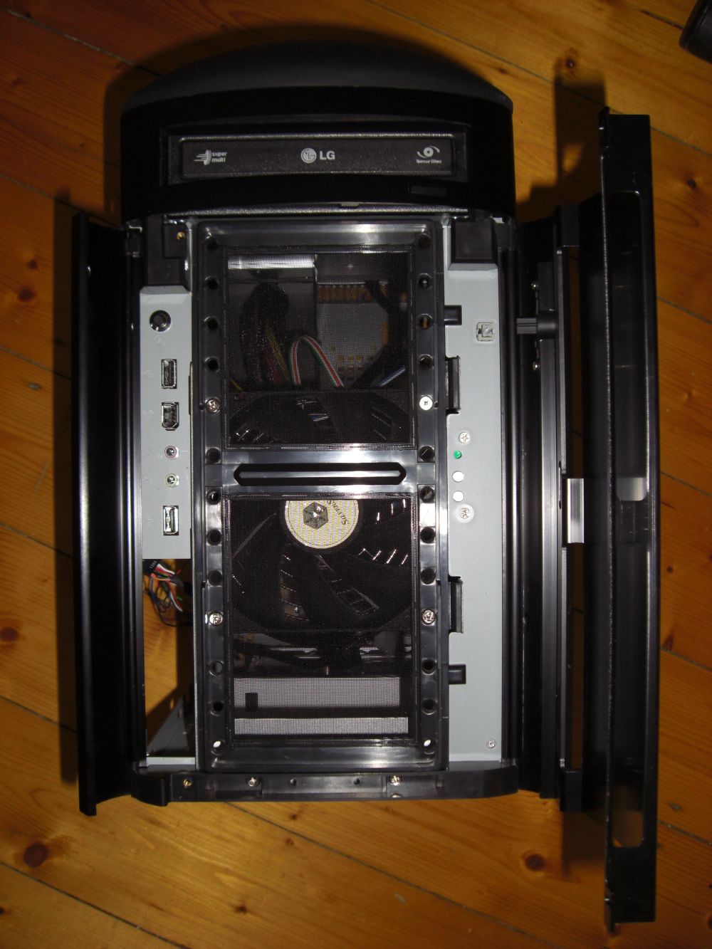

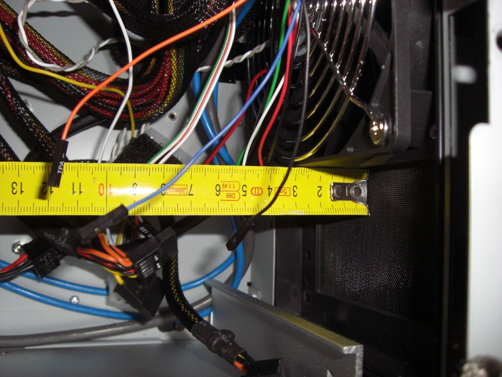

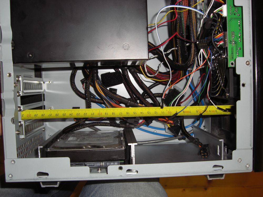

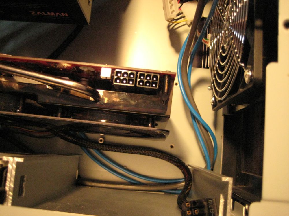

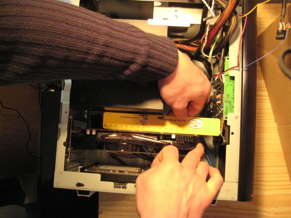

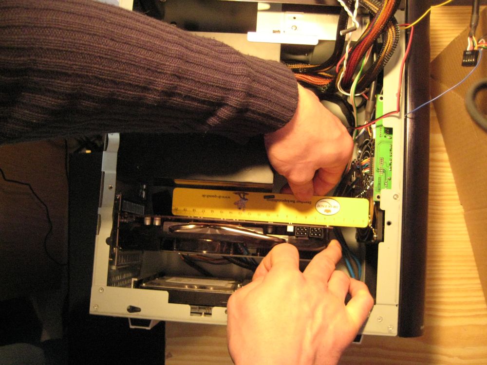

Ja, du meintest das eine Geforce 260 nicht in ein Silverstone Sugo 4 Gehäuse passen würde.
Aber es geht doch. Du kannst Karten von bis zu 30cm, Länge reinmachen. Musst dazu nur den 120mm Lüfter Vorne etwas höher montieren.
Mit der Gainward hatte ich bis zum Lüfters noch gut 3cm Platz. Also kämen wir dann auf insgesamt 26cm. Den Frontlüfter was hochgeschoben (+3 cm mehr Platz wieder) und schon passt ne fette Zotac 260 Karte mit 27cm rein :D
