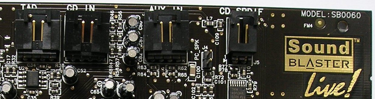

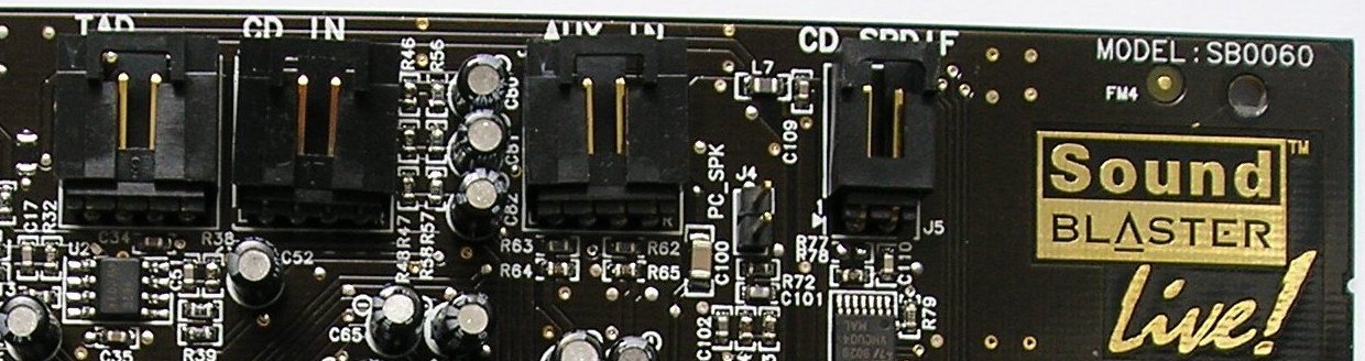

... hier ist die pinbelegung des Steckers am Heck der Soundkarte: http://forum.silenthardware.de/index.php?showtopic=18768. Von SPDIF Out auf Grafikkarte.

cool danke aber wo steck ich die 2 stecker drauf?
Die Pinbelegung der 40 (38) Pins ist:
Pin Name Description
1 VCC +5V power supply
2 VCC +5V power supply
3 GND Ground
4 AC97CLK 24.5 MHz clock output
5 GND Ground
6 GP_SPDIFIN#2 SPDIF input signal
7 GND Ground
8 GND Ground
9 SPDIFO#3 SPDIF Out signal
10 GPO1 General Purpose Output #1
11 GPO2 General Purpose Output #2
12 GND Ground
13 GPO0 General Purpose Output #0
14 GND Ground
15 GP_SPDIFIN1 SPDIF Input signal
16 GND Ground
17 SPDIFO#0 SPDIF Out signal
18 GND Ground
19 SPDIFO#1 SPDIF Out signal
20 GND Ground
21 GND Ground
22 SPDIFO#2 SPDIF Out signal
23 GPI0 Digital Input (GP Input 0; Reserved)
24 GPI1 Digital Input, (GP Input 1; Reserved)
25 OUTMIDI MIDI Output
26 GND Ground
27 INMIDI MIDI Input
28 GND Ground
29 KEY
30 KEY
31 ADCSDO2 I2S audio data input.
32 GND Ground
33 ADCSDO1 I2S audio data input.
34 GND Ground
35 ADCSDO0 I2S audio data input.
36 GND Ground
37 I2SCLK I2S serial bit clock.
38 GND Ground
39 I2SFS Frame sync.
40 GND Ground
auf 6 und 15 ?
bzw. 6 oder 15 und ground
3 GND Ground
5 GND Ground
7 GND Ground
8 GND Ground
12 GND Ground
14 GND Ground
16 GND Ground
18 GND Ground
20 GND Ground
21 GND Ground
26 GND Ground
28 GND Ground
29 KEY
30 KEY
32 GND Ground
34 GND Ground
36 GND Ground
38 GND Ground
40 GND Ground
auf 6 und 15 ?
