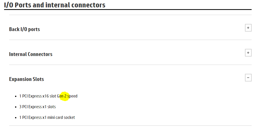

grafikkarte auch richtig angeschlossen incl. evtl. vorhandener stromanschlüsse?
PCI-E 3.0 ist abwärtskompatibel zu PCI-E 2.0
Einen Leistungsverlust durch PCI-E 2.0 wirst du bei der Karte nicht merken.
Quelle: https://www.computerbase.de/artikel/grafikkarten/bericht-pcie-3-0-vs-pcie-2-0.1885/seite-2
