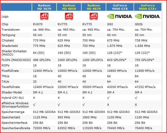

Dort steht ja, dass sie keine hat und dann man mich dieses Zitat stutzig, weil welchen sinn hat es etwas zu erwähnen, dass schon vorhanden und meiner Meinung nach deutet "spendiert" daraufhin, dass es vorher eben nicht vorhanden war .
Darüber hinaus hat Nvidia der GeForce GTS 250 einen Stromsparmechanismus spendiert, der die Taktraten im Leerlauf herunter schraubt.
Quelle: Computerbase Artikel:Nvidia GeForce GTS 250
edit: Föllig falsch liegst du nicht, manche Boardpartner haben der GTX nen 2d-modus spendiert (z.B. EVGA)
Wenn man ein wenig googlet und auch hier im Forum stöbert, kommt einem dieses Thema hin und wieder unter. Offenbar gibt es immer wieder Hersteller, die nicht nur bei der Lüftersteuerung, sondern auch bei der Steuerung der Taktraten für die verschiedenen Betriebsmodi sparen. Das ist insofern kein schöner Zug, weil die überwiegende Anzahl der Modelle das tun. Nvidia hingegen hat das bei den G92ern tatsächlich erst ab der GTS250 als offizielles Feature angegeben. Daher wahrscheinlich die Aussage von CB, und daher wohl auch die Legende, alle GTS250 mit "fehlenden Stromsparfeatures" wären umgelabelte 9800GTX.

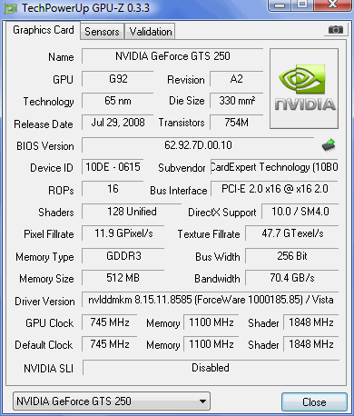

Habe mit Gpu-z bemerkt das sie noch in 65nm gefertigt wurde,ist also der alte G92 verbaut.
Ich sags jetzt sicher zum zehnten mal:
GPU-Z ist nicht in der Lage festzustellen, welcher G92 genau verbaut ist, und ob der jetzt in 55nm oder 65nm gefertigt ist. Weil Nvidia, absichtlich oder nicht, es nicht fertig bringt, die im Chip enthaltene Revisionsnummer von A2 auf B1 zu ändern. Deshalb wird in GPU-Z jeder G92 als in 65nm-Technologie angezeigt.
Selbst im TechPowerUp-Forum wimmelt es von Posts immer derselben Frage (z.B. HIER und HIER).
man, so many people asking the same question over and over again, you must get tired of answering it.
You should put an indicator in GPU-Z for 9800GTX/ 9800GTX+ explaining the 55nm/65nm discrepancy. It will save these guys a lot of trouble and headache.
Dem kann man nur zustimmen.
