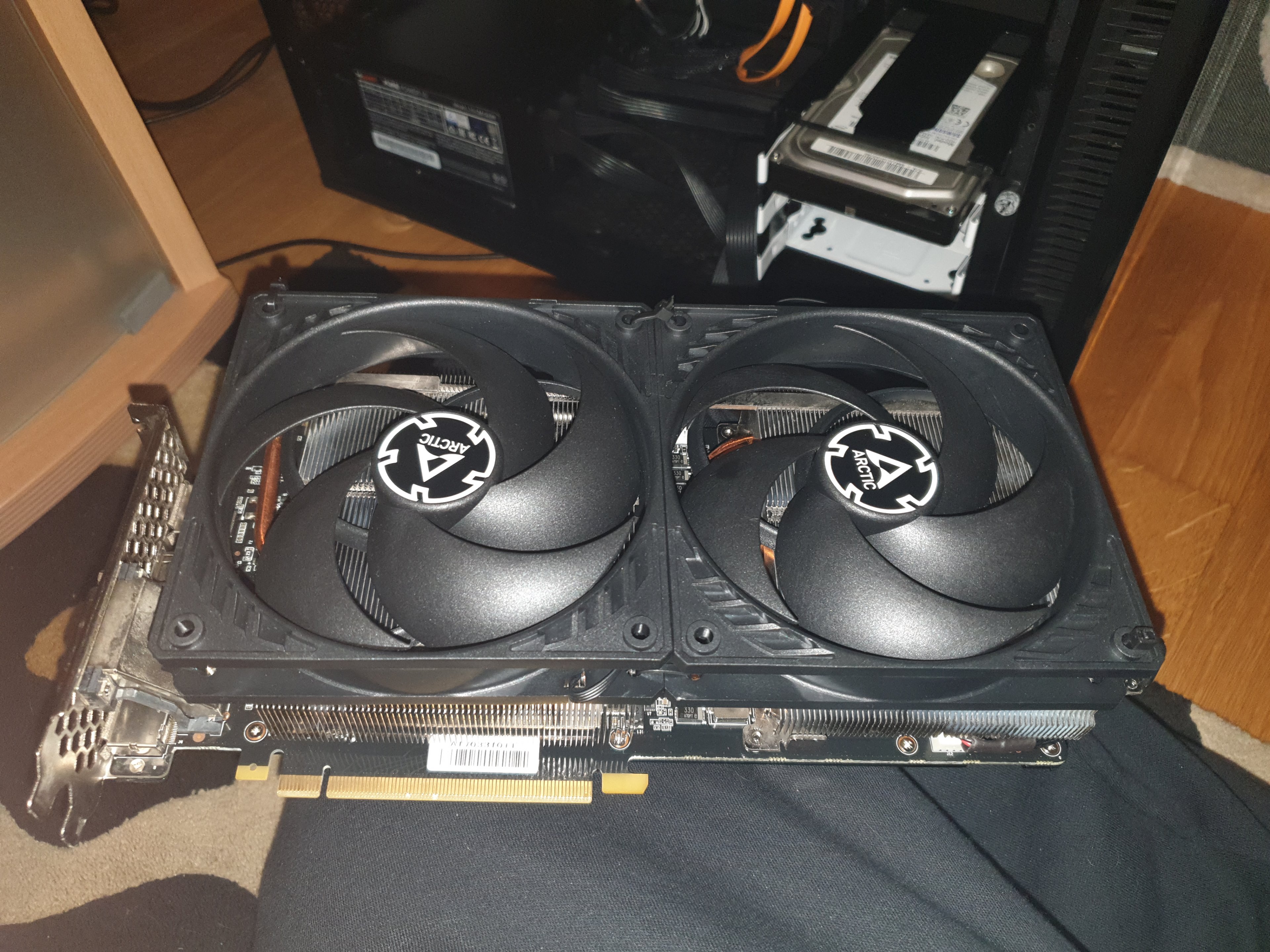

So fertig und läuft ;)
Ganz schönes gefrickel mit den Kabeln.
Der gainward Support will mir übrigens Lüfter schicken. Also ggf. Kann ich auch wieder umrüsten wenn ich denn will ;)
Ich find es nicht mal hässlich ;D

frag mich mal, habe mir ausversehen die falschen arctic lüfter geholt ohne y-adapter, musste dann noch ein y-kabel hinter der graka unterbringen weil zu dem zeitpunkt der pc noch auf dem tisch stand und ich wollte das alles super clean aussieht:D
