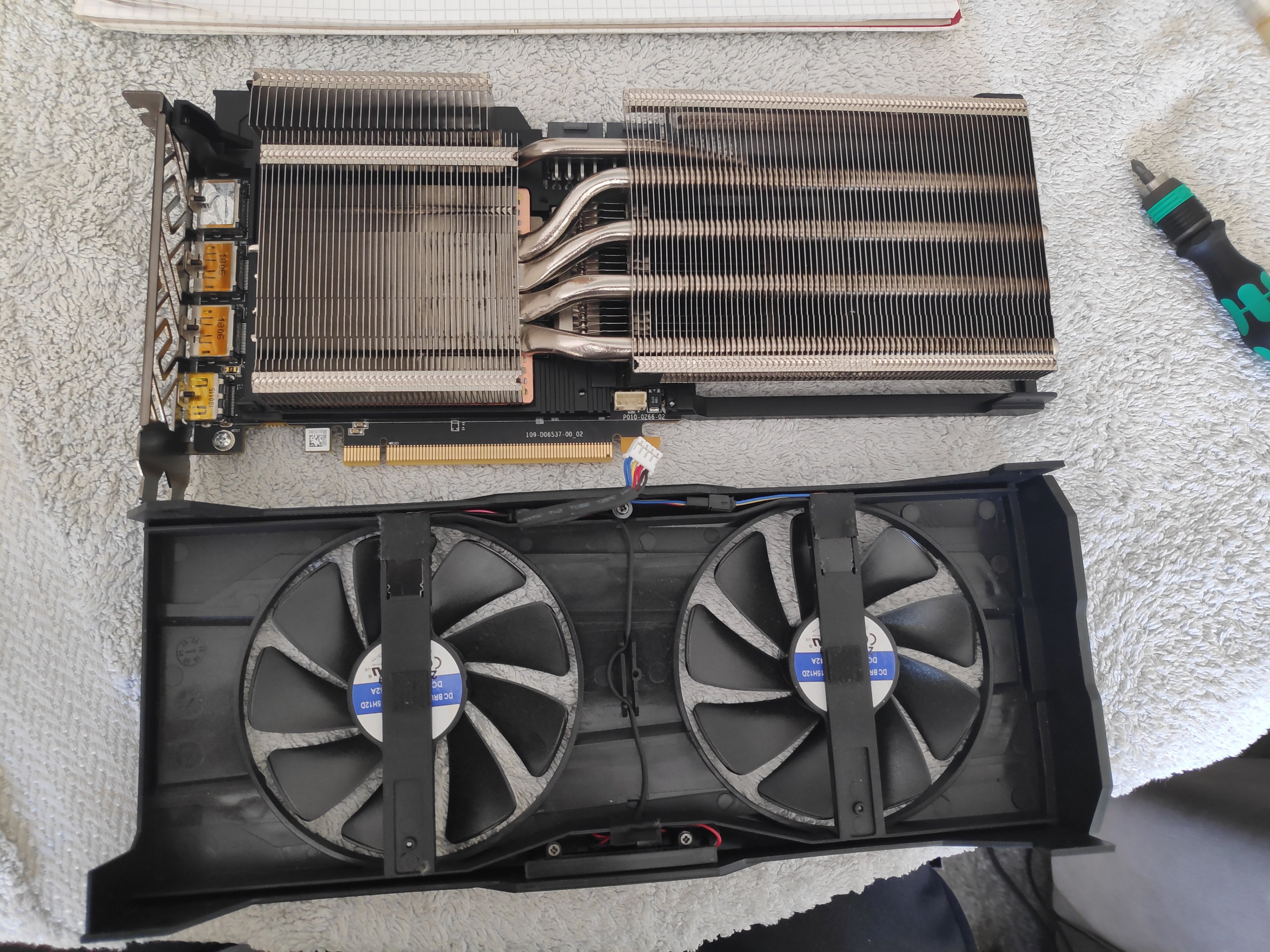

Es mussten lediglich 4 (Kreuzschlitz) Schrauben gelöst werden um die Lüfter samt Halterung zu entfernen:
823702
Ich habe es mir deutlich komlizierter vorgestellt, daher habe ich markiert wo welche Schraube her kam - im Nachhinein hätte ich es mir sparen können, aber ich hätte nicht gedacht, dass es so einfach wird^^
Nach wenigen Minuten war ich also schon soweit:
823703
Ich weiß, dass gerne Rajintek Morheus 2 verbaut wird, aber den brauchte ich meiner Ansicht nach nicht, da der vorhandene passive Kühlkörper meiner Ansicht nach vollkommen ausreicht...

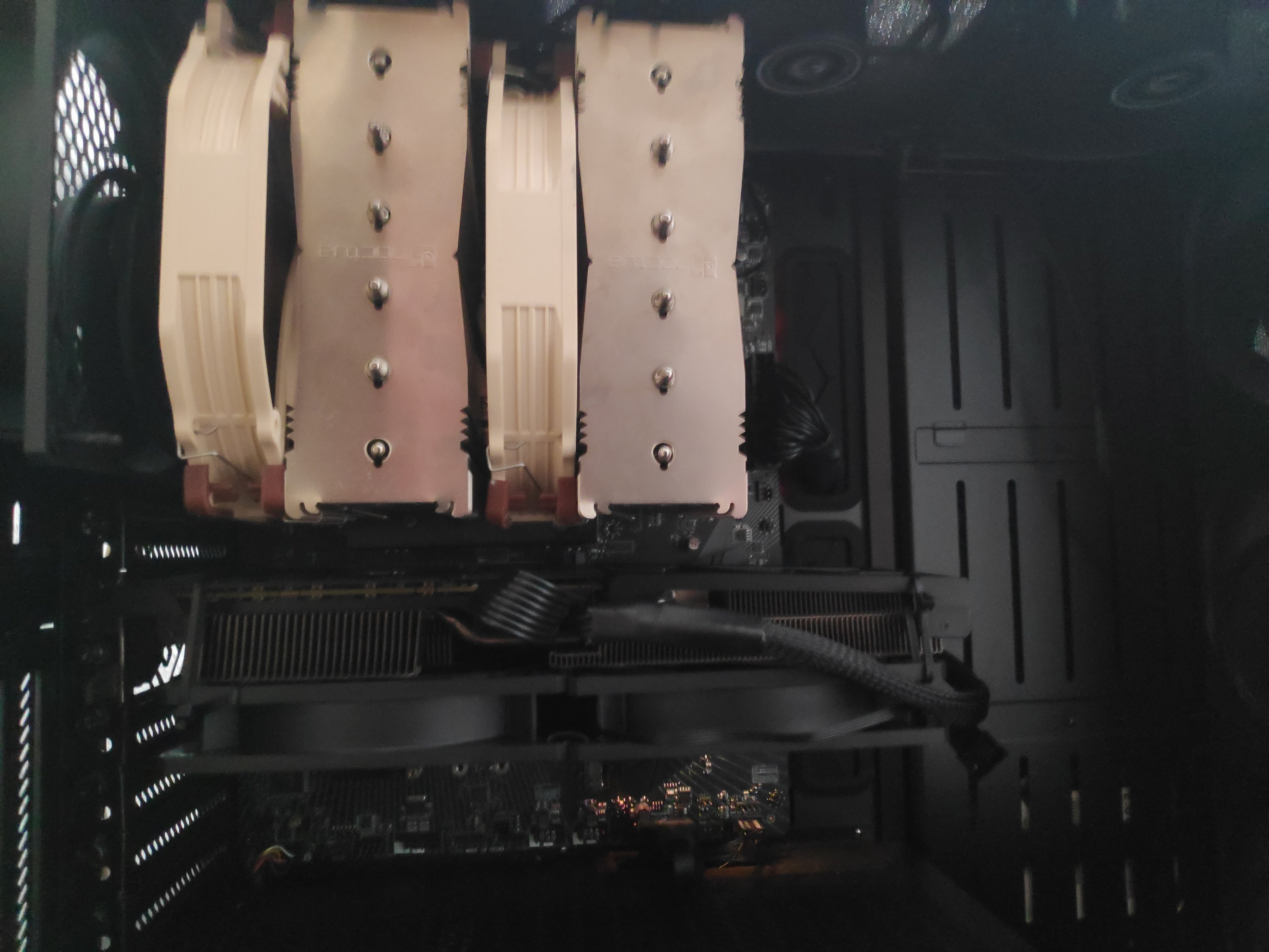

Deutlich länger hat es dann gedauert (20 Minuten) die Lüfter zu montieren, aber auch nur wegen der Lüfterkabel und wie sie zu verstecken sind, ich habe mir da nicht sonderlich viel Mühe gegen^^, aber 5 Kabelbinder später hatte ich die 2 Lüfter an meiner Graka fest gezurrt und schon war der Mod fertig.
823704
Anschließend aufs Mainboard geschnallt und schon hatte ich eine schön leise Grafikkarte.

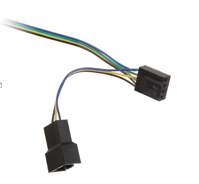

Die Lüfter sind über ein PWM Splitterkabel auf Mini 4Pin angeschlossen, sieht man gut auf dem Bild.

2. Artic hat dieses PST (PWM Sharing Technology) da hängt einfach noch ein Kabel dran um einen weiteren Lüfter in Reihe zu schalten.
So quasi:
823717
3. Zerofan funktioniert und ich kann die Lüfter auch über den Afterburner steuern.

In welche Richtung pusten deine Lüfter am CPU Kühler, im Heck und in der Front eigentlich?
Sieht so aus, als ob die Luft von hinten nach vorne durchs Gehäuse geht.
EDIT: Ist das beabsichtigt? Bringt das bessere Temperaturen? Also ich meine, hast du das getestet/gemessen? Man sagt ja eigentlich immer: vorne/unten rein und hinten/oben raus mit der Luft.

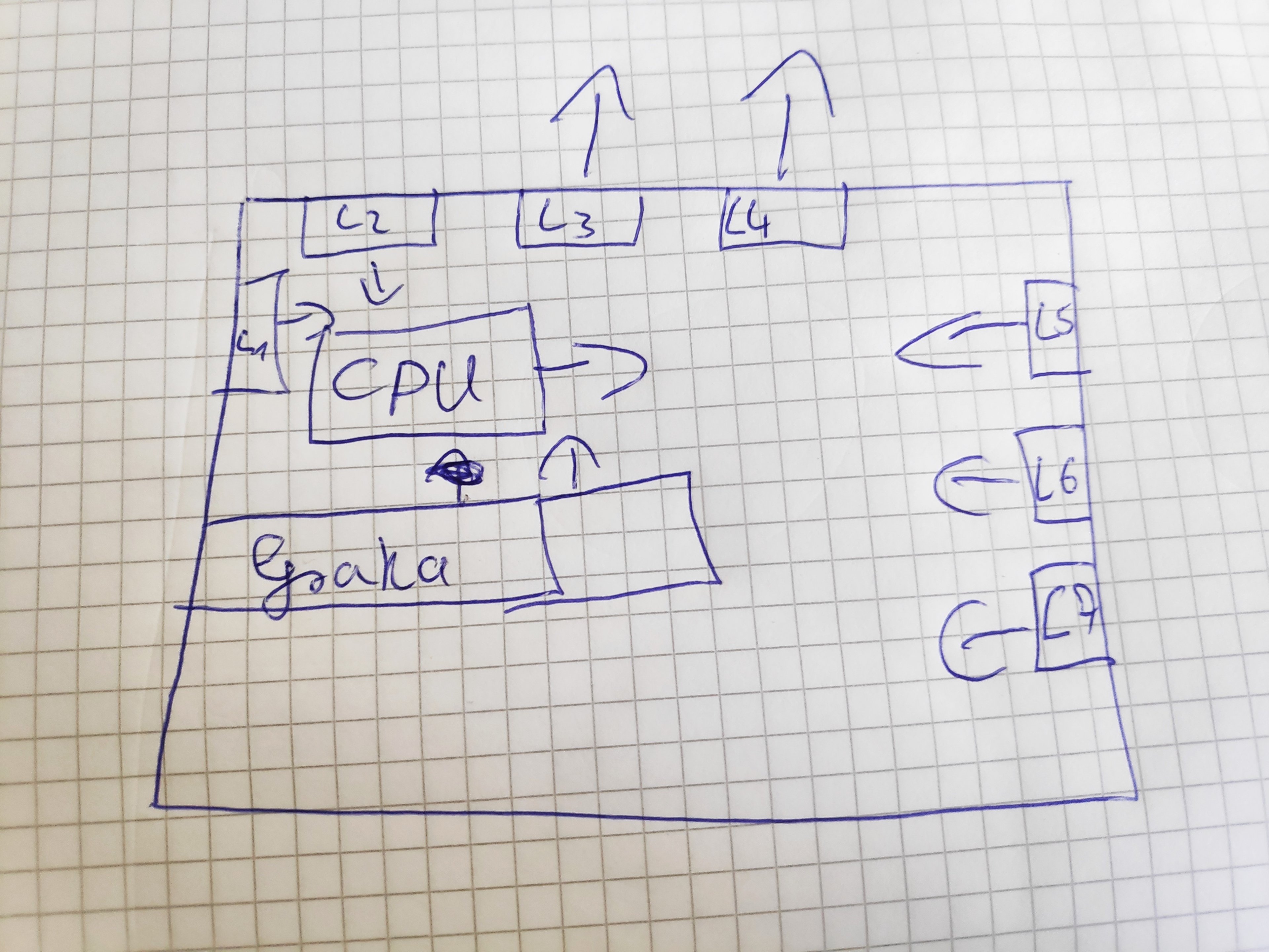

Gutes Auge @Spillunke , dem ist auch so - mit Absicht!
Die Pulse hat ja einen sehr kurzen PCB, hinter dem 2 Lüfter an der Graka ist zwar noch der passive Lüfter, aber dahinter ist nichts, folglich würde meine heiße Abluft der Grafikkarte direkt die CPU Speisen, was zu fiesen CPU Temps beim zocken führte, daher hab ich den umgedreht und so die CPU Temps in den Griff bekommen...
So siehts inetwa aus mit meinem Luftstrom...
823734
Würde mir noch einen magnetischen Staubfilter für hinten besorgen (wird die Temps wieder etwas verschlechtern). Da du oben ja auch Lüfter hast kannst du natürlich schon umdrehen.
