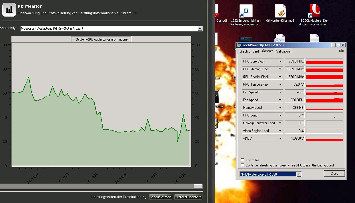

Habe gerade eine Gainward GTX 580 erworbenallerdings will Sie nicht so recht Funktionieren wie man sich dies wünscht.
CPU ist ein Phenom X4 955 @3.7Ghz
Auflösung 1680x1050 mit 120 Hz
Bench mit der vorhergehenden HD 5870
Crysis II
97-98 FPS
Medal of Honor
107-108 FPS
CoD.Black Ops
164-170 FPS
Starcraft II
264 FPS
Darkplaces QUAKE
38 FPS
Bench mit der Neuen GTX 580
Crysis II
30-34 FPS
Medal of Honor
60-70 FPS
CoD.Black Ops
90-94 FPS
Starcraft II
276 FPS
Darkplaces QUAKE
50-64 FPS
Die installationsreihenfolge war folgende:
1.Deinstallation der aller ATI Software
2.Neustart
3.Herunterfahren mit einbau der GTX
4.Start mit anschließender Treiberinstallation
Zudem tritt noch das Phänomen auf das
GPU-Z keine Leistungsangaben hergibt.
Nach 1min im Spiel Crysis II sagt GPU-z
- kein GPU Load
- kein Video Memory Load
- kein Video Engine Load
Rechts auf dem Bild zu sehen.
Links sieht man die CPU Auslasung
liegt bei ~80%.
Treiber wurden [270.61-desktop-win7-winvista-32bit-international-whql]
als auch [264.xxx irgendwas] getestet jedoch ohne Unterschied.
Weiß vieleicht jemand Rat? Die GTX sollte 20% Mehrleistung liefern das gegenteil ist der Fall.

Hier noch das richtige Lastbild im Betrieb:
http://extreme.pcgameshardware.de/attachments/408802d1304088059-gainward-gtx-580-wenige-fps-ausschuss.jpg
GPU auf 99%
Last und CPU auf 60%.
