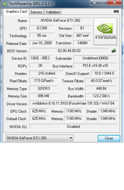

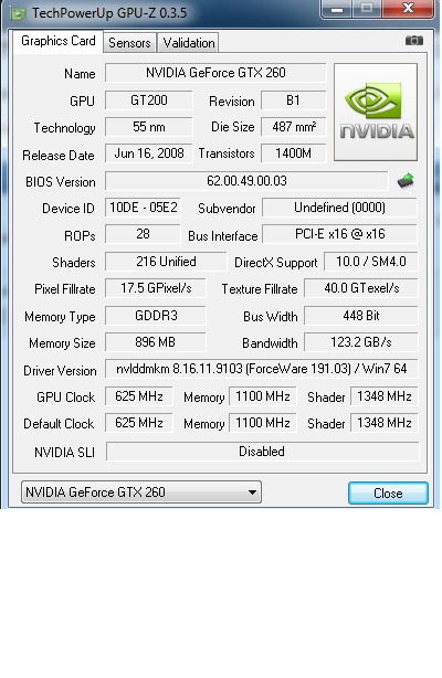

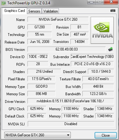

Bios scheint ein neueres zu sein. Im 2D wird auf 300/250 runtergetaktet. Version laut GPU-Z: 62.00.49.00.03

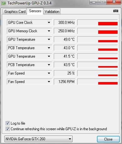

Habe ich natürlich probiert. Hier mal Screens, die veranschaulichen, dass die Karte nicht weniger als 1390rpm kann:
Wie zu sehen ist, bleiben die Umrehungen pro Minute auf 1390, egal ob 25 oder 15%.

Danke AP Nova. Ist ja seltsam, dass deine bis 1000rpm geht. Kann es an einem unterschiedlichen BIOS liegen.. oder sogar Palit vs Gainward? Die Karte sollte ja eigentlich identisch sein.

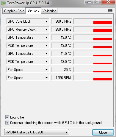

Bei mir ist der Minimalwert bei etwa 1200. Darunter komm ich nicht mit RivaTuner, auch wenn ich den Wert auf 0% setze. 1200 Ist aber leise genug für mich.

Bezüglich meines Problems weiter oben: Habe nun eine weitere GTX260 GS in einem PC verbaut und bei der läuft der Lüfter auf 25% mit 1180rpm, was schon deutlich leiser ist als die 1390rpm.
Schade dass es da solche Unterschiede gibt von Karten, die eigentlich gleich sein sollten...
