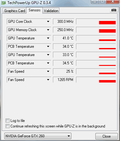

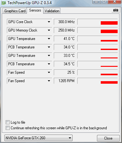

Tekaar schrieb:
hallo leute,
ich habe mir auch eine palit gtx260 sonic 216 gekauft und heute eingebaut.
am bios habe ich nichts verändert und trotzdem zeigt der sensor von gpu-z im 2d betrieb die taktraten 300Mhz/300Mhz an.
die bios-version lautet 62.00.49.00.03
hier die screenshots zur besseren übersicht.
kann es also sein, dass meine karte schon ein neueres bios hat und somit automatisch runtertaktet?
wenn ja, sind 46 grad ok für den 2d betrieb?
danke

Ja Bios Flash oder ein Profil mit Riva Tuner. Aber bei allen seh ich eine runtergetaktete Karte mit der gleichen Bios Version
//Hab Palit geschrieben, die haben mir ein BIOS geschickt, ich habs geflashed und hab nun auch Taktraten von 300/250 (ist aber die gleiche BIOS Version) :)
Das ist die gleiche BIOS Version, weil es eben keine neuen Funktionen bringt. Wurde schon mehrfach in diesem Thread geschrieben.
