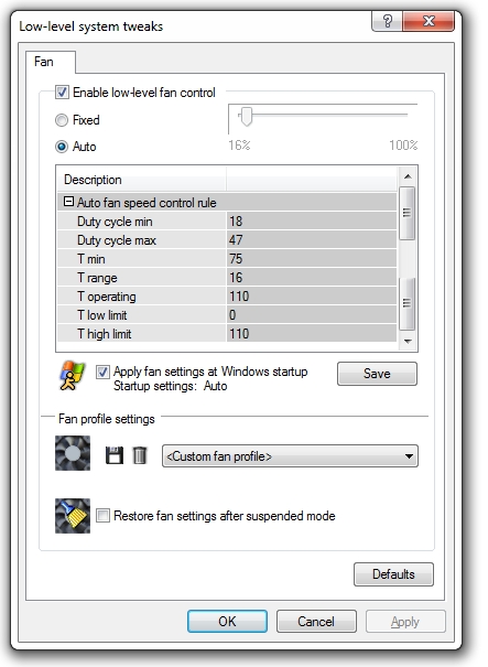

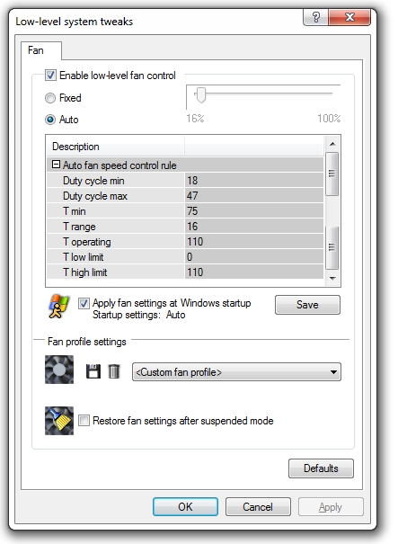

Ich habe jetzt im RivaTuner den Lüfter wie am Bild zu sehen eingestellt. Wird zwar etwas wärmer, dafür bleibt alles leise. Temp/Drehzahl balanciert sich etwa bei 87/37 ein.
Taktraten habe ich manuell gesenkt im 2D, in 3D standard.

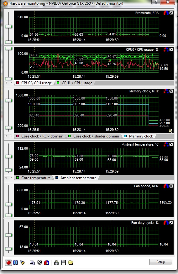

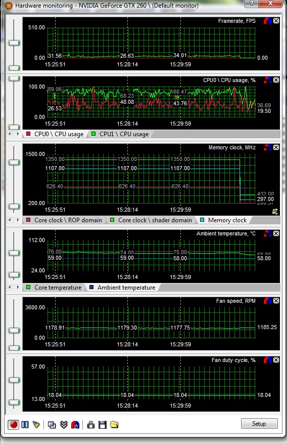

Die Temperatur und Drehzahl hatte ich immer im Auge, bzw. am G15 Display. Und ich war erstaunt. Ich hänge als Anhang mal das Hardware Monitoring Diagramm von Rivatuner an. Der Screenshot wurde nach etwa zwei Stunden spielen gemacht. Zum Ende hin sieht man schön, wie sich die Taktraten absenken weil ich auf den Desktop gewechselt habe (macht Rivatuner, nicht das BIOS).

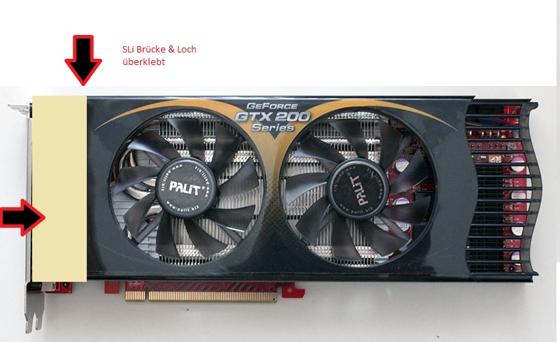

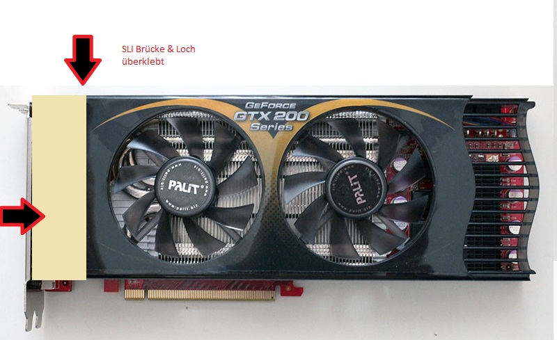

Am zweiten Bild habe ich eingezeichnet, wo ich die Karte abgeklebt habe. Verwendet habe ich dazu so ein Tapeziererklebeband, da ich gerade kein Isolierband bei der Hand hatte. Isolierband wäre aber meine erste Wahl gewesen, denn dieses komische Papierband ist nicht so recht feuerfest, hehe.
Ich gebe zu, ich war zu faul, um die Karte auszubauen und zu fotografieren, daher nur die "gehackte" Grafik. Das obere Klebeband kann man nur erahnen, es verläuft vom Slotblech über die SLi Brücken bis zur Kante. Wenn man sich das anschaut, dann ist es einigermaßen klar.
Sonstige Anmerkungen: Ich bin kein Freund lauter Computer und deshalb nehme ich gerne höhere Temperaturen in Kauf, wenn dafür meine Ohren geschont werden. Meine Gehäusekühler laufen alle recht langsam und mein Freezer 7 Pro ebenfalls. Es existiert zwar ein Luftstrom im Gehäuse, aber es ist kein mörderischer Sog. Daher wirkt sich diese Modifikation eventuell bei mir stärker aus als bei sehr gut durchlüfteten Gehäusen.
