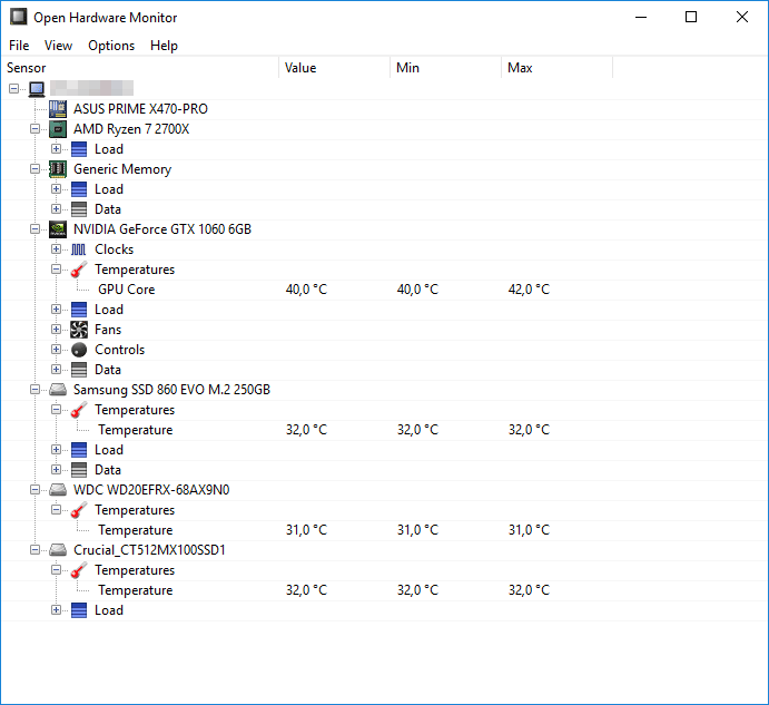

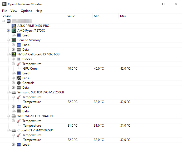

Was mir allerdings seit der Installation von Windows 10 auffällt, der CPU Lüfter dreht immer wieder mal etwas hoch. Mein erster Gedanke war, mit "Open Hardware Monitor" die Daten auszulesen, allerdings sehe ich keine CPU Temperatur in dem Tool. Zumal ich auch mal die Drehzahl der CPU überblicken wollte, aber selbst das wird mir nicht angezeigt, wie man im Screenshot sehen kann.

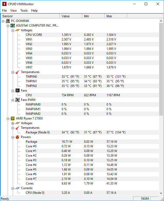

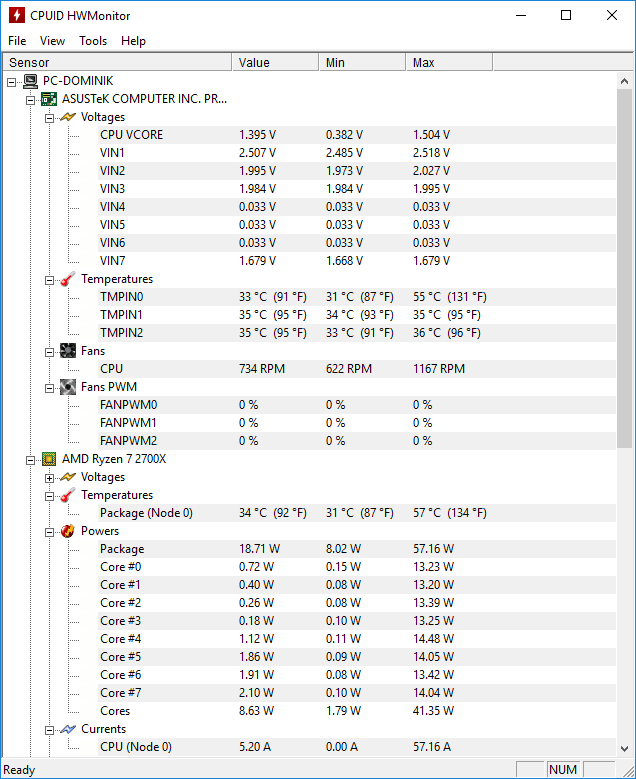

Joa, dann habe ich CPUID von der falschen Seite herunter geladen, kam auch ganz zu Anfang nicht auf den Namen von dem Teil :D

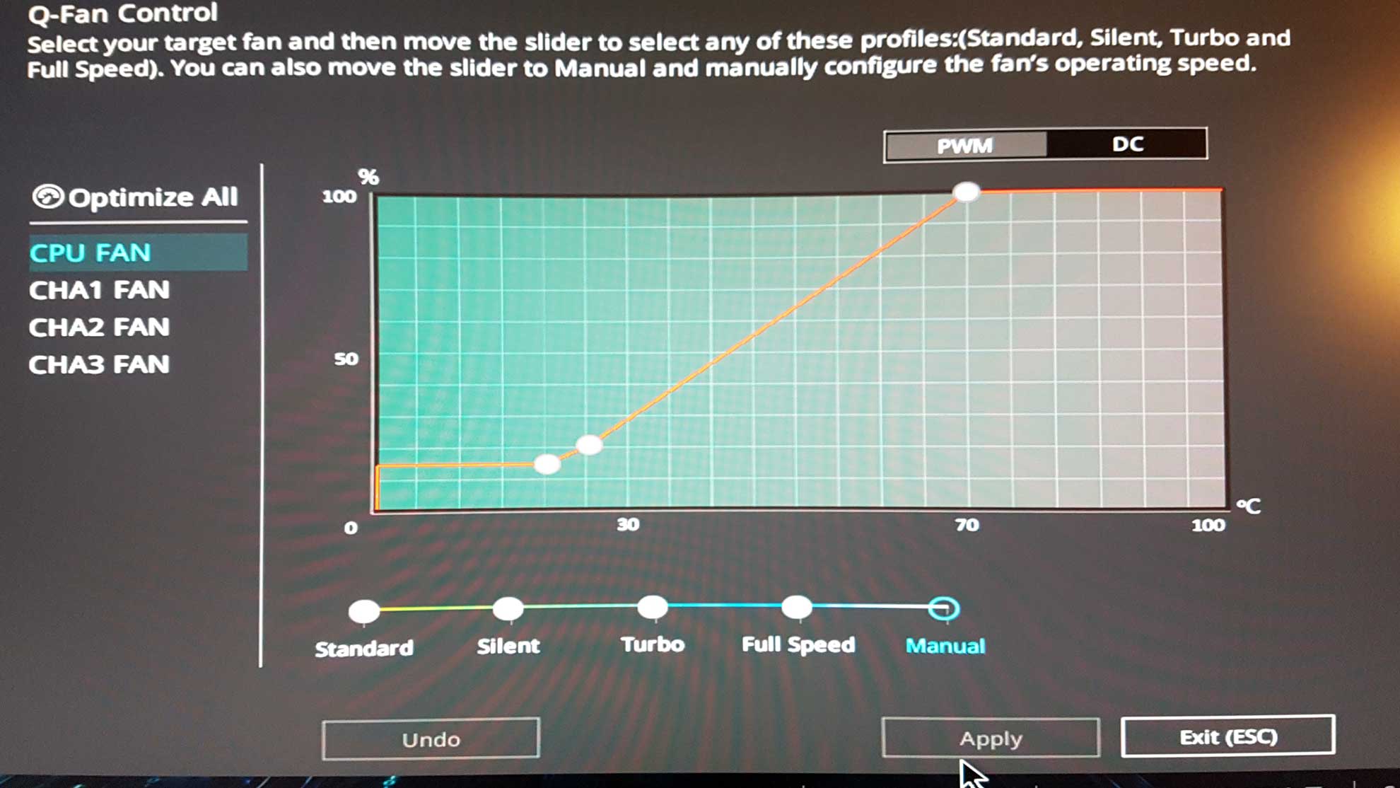

Aber nun konnte ich auch die Werte auslesen. Der Lüfter dreht also ab und ab über 1.100 und die Einstellungen aus dem BIOS habe ich mal eben mit dem Handy fotografiert. Steht also auf Manuell, war mir allerdings nicht zu 100% sicher.

Man sieht in Deinen Temperaturmeßwerten wie die CPU mal auf 57°C aufgeheizt war, dementsprechend ist der Lüfter hochgelaufen.

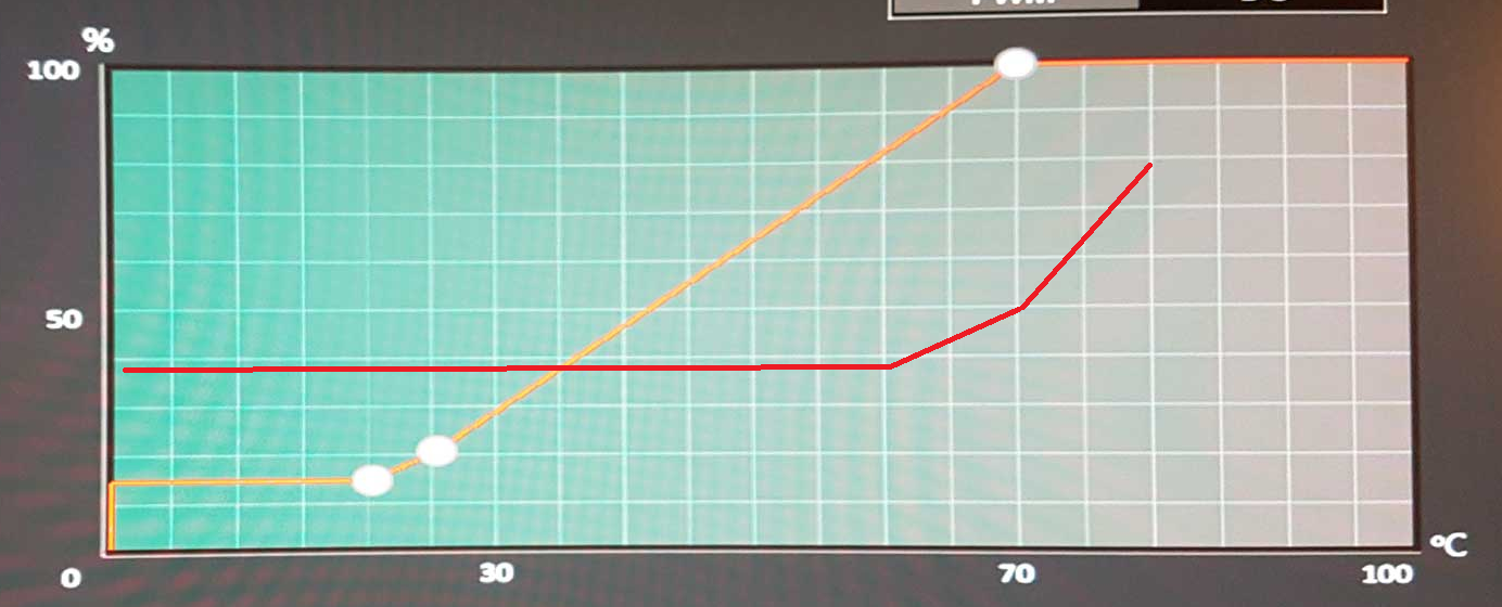

Mach' mal die Lüfterkurve viel flacher als sie derzeit ist, z.B. so:
Bzw im linken Bereich noch etwas tiefer, wenn das bei Deiner Kühllösung zu laut ist.

OK, ich habe die Kurve mal etwas steiler gestellt...
- der erste Punkt ist bei 35% / 45 Grad
- der zweite Punkt ist bei 60% / 60 Grad
und nun schaue ich mal was passiert. Sonst muss ich mal gucken, ob ich mir einen zweiten Lüfter an den Tower klebe oder zwei komplett andere Modelle, in der Hoffnung dass der Luftstrom sowie die Kühlung dann höher ist, bei kleinerer Drehzahl :) Ich hatte auch schon überlegt, meinen 120er BeQuiet Lüfter (ist hinten verbaut) im Shinobi auf das Mainboard zu klemmen, aber dafür ist das Kabel zu kurz und die Anschlüsse auf dem Board etwas doof platziert :D

Einfach so lange die Lüfterkurve, bis Temperaturen und Lautstärke passen, Dominik. Nur Mut, da kann nichts kaputt gehen und die CPU darf auch noch heißer werden.

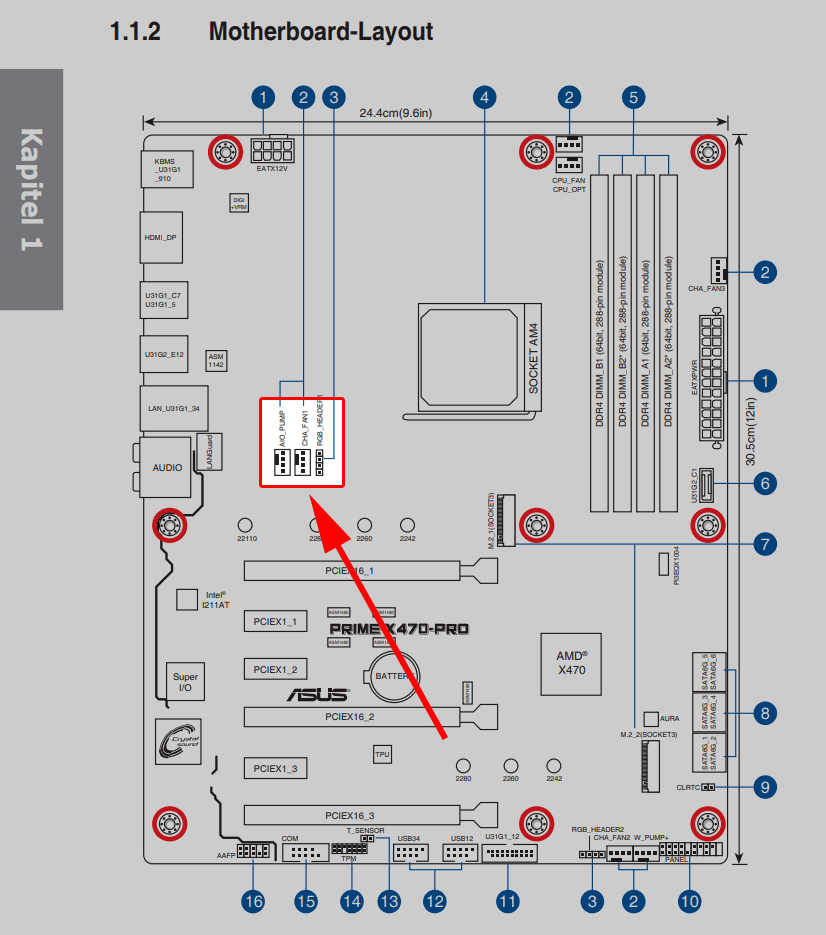

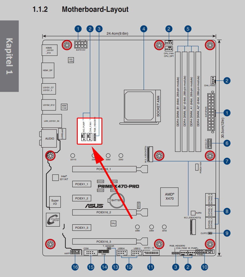

Ich habe ja das ASUS X370 Prime Pro und da ist ein Fan-Header ganz in der Nähe des Hecklüfters positioniert. Ein Blick in's Handbuch des X470 zeigt mir, daß er an der gleichen Stelle sitzt. Möglicherweise siehst Du ihn nicht, da er von dem stark asymetrischen CPU-Kühler verdeckt wird. Er sitzt auf Höhe der Audio-Buchse, im Handbuch findest Du ein Bild mit dem Board-Layout.
Ob die Lüftersteuerung der Gehäuselüfter über das Board etwas bringt, ist eine andere Frage. Der Hauptvorteil ist m.E. die Möglichkeit zur Einstellung einer konstanten Drehzahl, die sehr leise ist aber nicht zu niedrig. Bei Lüfterkurven ist das Problem, daß man meistens nicht nach der GPU-Temperatur regeln kann, das wäre aber die interessante.
Moin, ich habe eben mal in das Handbuch geschaut... ich vermute du meinst diesen Anschluss (siehe Anhang), dann hast du vollkommen recht, diesen habe ich hinter dem dicken Lüfter wirklich nicht gesehen.
Ich ziehe nachher mal den PC hervor und schaue, ob ich den Anschluss erreiche und ob ich den hinteren Gehäuselüfter daran anschließen kann. Wie du schon sagtest, dann kann ich eine konstante Drehzahl einstellen die genügend Leistung hat und dennoch leise genug ist :)
