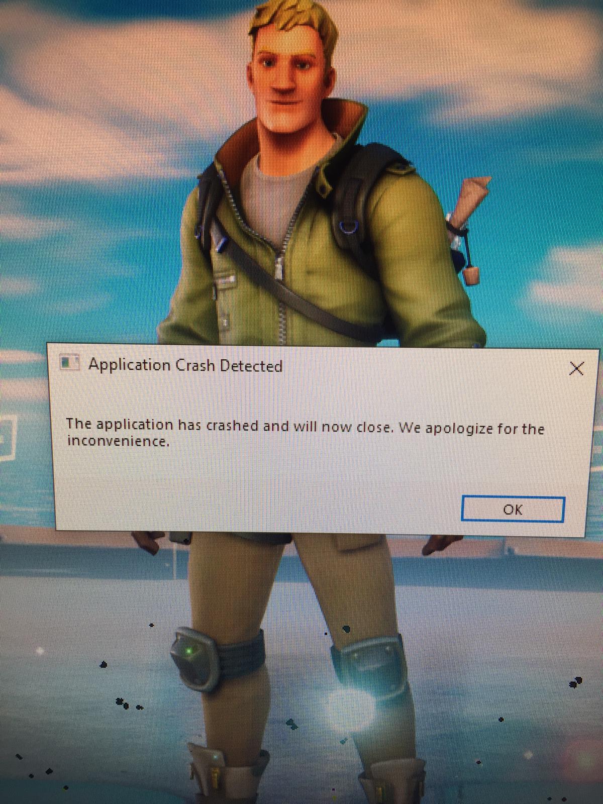

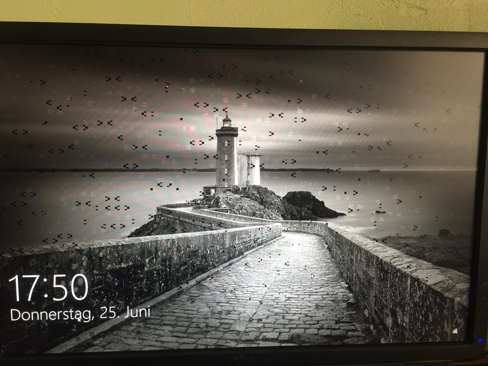

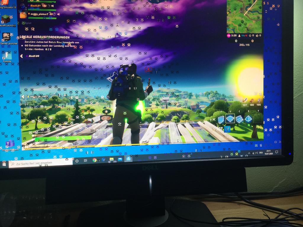

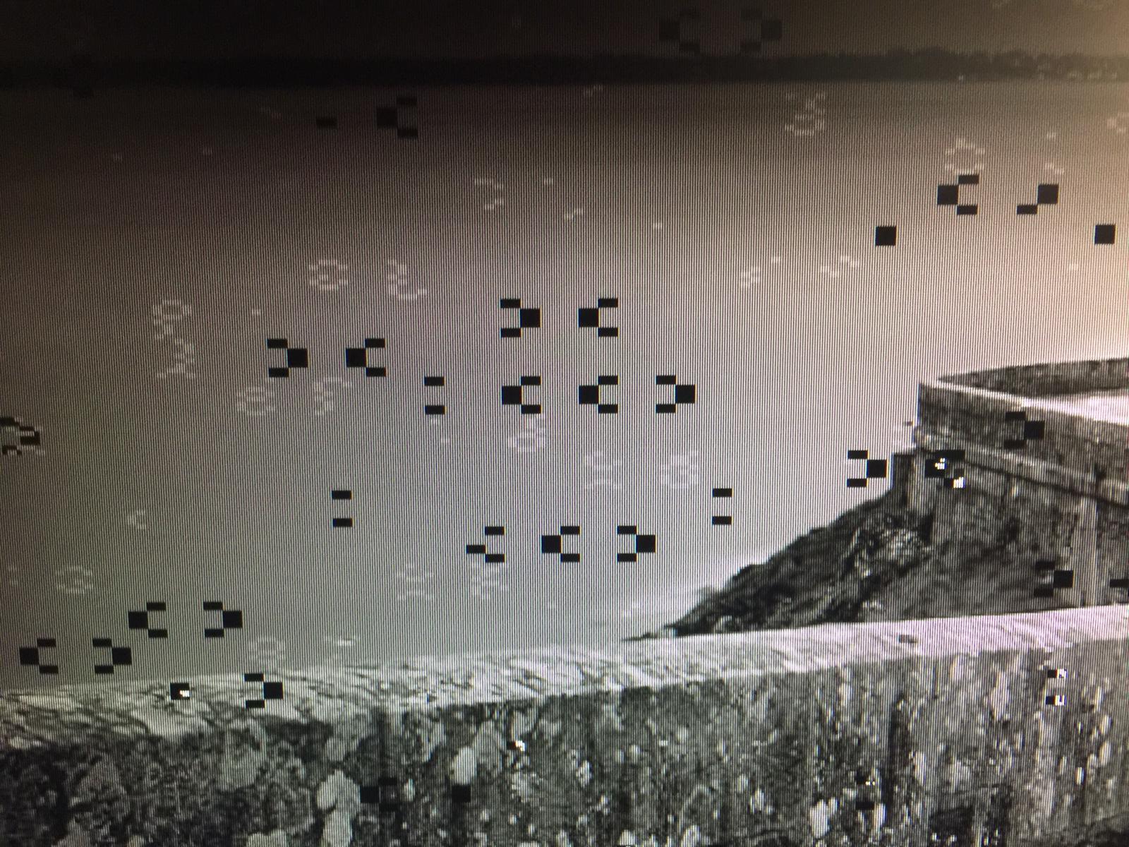

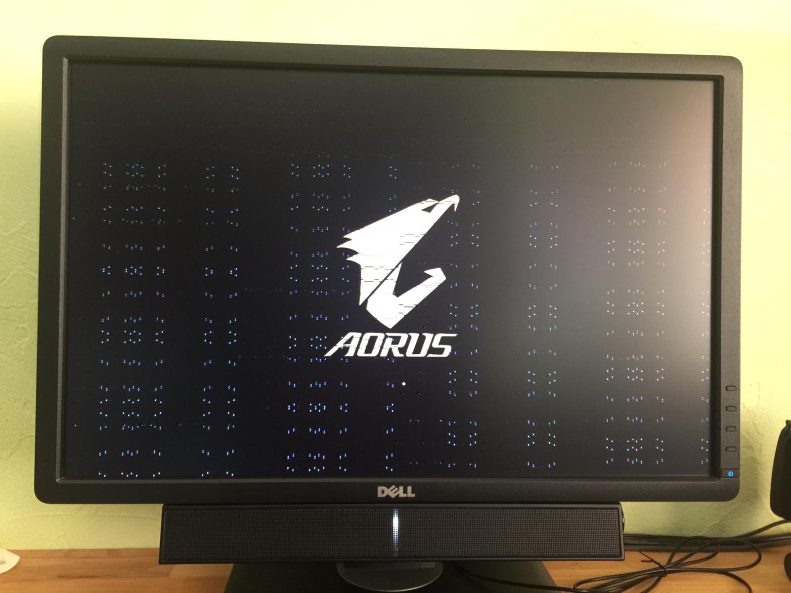

Sobald die Karte eingebaut und die Treiber installiert sind, ist der PC nicht mehr zu gebrauchen.
Es tauchen Bildfehler auf und die Programme frieren ein oder stürzen ab.
Anfangs dachte ich noch es liege nur an einem Spiel (Fortnite) und habe da nach Lösungen gesucht, aber mittlerweile steht es fest dass es an der Hardware (Graka) liegt. Denn auch andere Spiele wie Minecraft und Farm Simulator laufen dann nicht mehr.
Das Problem tritt meistens ein paar Sekunden nach dem Spielstart an, selten auch nach wenigen Minuten.

BIOS aktuell? Mal nen anderen pcie slot probiert? Bei dem Fehlerbild wäre ich von defektem vram der graka ausgegangen sicher das die im anderen pc auch 3d Anwendungen stemmt?
Da würde ich nicht lange fackeln und Karte einsenden, das sieht zu sehr nach einem klassischen VRAM defekt aus.
Stichwort Nvidia Space invader.
