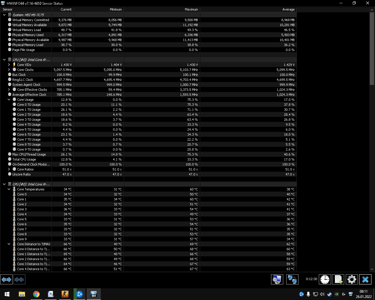

Diese HWinfo Ergebnisse sind schon wo es alles auf Default war..Herrenlos schrieb:@neox_cs
Stell doch erst einmal die CPU auf default und prüfe, ob das besagte Problem weg ist. Lass auch das HWinfo ebenfalls nebenbei laufen, um zu gucken, wie sich die Temps verhalten.
Bei Csgo sind die Temperaturen bei 42 Grad.

Ich hatte Prime95 Hintergrund am laufen also CPU stresstest hatte ich in dem Moment..PeacemakerAT schrieb:Ob sich deine AiO gut eignet für die CPU kann ich nicht sagen, aber mit meinem Noctua bekomme ich nicht solche Hitze, also gehe ich von falscher Installation aus wenn das wirklich mit CPU @ Default ist.
Das ist jetzt auf 5.1Ghz und ohne diese Stresstest von Prime95 so sieht das Aktuell aus wenn ich ingame bin.
Hab jetzt auch Hyperthreading ausgemacht.

Das ist ohne CPU Stresstest so siehst Aktuell aus auf 5.1Ghz und auf 1.35V bei 40 Grad...
