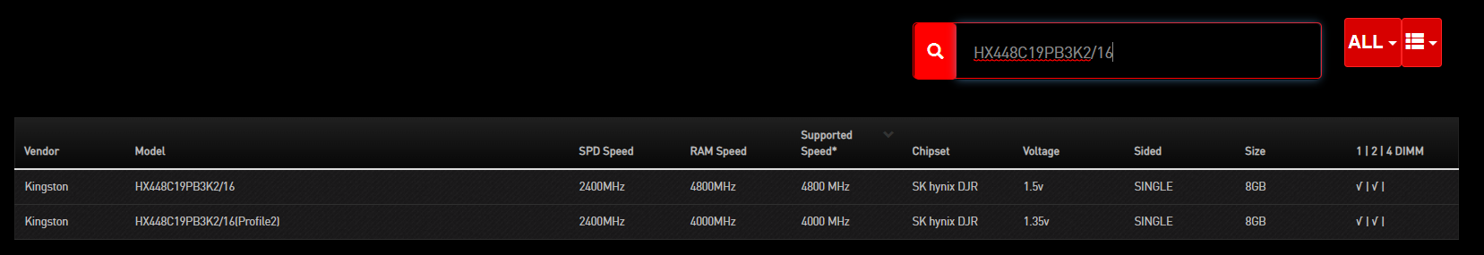

PeacemakerAT schrieb:
Sicher das es ein Lag ist und nicht übersensitive Maussettings?
Was den RAM betrifft, laut QVL wäre der RAM sogar mit XMP Settings freigegeben.
Wenn das bei dir nicht läuft hat es vielleicht mit dem zusätzlichen CPU OC zu tun gehabt.
Alternativ gäbe es ja auch noch das XMP Profil 2 was nicht ganz so "scharf" ist.
