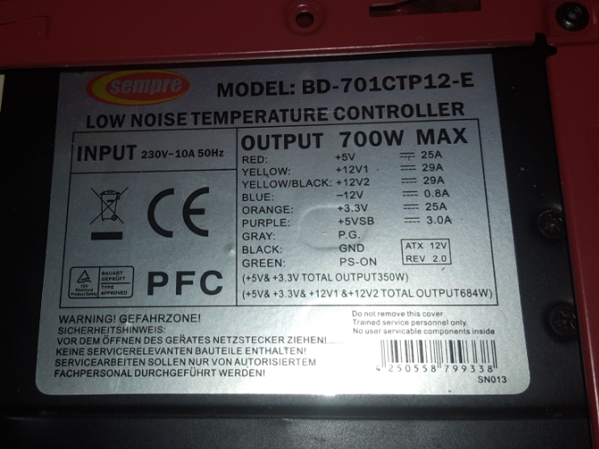

Ich habe aber ein
Sempre Model BD-701CTP12-E
LOW Noise Temperature Controller
Output 700W Max
Ein klassischer China Böller also ^^ 700W für 40€ kann eig. nix taugen.
Tests dazu findet man auch keine - wohl auch besser so.
Schutzschaltungen sind auch nur die nötigsten an Bord, nichtmal ein Überhitzungsschutz.
Das würde ich aufjedenfall schnellstens ersetzen, auch wenn das Problem letztenendes doch an der GPU liegen sollte, dann sollte man seine neue nicht auch an diese Gefahrenquelle anschließen.
Das NT als Ursache halte ich aber für nicht unwahrscheinlich.
