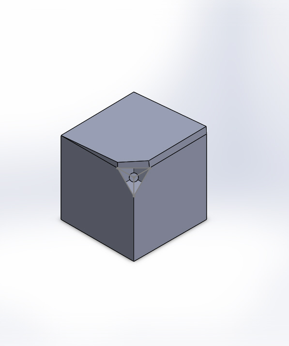

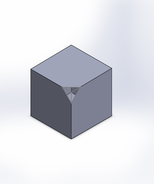

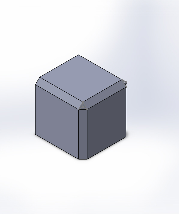

Die interessanteste Idee aus meiner Sicht wäre, dass ich den Würfel mit verschiebbaren Seiten gestalte, d.h. im reinen Office-Betrieb wird der Würfen kleiner, man kann z.B. die GPU in einem Hohlraum der Wand verschwinden lassen, wo sie auch dem Luftstrom nicht mehr ausgesetzt ist, da nicht mehr benötigt (würde eine interne GPU aka i7-xxxx erfordern), während im Leistungsbetrieb Wände ausgefahren werden, sodass der Würfel mehr Raum hat, sich der Luftstrom intern anpasst, und somit alle Leistungsteile optimal versorgt werden können. CAD-Zeichnungen dazu hänge ich nachher an.
CAD-Zeichnungen:
Würfel Officebetrieb (Breite: 250 mm):
Würfel Gaming/Lastbetrieb (Neue Breite: 275 mm):

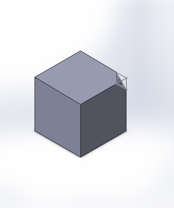

Außerdem soll sowohl die Oberseite des Würfels als auch die Vorderseite des Würfels aufgefahren werden können, um dort Front-USB-Anschlüsse und ODD-Einschub unter zu bringen.
CD-Fach offen (grobe Planung):
USB-Fach offen sieht ähnlich aus, nur Vorderseite.

Ich seh noch nicht ganz der Sinn hinter den modularen Gehäusewänden.
Zumindestens in deiner Darstellung beträgt der Unterschied zwischen "Groß" (für Leistung) und "Klein" (für Office) gerade einmal nichtige 2,5 cm.
Es sieht vielleicht cool aus, wenn sich das Gehäuse unter Last leicht "aufbläst". Aber einen wirklichen Nutzen kann ich da nicht erkennen.
Da würde ich das Gehäuse lieber von Anfang an die paar Centimeter größer machen und mir die aufwändige Konstrucktion spaaren. :)
Ach, sowas gibt es schon. So ein Gimmick, vor allem automatisch
per Temperatursensor und Servomotoren wäre neu, aufregend und
sogar sinnvoll. :)
