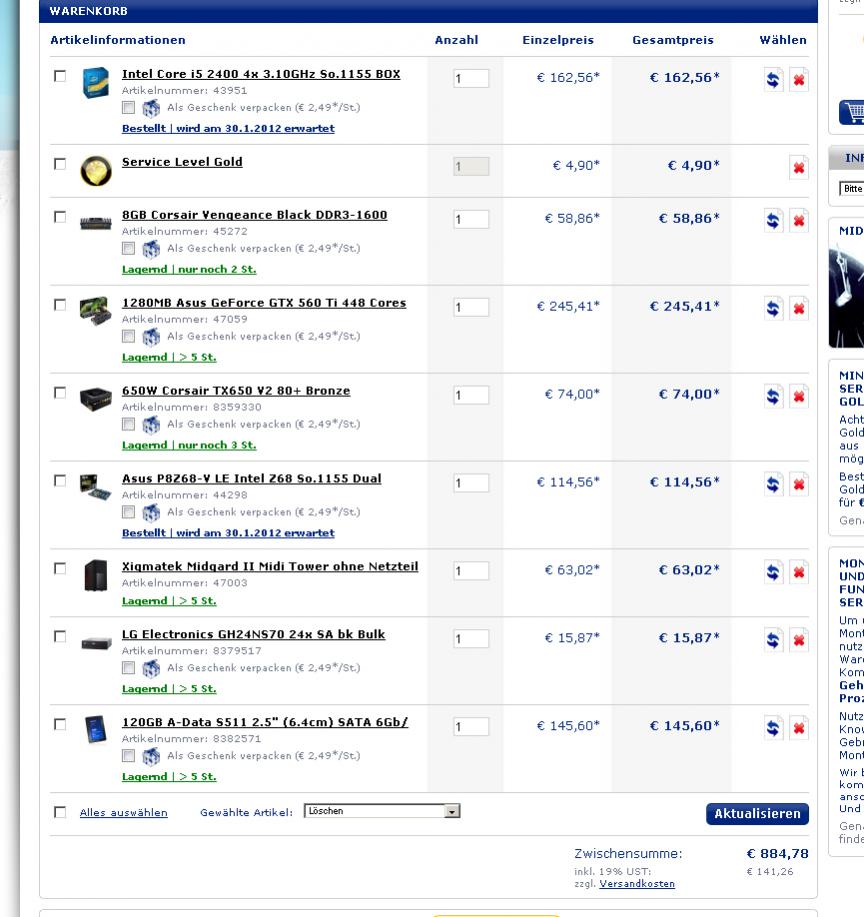

Hi,
ich will mir einen Gamer-PC selbst zusammenstellen.
Er sollte bei +/- 1000 Euro liegen.
Zum:
- Zocken
- Photoshop
- CAD
- Rendern
- paralleles arbeiten mit CAD und Photoshop
Ich habe hier mal was zusammengestellt.
Mit der Festplatte will ich noch warten, weil es ja heißt, die wären gerade so teuer.
Wo ist der Unterschied zw.
Asus P8Z68-V LE Intel Z68 So.1155 Dual
Asus P8Z68-V LX Intel Z68 So.1155 Dual ?
Was fehlt noch, was würdet ihr austauschen?
Edit:
Intel Core i5 2400 4x 3.10GHz So.1155 BOX
8GB Corsair Vengeance Black DDR3-1600 DIMM CL10 Single
1280MB Asus GeForce GTX 560 Ti 448 Cores DirectCU II Aktiv PCIe 2.0 x16 (Retail)
650W Corsair TX650 V2 80+ Bronze
Asus P8Z68-V LE Intel Z68 So.1155 Dual Channel DDR3 ATX Retail
Xigmatek Midgard II Midi Tower ohne Netzteil schwarz
LG Electronics GH24NS70 24x SA bk Bulk
120GB A-Data S511 2.5" (6.4cm) SATA 6Gb/ MLC synchron (AS511S3-120GM-C)

Ich würde die ADATA SSD austauschen gegen eine Intel510!
ADATA SSDs machen manchmal Probleme , bei der Intel510 bist du auf der sicheren Seite ;)
langsameren ram 1333 mhz
NT von be quiet (z.b. 480 watt mit cm e9)
ssd ne m4
mobo mit z68 raus und h67 rein
dann passt's würd ich sagen
P.S. als cpu-kühler nen macho nehmen
RAM: tauschen gegen normale günstige 1333er
NT: eine Nummer kleiner, 500W reichen locker
SSD: tauschen gegen Crucial m4 oder Samsung 830
Phu, das wären aber 100€ unterschied. Lohnt sich das?
Und weiß wer, ob da das Adapter dabei ist bei der SSD?
Evtl. mehr RAM bei deinen Anforderungen?
Würde mir die HD 7950 am Dienstag noch anschauen, aber die GTX 560 Ti oder Ti 448 sind ebenfalls gut.
Netzteil ist viel zu groß, ein beQuiet E9 450W oder 480W CM wären optimal.
Bei der SSD rate ich zur Samsung 830 128GB (habe selber die 64GB Version ist wirklich ein tolles Stück Hardware). Es ist ein 2,5" zu 3,5" Adapter dabei und alle benötigten Kabel.
Beim Mainboard könntest du durch ein H67 noch etwas sparen.
MfG
adapter auf was?
und welche 100 €
ich empfehl die vertex3 von ocz...die is hammerschnell
grafik is in ordnung und das netzteil von bequiet mit 480w reicht voll aus!
mfg
Du hast da einen i5-2400 und ein Mainboard mit dickem Z68-Chipsatz. Entweder du gehst auf den i5-2500K oder du sparst dir den teureren Z68-Chipsatz (H67 stattdessen), dessen zusatzfunktionen du ohne ein "K"-Modell nicht voll nutzen kannst.
Dann noch 1333Mhz Ram, statt dem 1600Mhz, der dir bei einer Intel-CPU kein Leistungsvorteil bringt.
Das 650W ist auch eigentlich nicht nötig. ~550W sollten hier reichen
Und bei der Grafikkarte würde ich noch genau 1. Monat auf die AMD bzw. NVIDIA NextGen. warten. Da kriegst du dann deutlich mehr Leistung für dein Geld.
Aber warum die CPU boxed und dann noch nen CPU Kühler. Boxed heißt doch, dass der Kühler dabei ist, oder?
Boxed ist mit mehr Garantie und Tray könnte schon mal geöffnet worden sein, also nicht empfehlenswert.
1. Ist der tray teurer :D.
2. Hast du beim boxed bessere Garantieansprüche.
CPUs sollte man immer boxed kaufen.
Edit: Um es genauer zu sagen, bei einer tray CPU gibt es keine Garantie, lediglich die gesetzlich vorgeschriebene Gewährleistung durch den Händler von 2 Jahren. Wenn der Händler pleite geht hast du gar keine Ansprüche dem Hersteller (Intel) gegenüber.
Beim boxed hingegen hast du 3 Jahre Garantie durch Intel / AMD.
MfG
