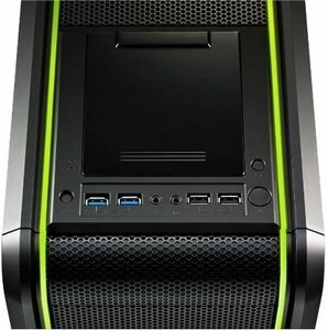

Melaton schrieb:
@ Tuxx Danke für die vielen Vorschläge. Bisher hab ich als NVidea Gehäuse nur das hier gesehen, war mir aber zu teuer.
Werde mir das Cooler Master CM 690 II Nvidia Edition kaufen - gefällt mir persönlich am besten.
Das ist eine gute Wahl, auch vom Aussehn her :-) Einziges Manko: Beim Zusammenbau würd ich dir raten, die blende vom Hot Swap SATA Port auf dem Deckel zu entfernen. Sonst fällt die 100 mal runter ;-) Wenn der PC nicht aufrecht steht, flutscht die einfach so runter ;-)
694578-4.jpg <-- das hier ist gemeint
