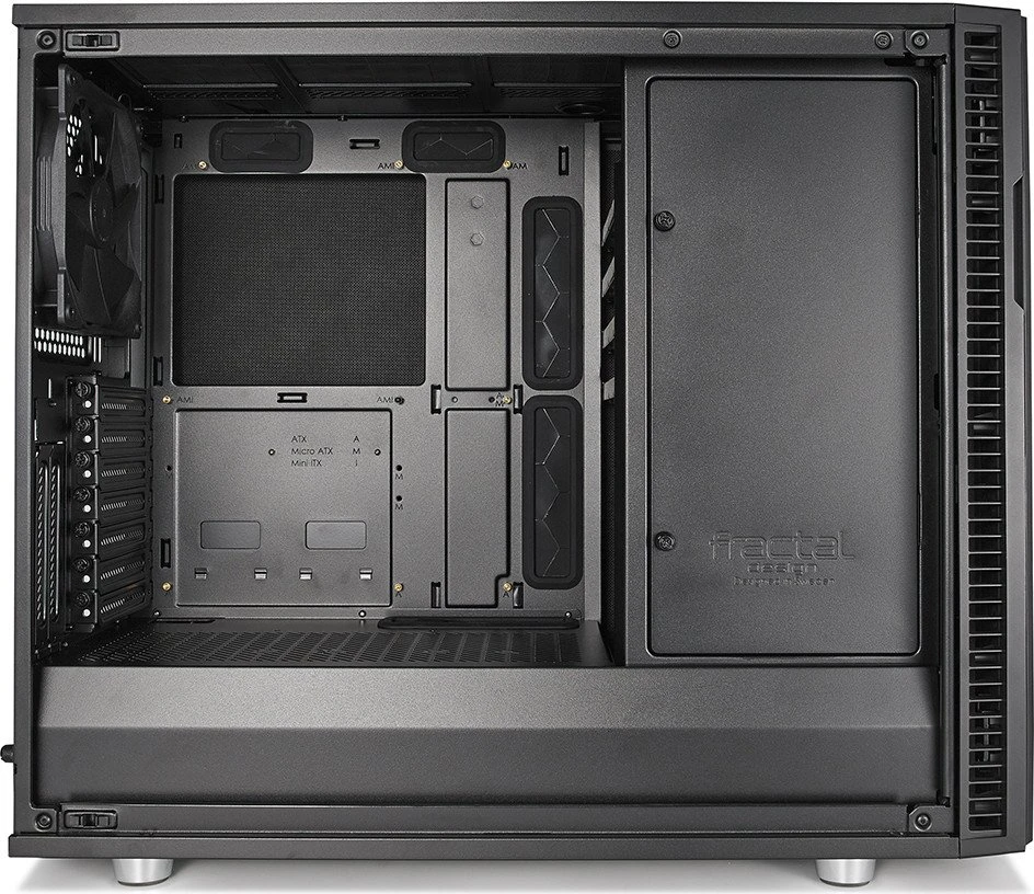

Ich habe mir dieselben gehäuse angeschaut, die meisten davon haben halt keine Front-Staubfilter bzw. nur enges Mesh als Staubschutz. Das North hat ne Mesh-Seitenwand.
Würde es ggf. tatsächlich mit dem vorhandenen Gehäuse versuchen und da zusätzlich mit Boden- und Deckellüftern arbeiten, vorne dann drei 120er rein. Sollte genügend Zug bringen. Zur Not kann man da ja auch die Fronttür einfach aufmachen beim Zocken, ein Staubfilter ist ja trotzdem davor.
Siehe auch Airflow-Guide des ähnlichen Define 7: klick

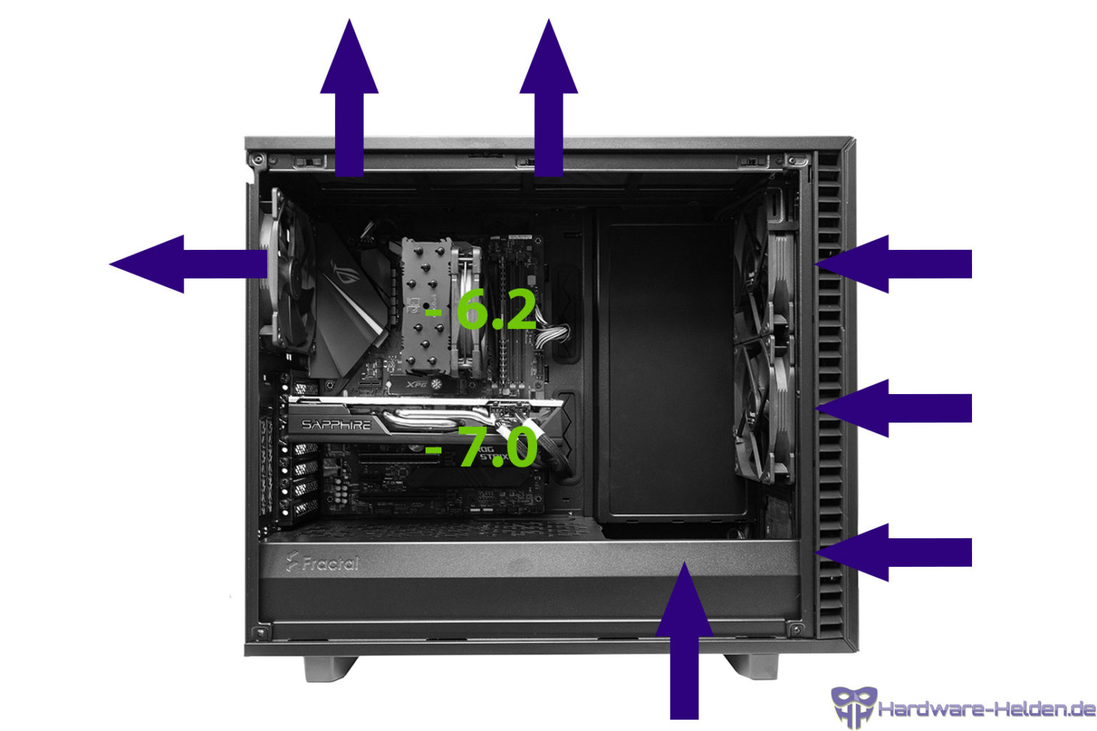

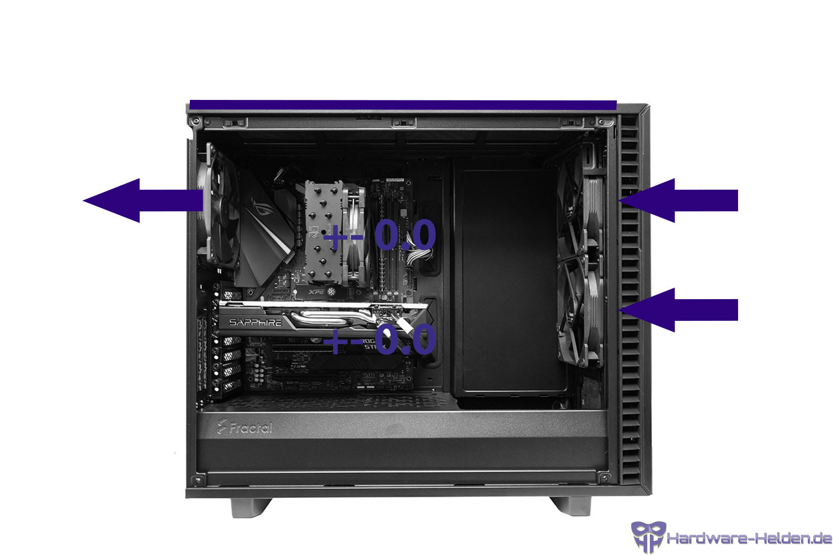

Es sollten aber auch ein, zwei Lüfter weiter links möglich sein, die die von vorne/unten kommende Luft direkt auf die Grafikkarte pusten. Links Ausgangslage, Mitte mit mehr Lüftern, rechts das R6.
