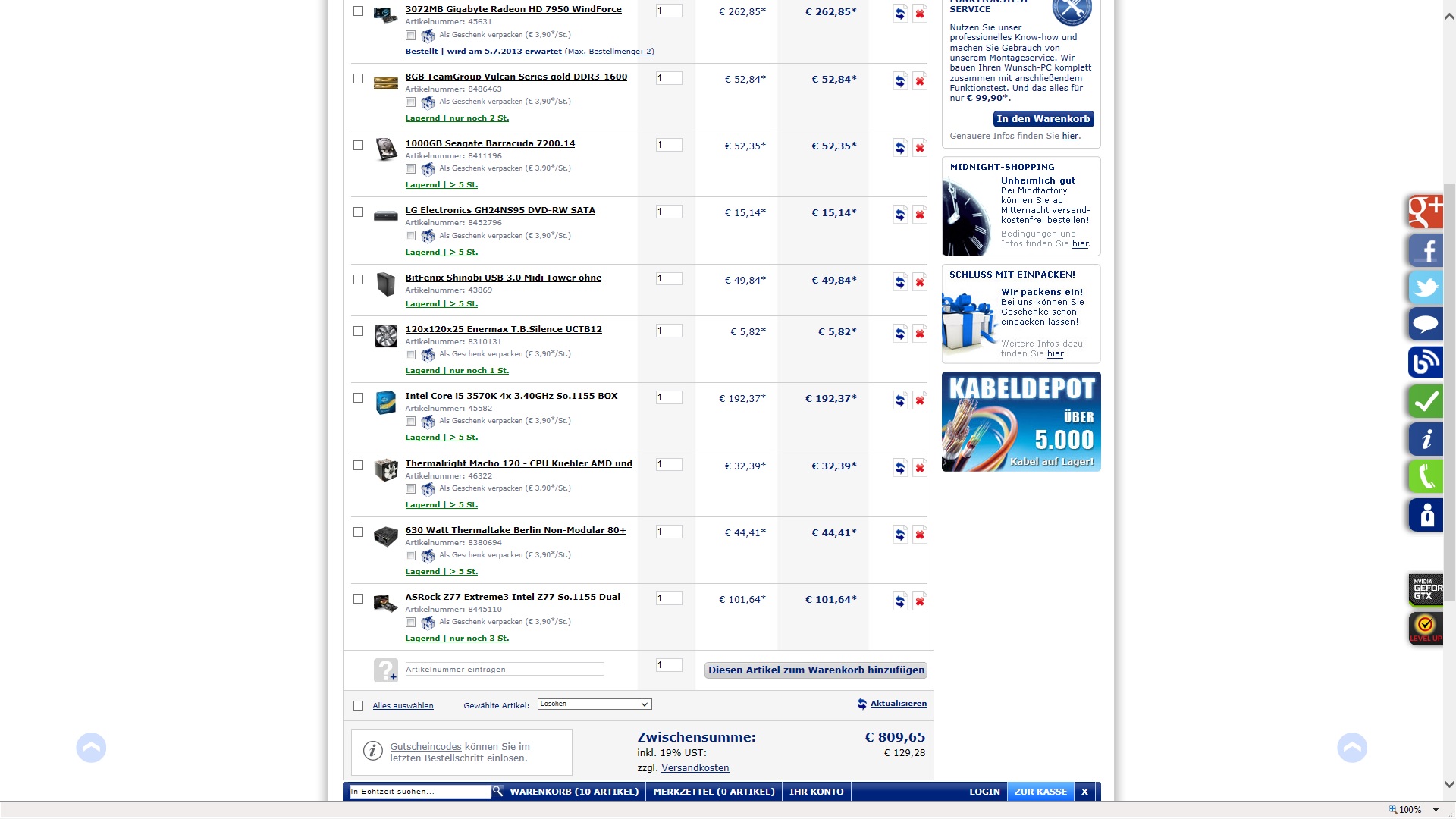

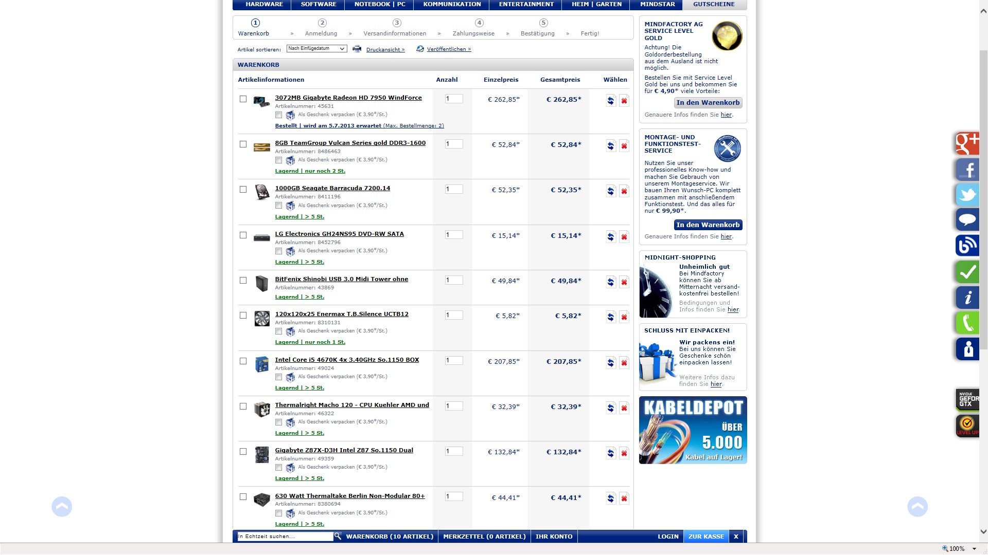

passt das alles soweit?
Hier die Konfigurationen aus dem Warenkorb
Nr.1 die günstigere
Nr.2 die teurere
Zu beiden Konfigurationen würde ich das Netzteil ändern, beim Netzteil sollte man nicht sparen.
Da du die HD 7950 Boost nimmst und eine K CPU da du übertakten willst würde ich das L8 500W nehmen http://geizhals.de/be-quiet-pure-power-l8-500w-atx-2-4-bn223-a960675.html
Als Kühler den großen Macho, kostet nur 4€ mehr: Thermalright HR-02 Macho Rev. A (BW)
Und wie grenn schon sagte, ein anderes Netzteil nehmen. Alles tolle Komponenten und beim Netzteil wieder sparen wollen. 630 Watt für 44€... ein wirklich hochwertiges Markennetzteil welches so eine Leistung liefert kostet doppelt so viel. Abgesehen davon braucht das System nicht solch ein starkes Netzteil.
