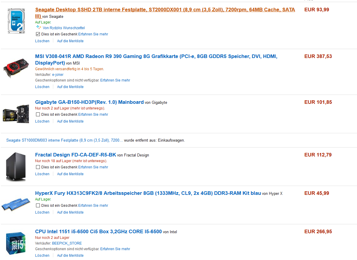

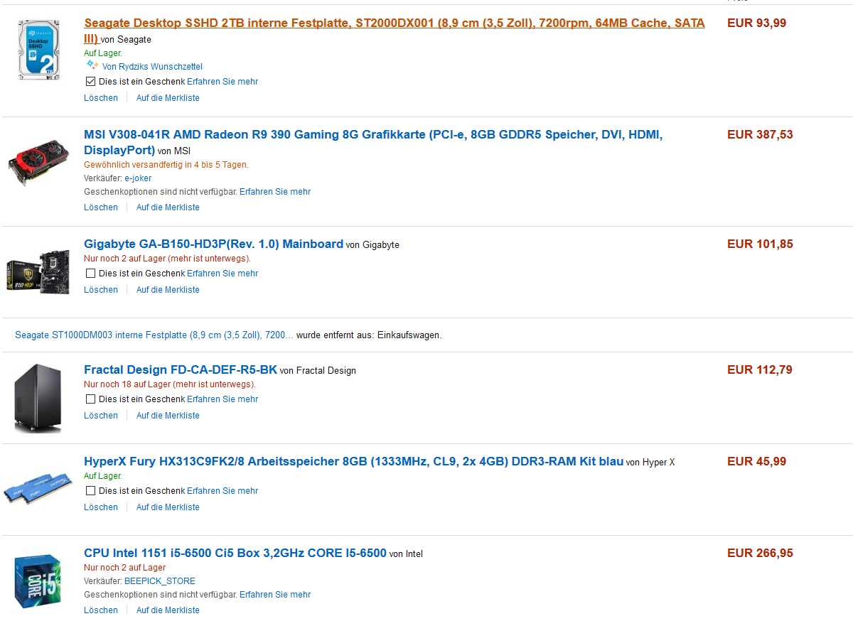

Also erstmal vielen Dank an alle die in dieser kurzen Zeit geanwotet haben.
Ich habe mir jetzt gerade mal ein System beim Amazon zusammgestellt (Für Computerhardwareversang geeignet ?)
Welches Netzteil sollte ich bei diesem System nehmen ?
Und reicht die eine 2 TB SSHD ? @Harlekin1781
Grüße
Welche 4GB? :D
Ich finde SSHD's gerade bei Rechnern die schon länger aufgesetzt und nicht sauber gehalten werden als fast genauso große Zumutung wie normale HDD's...
Eine SSHD ist kein Ersatz für eine SSD.
Wo kaufst du da ein? Das Mainboard sollte so 86-91€ kosten, nicht über 100€, die CPU 225, etc.
schau mal hier haben doch schonpaar erwähnt du sollst bei mindfactory schauen.. und du kommst mit amazon..verwende die vorschläge die man dir gibt
Daß Du da bei Amazon zwei Marketplace Händler hast von dem einer wohl auch noch im Ausland sitzt weißt Du, ja?
Warum nicht Mindfactory?
