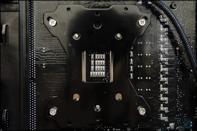

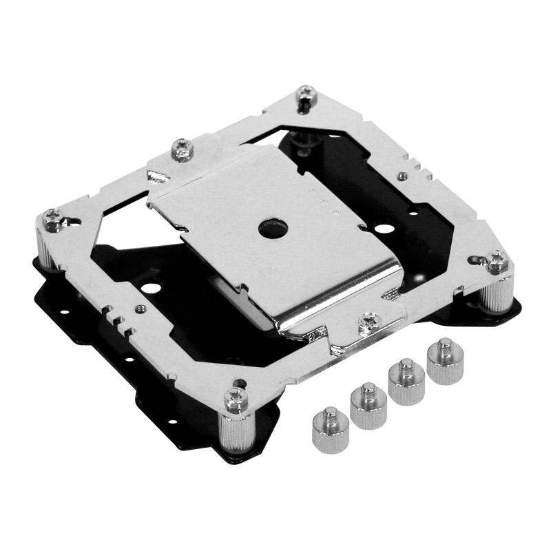

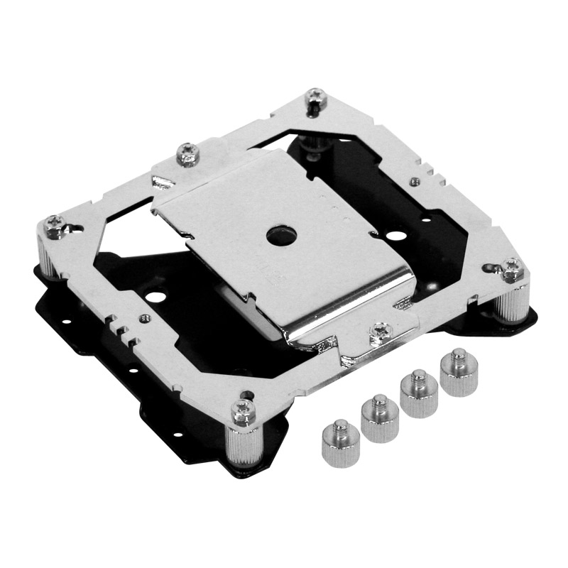

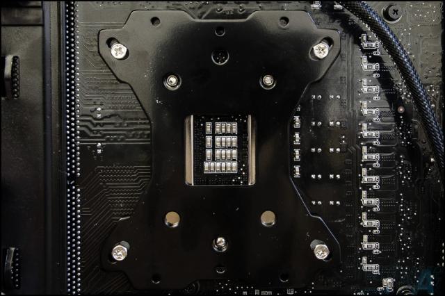

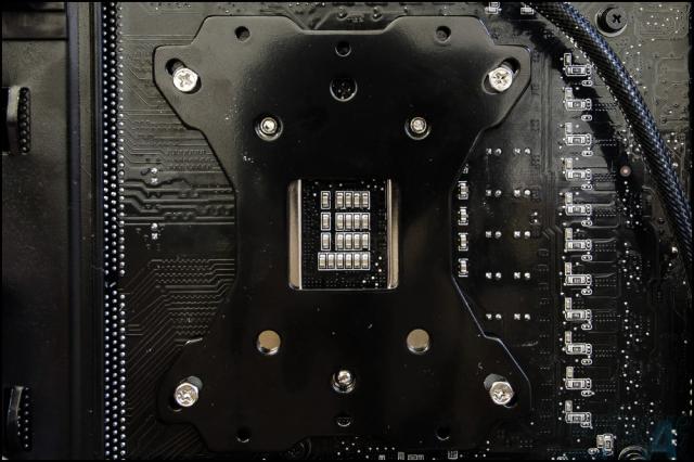

CPU-Kühler mit Mounting-Kit - Anmerkung: Haswell wird warm
Thermalright HR-02 Macho Rev. A (BW) - 162 mm hoch
Test: Thermalright HR-02 Macho
Noctua NH-U14S - 165 mm hoch
Mainboard Kompatibilitätsliste Noctua NH-U12S
ComputerBase Test Noctua NH-U12S und NH-U14S
Thermalright True Spirit 140 (BW) (100700546) - 170 mm hoch!
Unter einen Thermalright Macho 120 Rev. A (100700721) würde ich nicht gehen. Die Montage beim Macho 120 war aber beim Vorgänger-Modell besser gelöst.
Mit Rev. A wird auf die Backplatte verzichtet, siehe Macho 120 Rev. A Handbuch Seite 1 Exploded View. Die Revision A des Macho 120 wird direkt mit dem Mainbord verschraubt.
