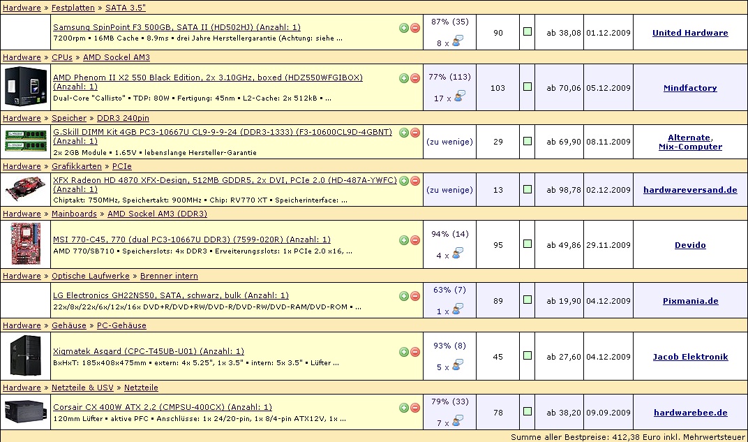

oben bei deiner auflistung hast du vista mit aufgelistet, nehme also mal an das du noch kein betriebssystem besitzt. Dann wäre dies eine günstige variante für einen sims3 rechner inkl. win7.
hardwareversand.de
wenn du schon ein betriebssystem hast dann wäre dies z.b eine möglichkeit die nah an 350€ ran kommt.
wahlweise auch erstmal nur 2gb ram und dafür dann z.b eine HD 4770 grafikkarte. Kommt aber auch drauf an welche auflösung gefahren wird und ob alle grafik details auf maximum gestellt werden sollen.

aus der FAQ den 450 euro pc. entweder aus dem x2 ein x4 machen. kostet ca 50 mehr. 4x 3ghz
oder eine bessere graka.
