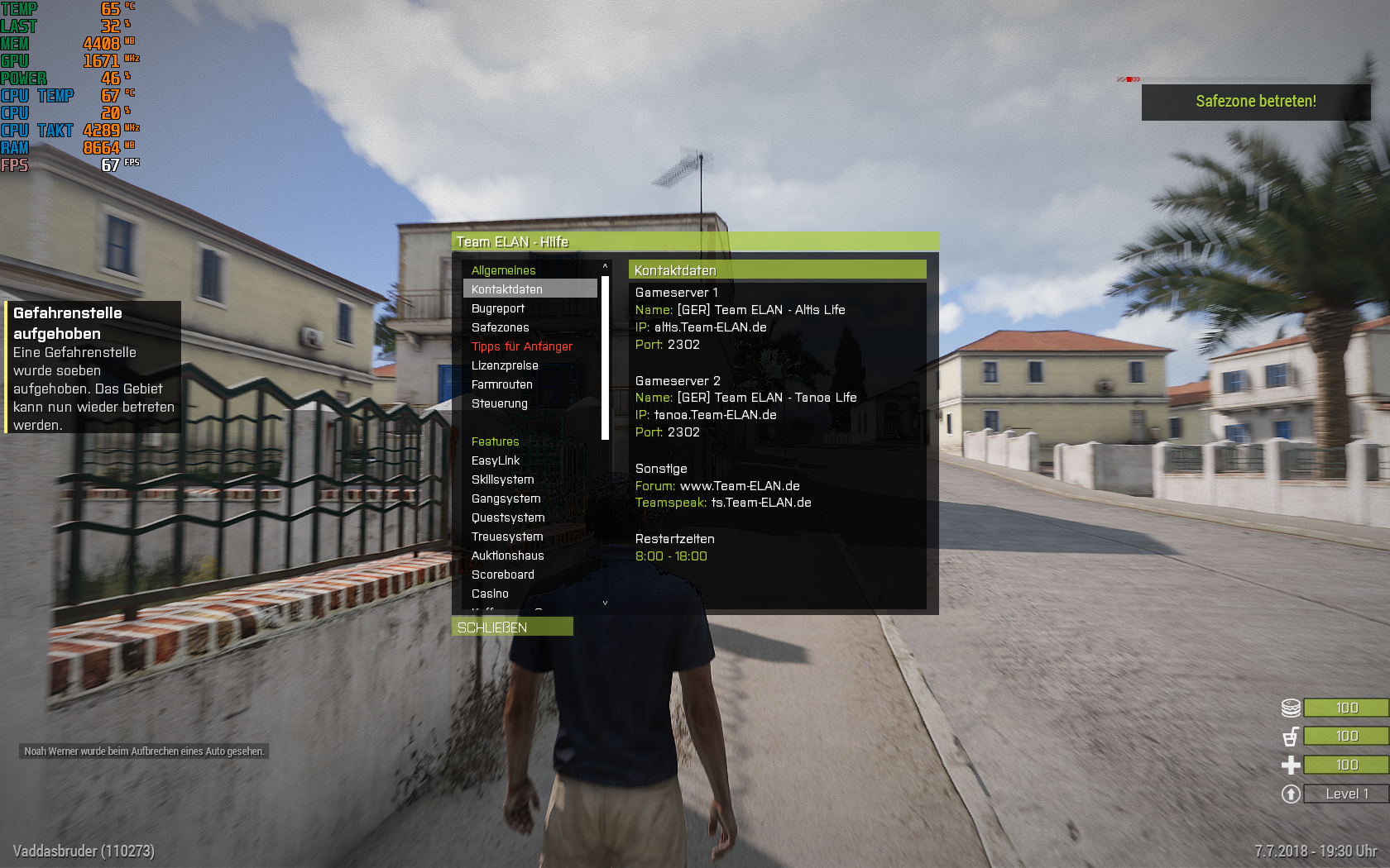

Vaddasbruder schrieb:
Könnt ihr mir ein Programm empfehlen das während dem Game im Vordergrund läuft und mir die Temperatur meiner Hardware anzeigt ?
MSI Afterburner, ggfs in kombination mit HWiNFO. da kann man sich alle möglichen daten per OSD anzeigen lassen.
könnte dann z.b. so aussehen:

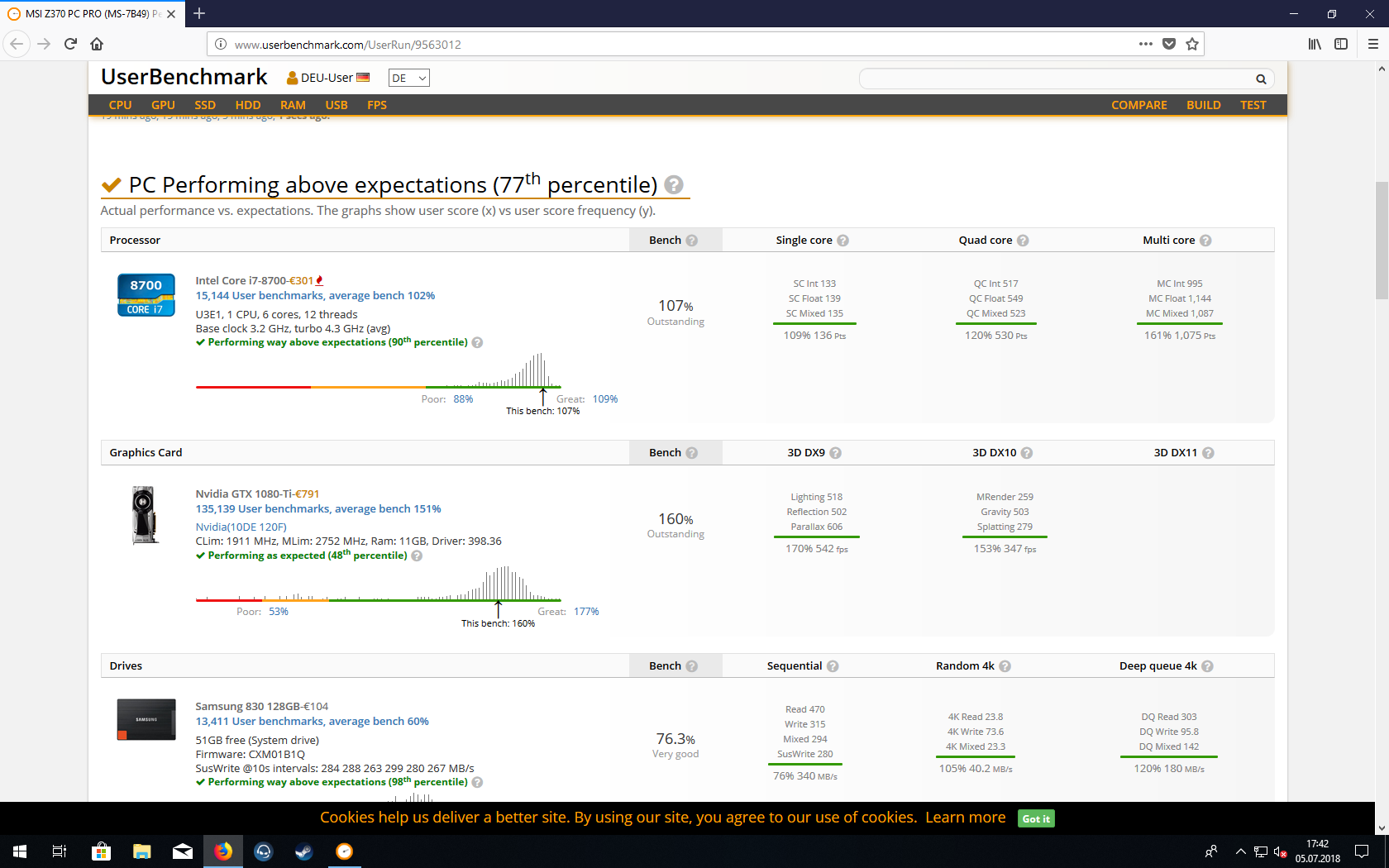

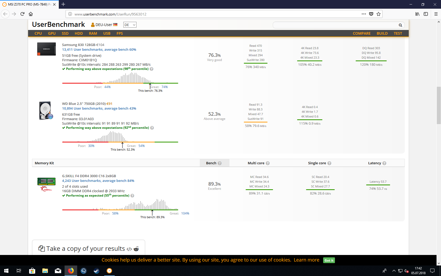

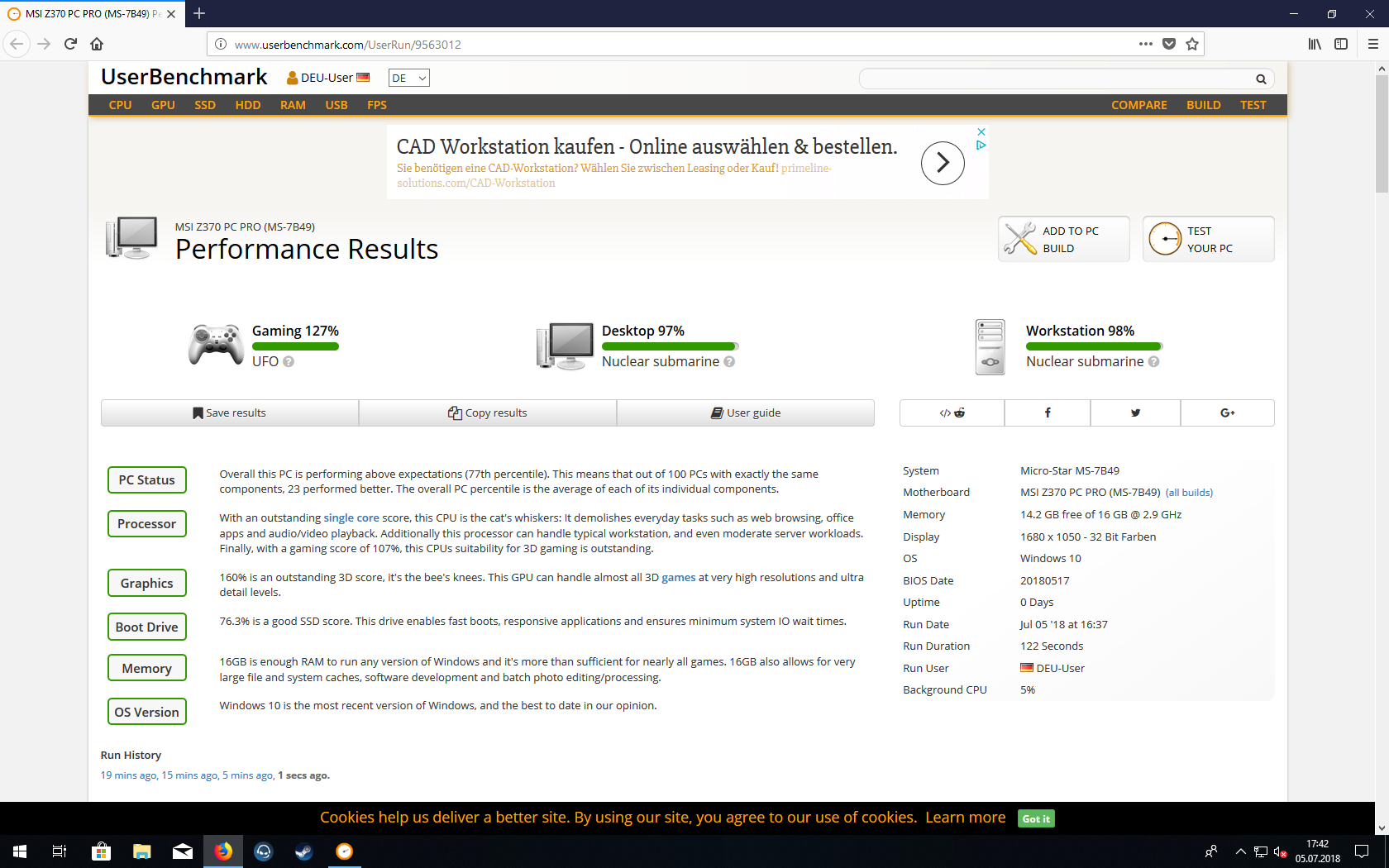

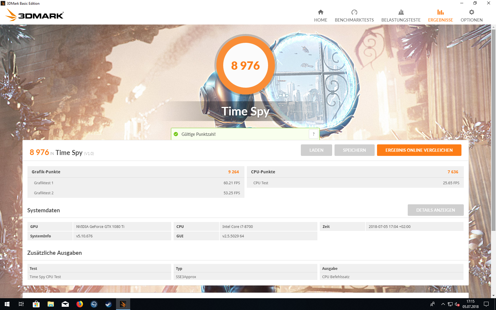

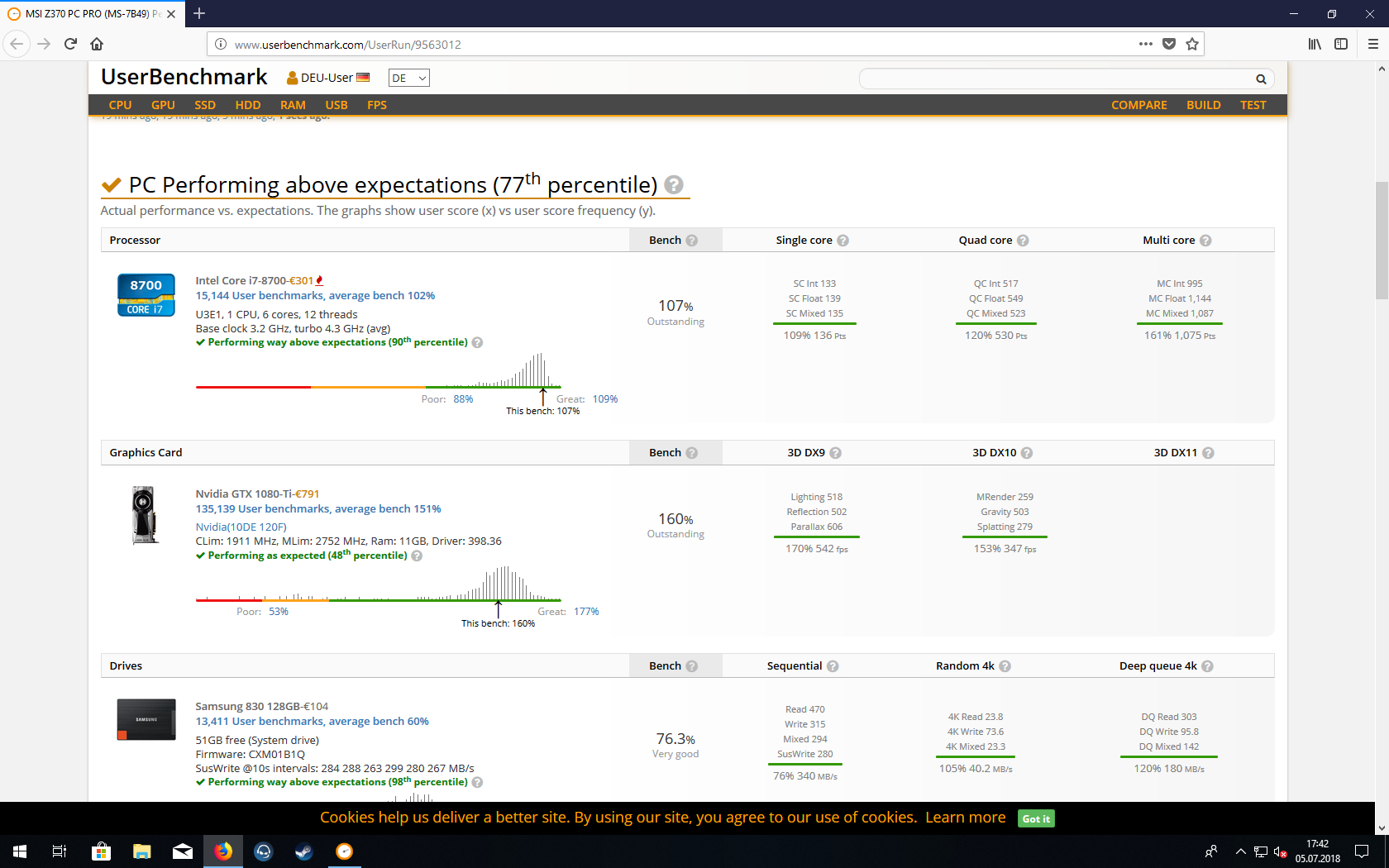

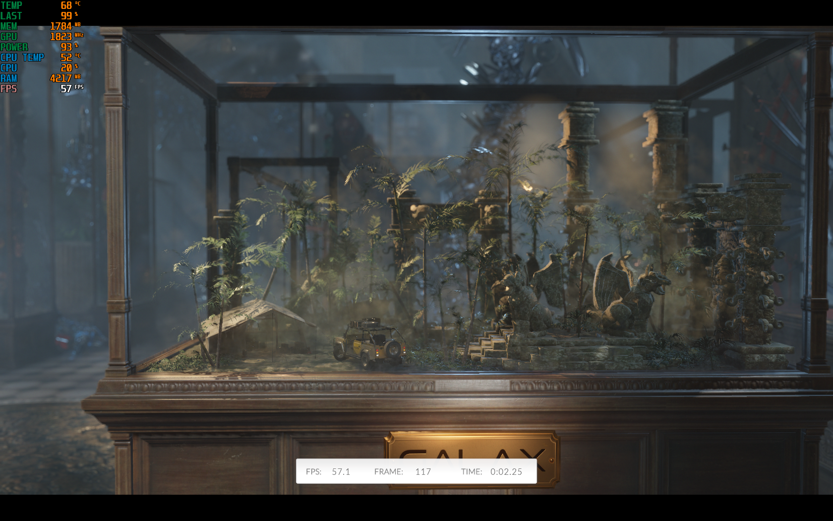

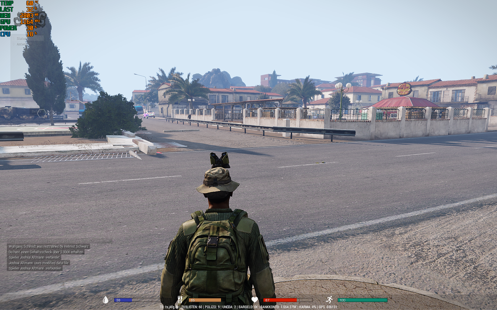

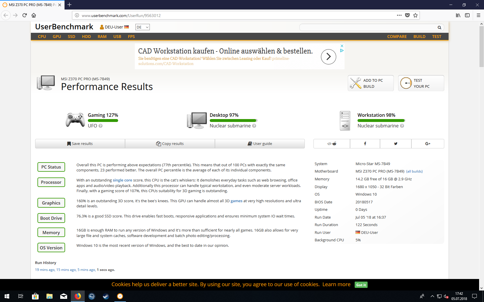

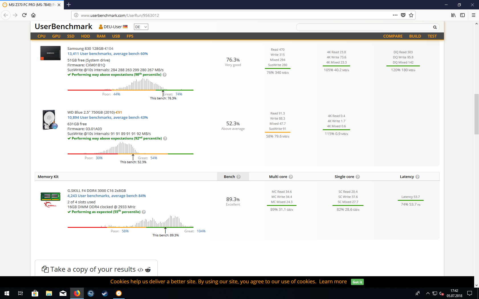

Hier noch die ganzen Screenshots der Tests. Bei 3DMark ruckelt es komischerweise auch nicht.
Und was mir noch aufgefallen ist. Bei 3DMark hat die Grafikkarte fast dauerhaft eine Last von über 90% und die Temp steigt auf über 80°C. Ich höre dann auch mal die Lüfter. Beim CPU dass gleiche... auch hier geht es deutlich höher als es das in den Games tut. Beim zocken höre ich die Lüfter garnicht hochdrehen weil die Temp wie auf den Screenshots zu sehen ist gerade mal bei 60°C liegt.

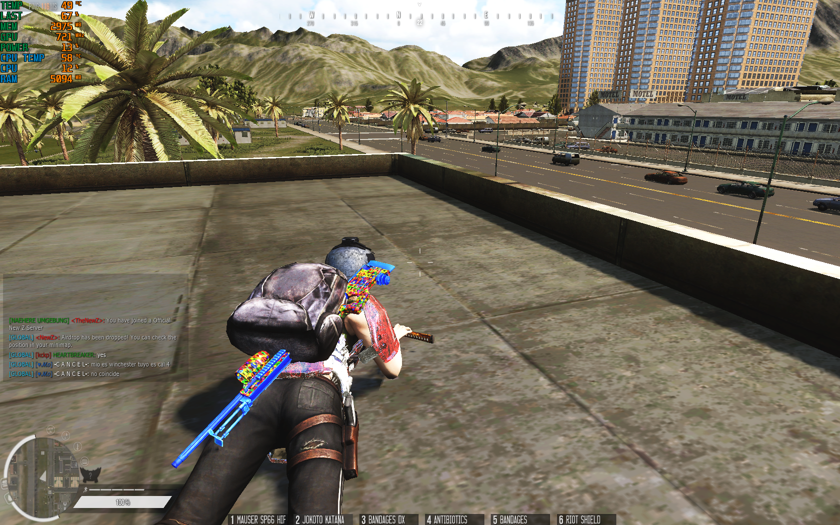

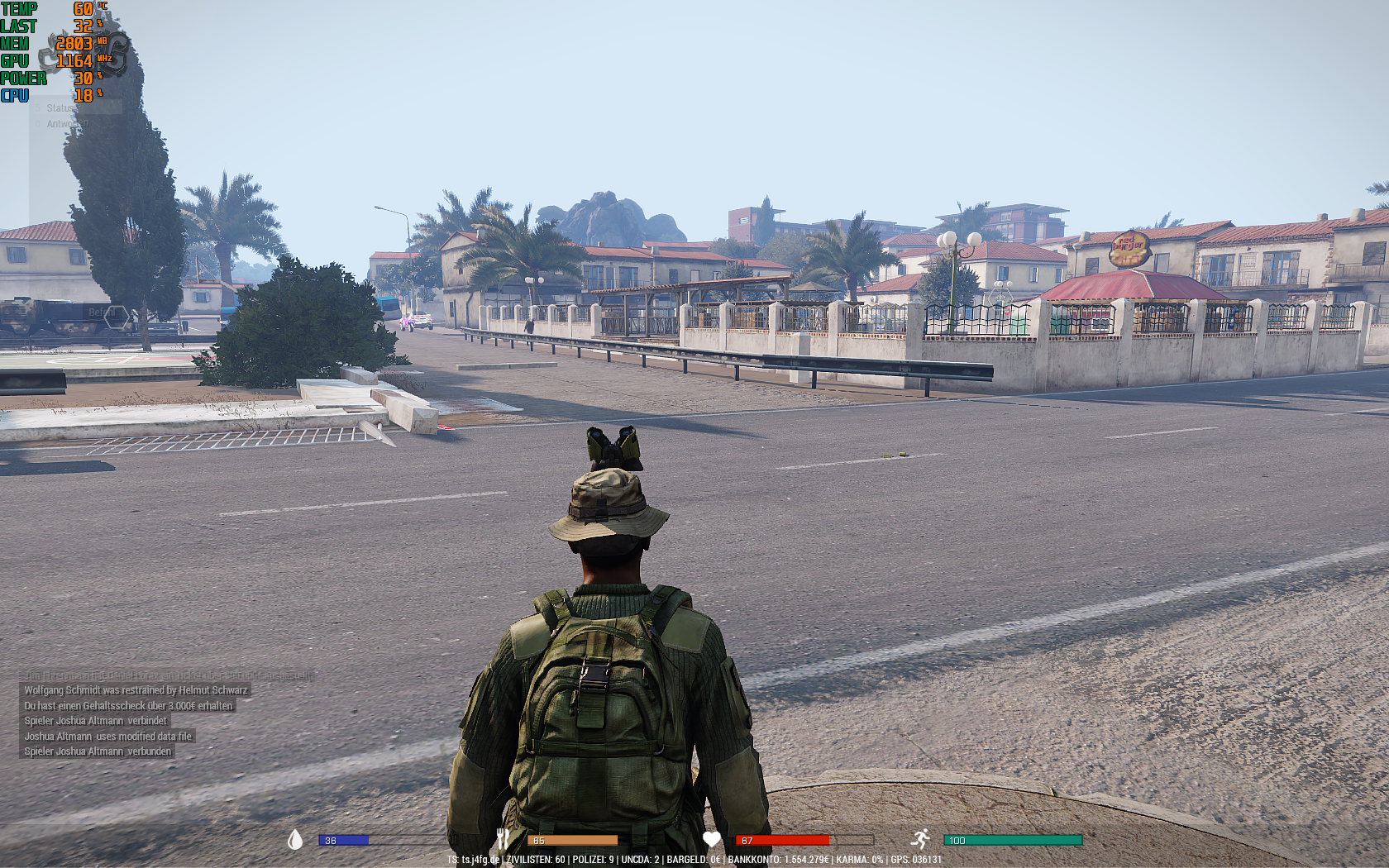

ArmA 3 Screenshot 2018.07.03 - 23.13.58.17.pngInfestation  The New Z Screenshot 2018.07.05 - 01.37.44.26.pngDesktop Screenshot 2018.07.05 - 17.15.20.25.pngDesktop Screenshot 2018.07.05 - 17.42.20.64.pngDesktop Screenshot 2018.07.05 - 17.42.29.15.pngDesktop Screenshot 2018.07.05 - 17.42.39.65.png

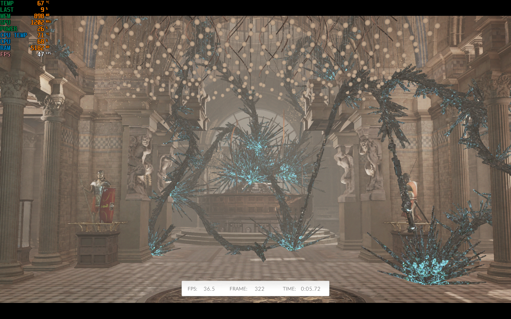

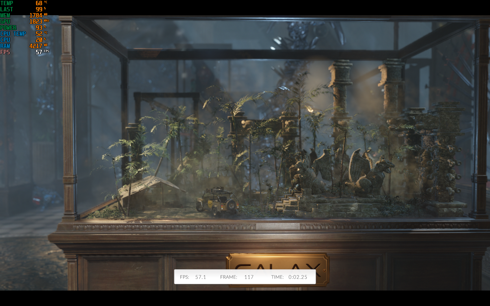

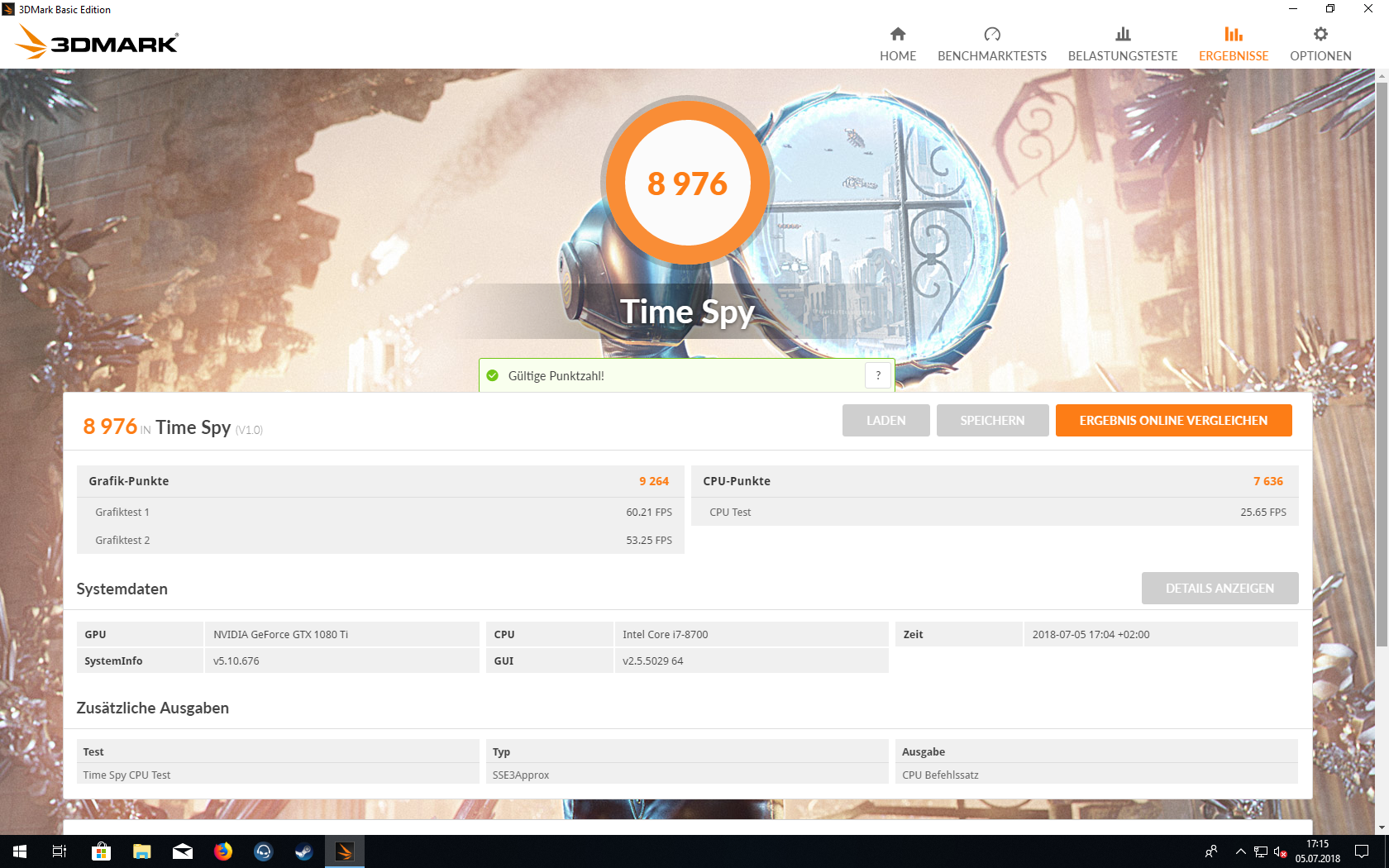

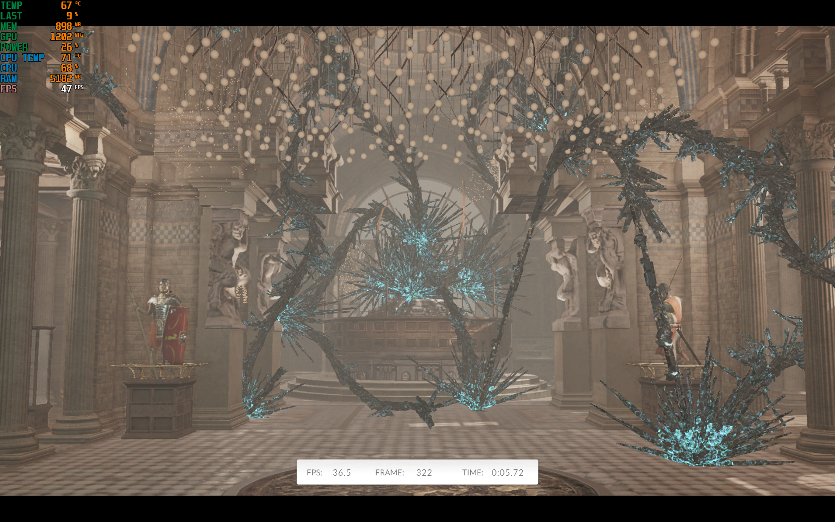

EDIT: Hier nochmal 2 Bilder während dem Benchmarktest.
Hier Bei GPU-Test
Hier bei CPU-Test
Könnt ihr auf den Bildern irgendwas erkennen?

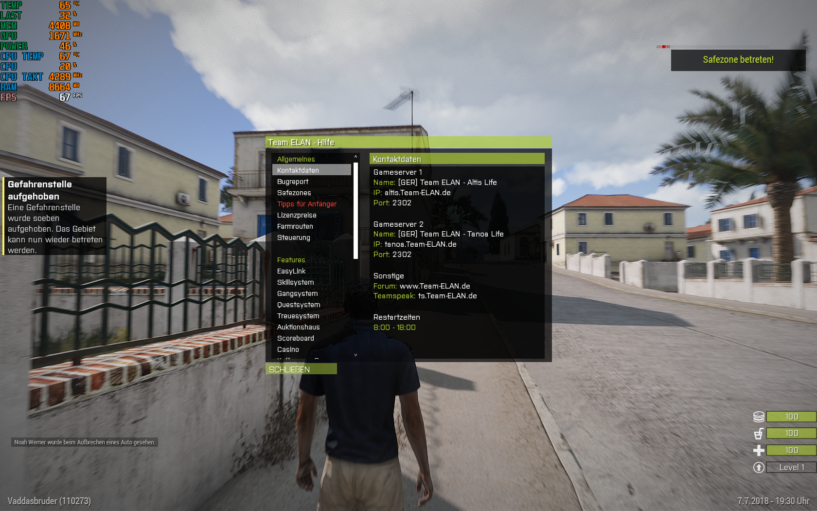

So also Höchstleistung hat nichts gebracht!

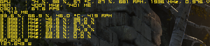

Hier nochmal Afterburner mit CPU Takt
