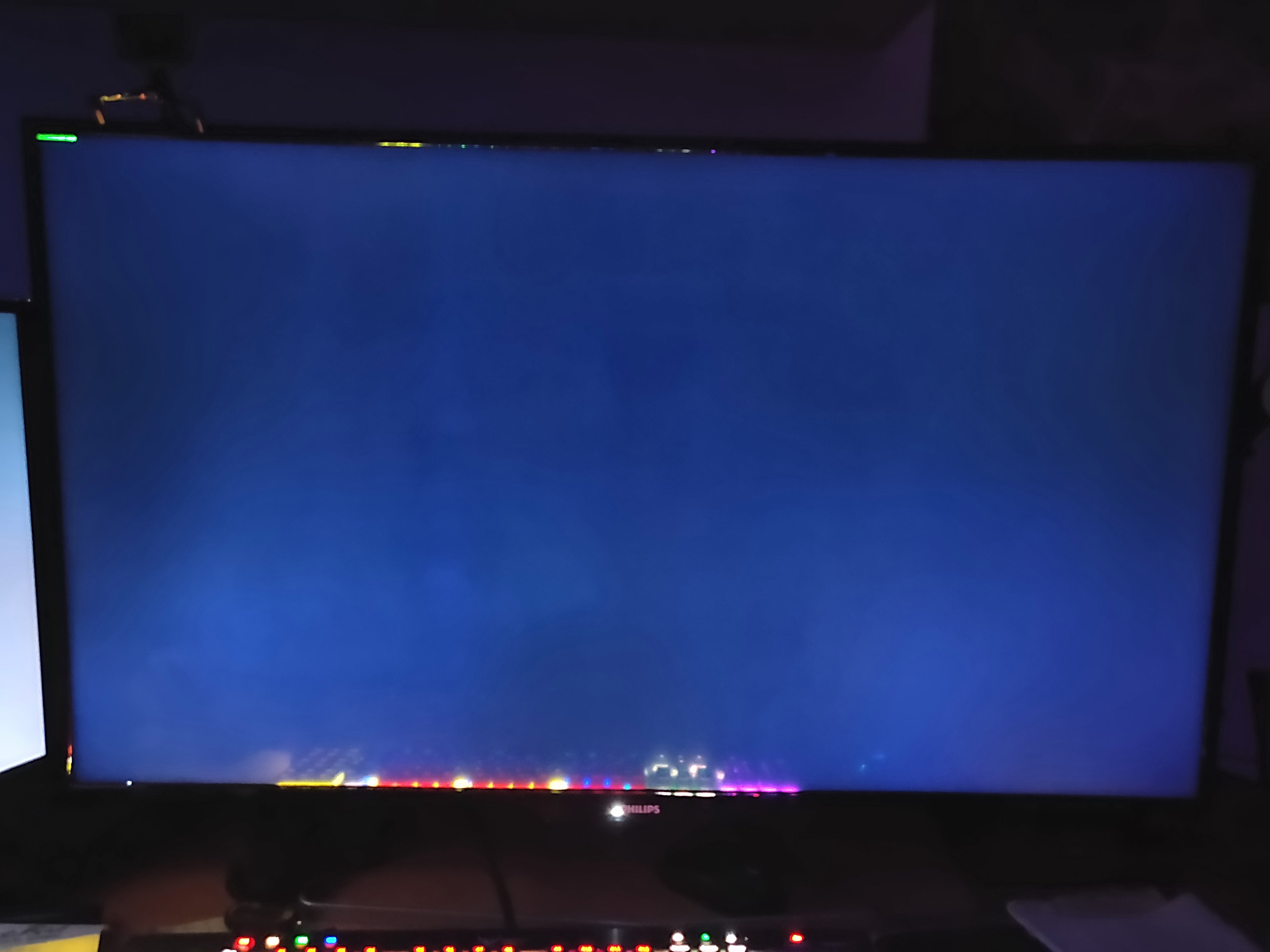

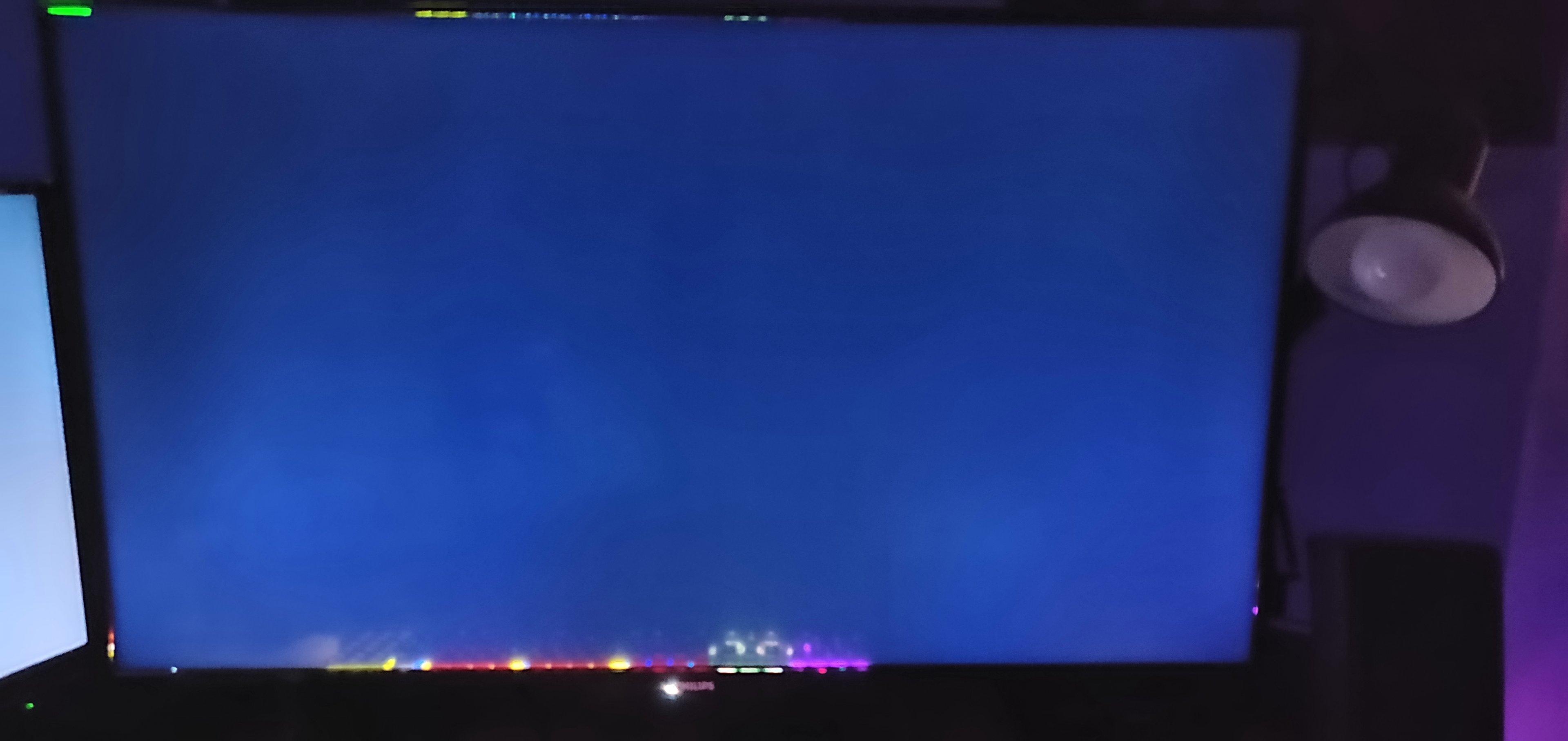

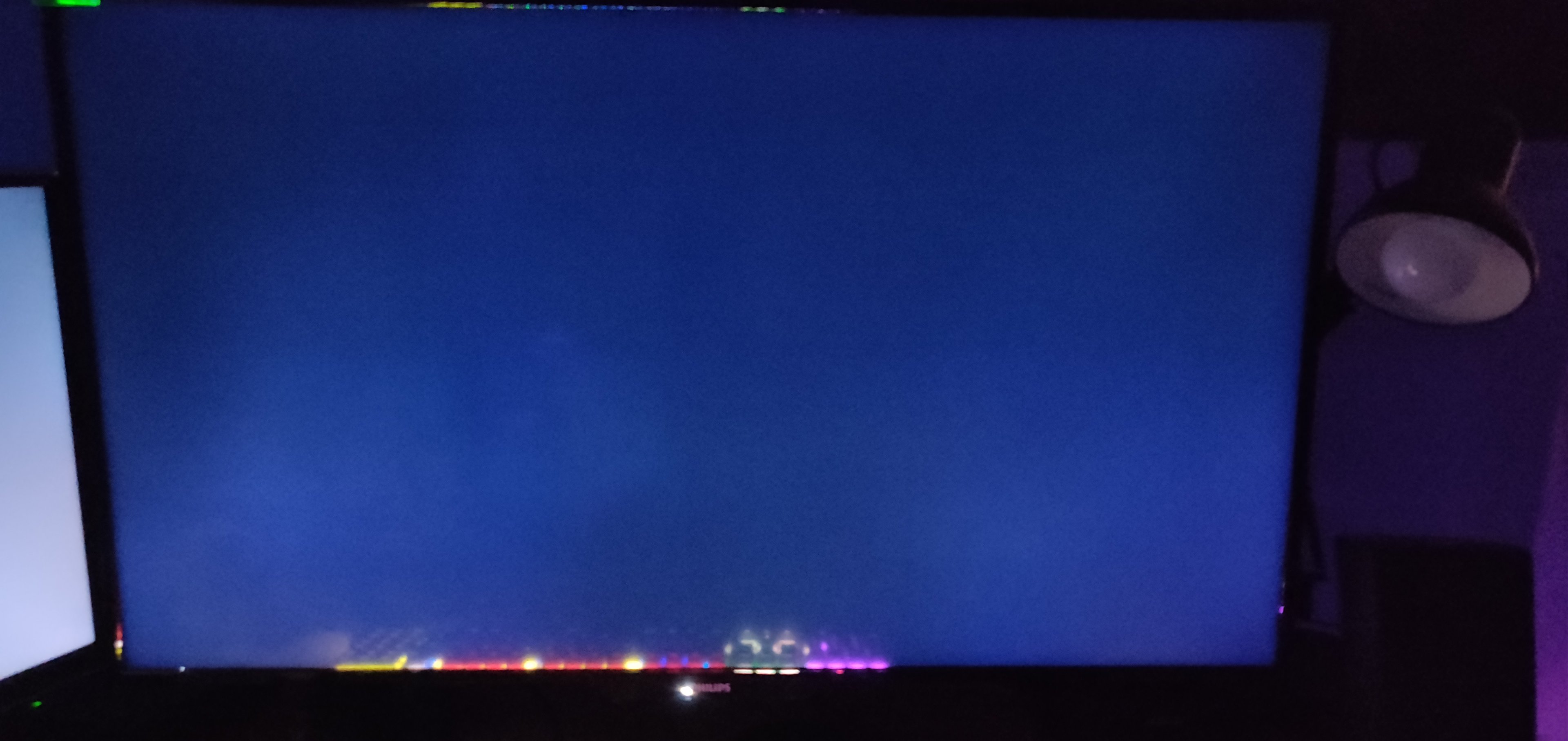

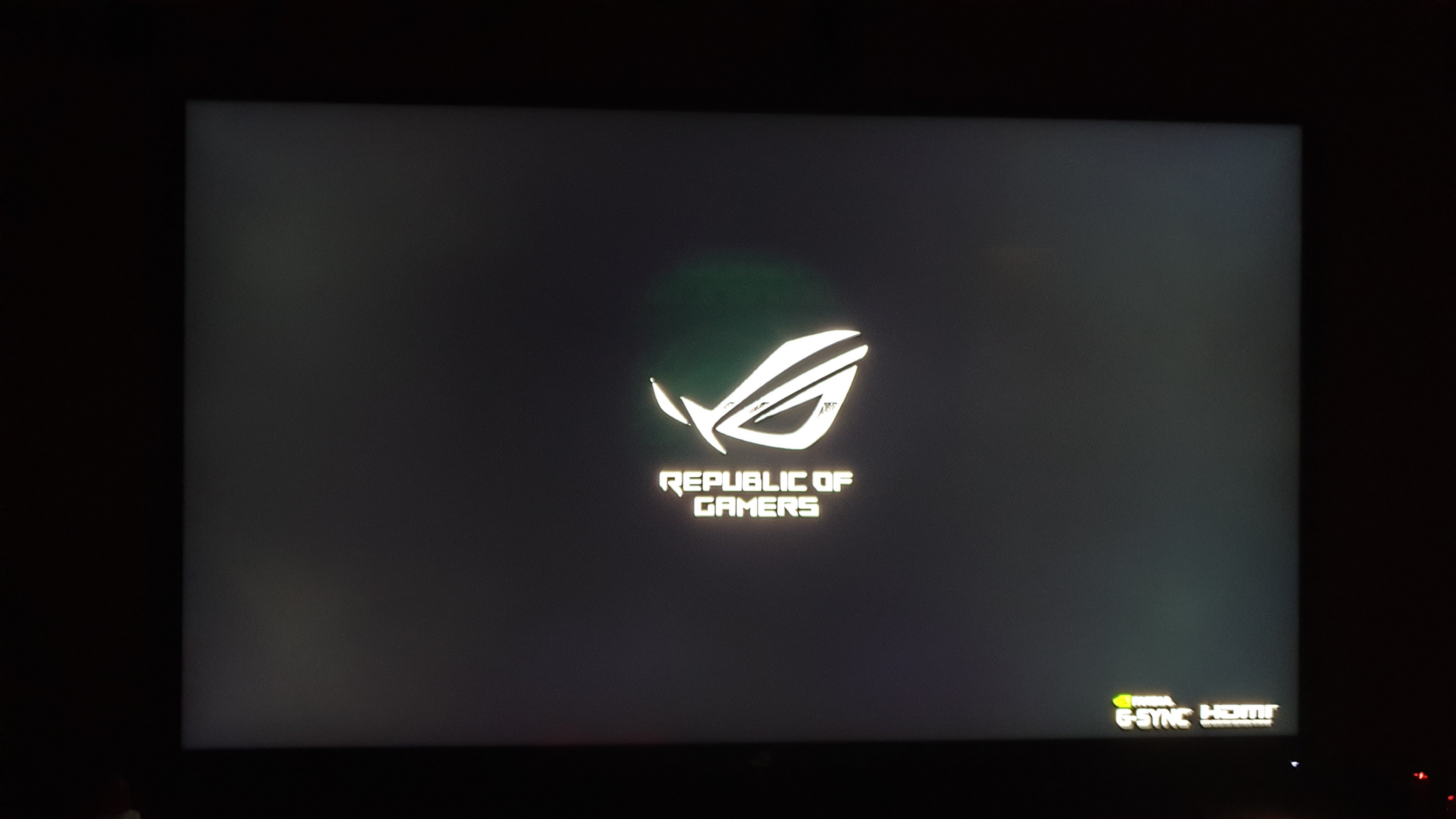

Müsste man ja bei einer Langzeitbelichtung auf schwarz sehen wie "inhomogen" das ist.
10 Sekunden, Iso 100, Blende 5.6
Zur Klarstellung: Das sieht man mit blosem Augen nicht. Es verdeutlicht nur wo mehr Licht und wo weniger Licht ankommt. (Und rechts strahlt der ganze LED-Scheiss von meinem Computer ein^^, die helle Kante oben ist die ausgeblendete Taskleiste)
@MADman_One

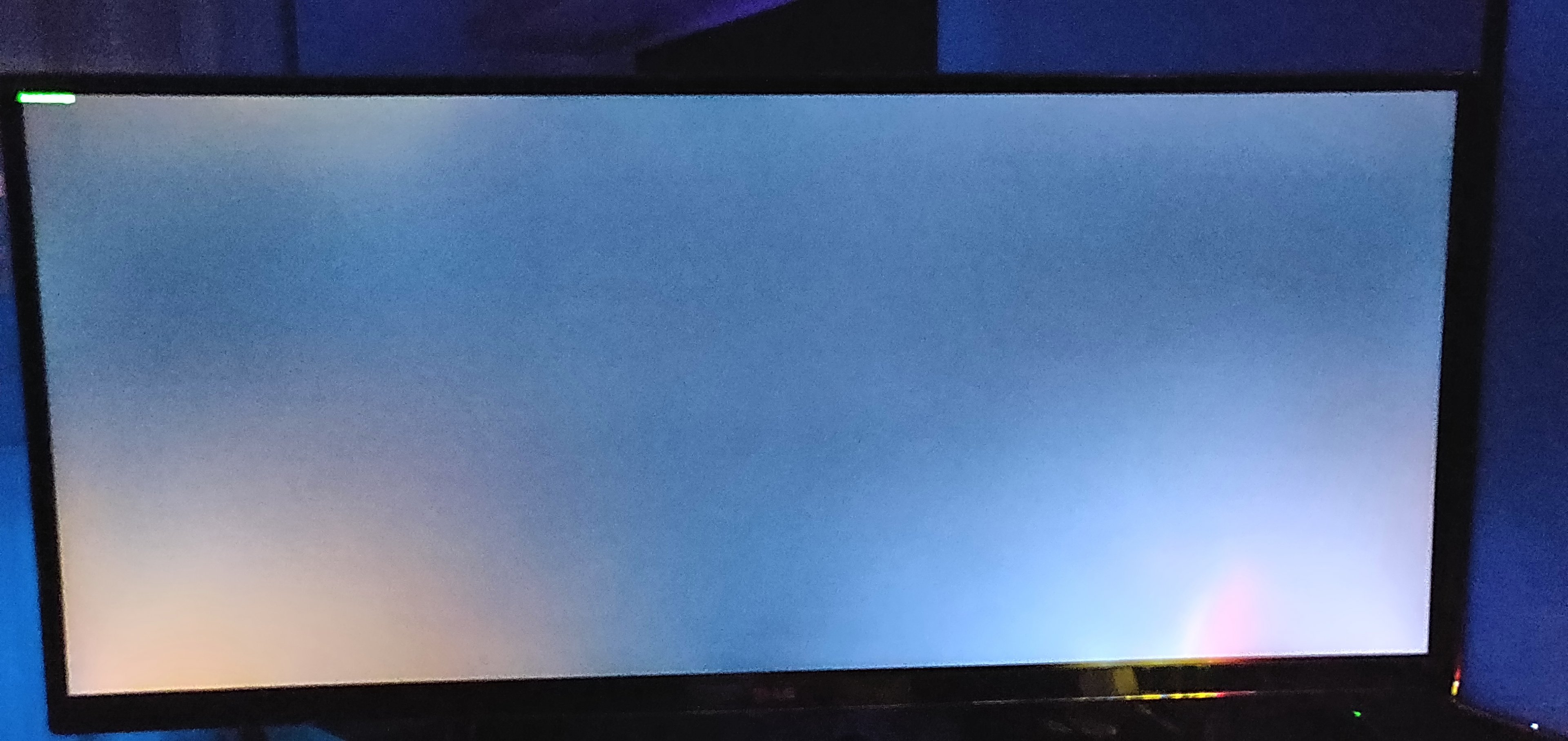

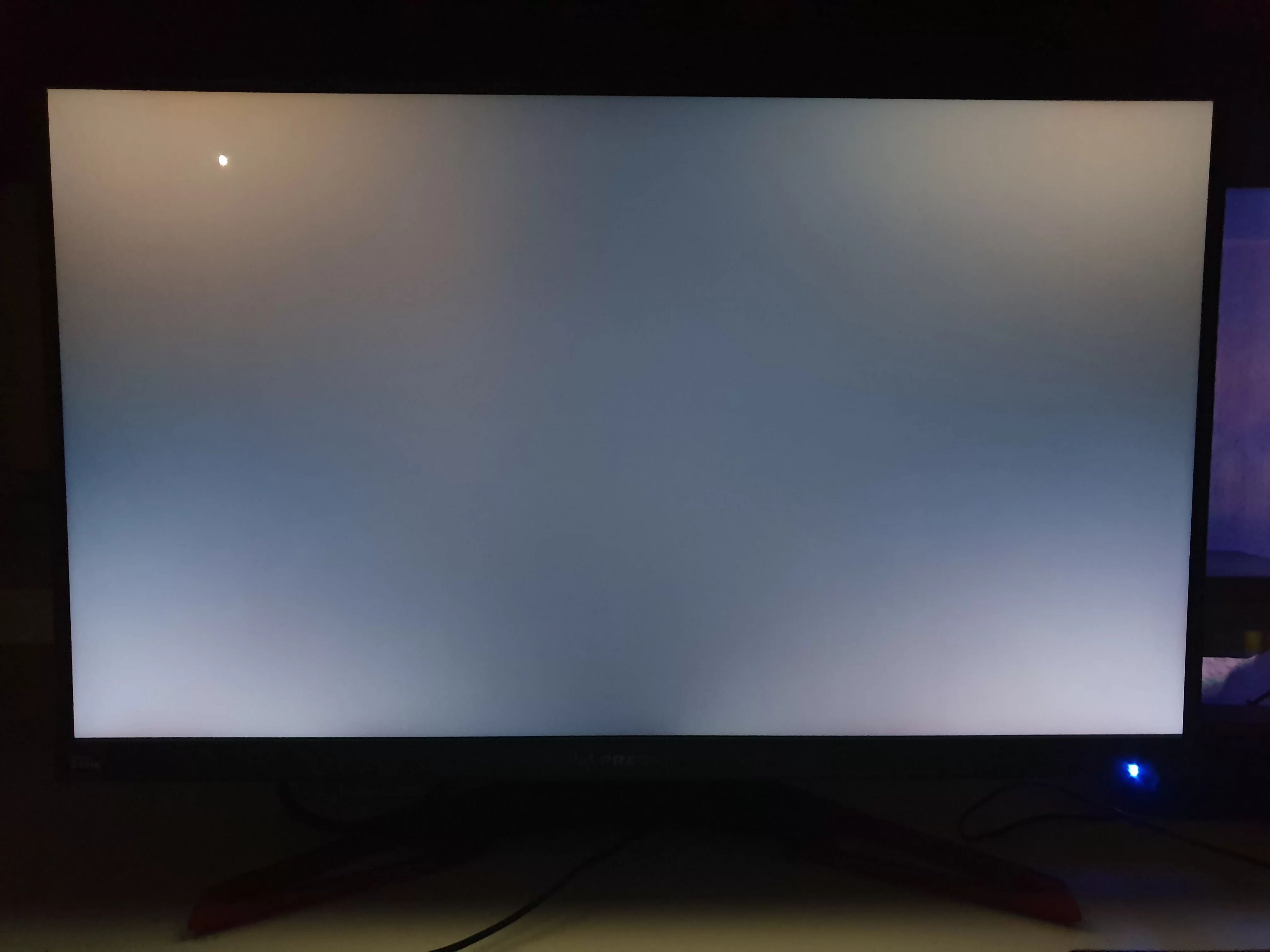

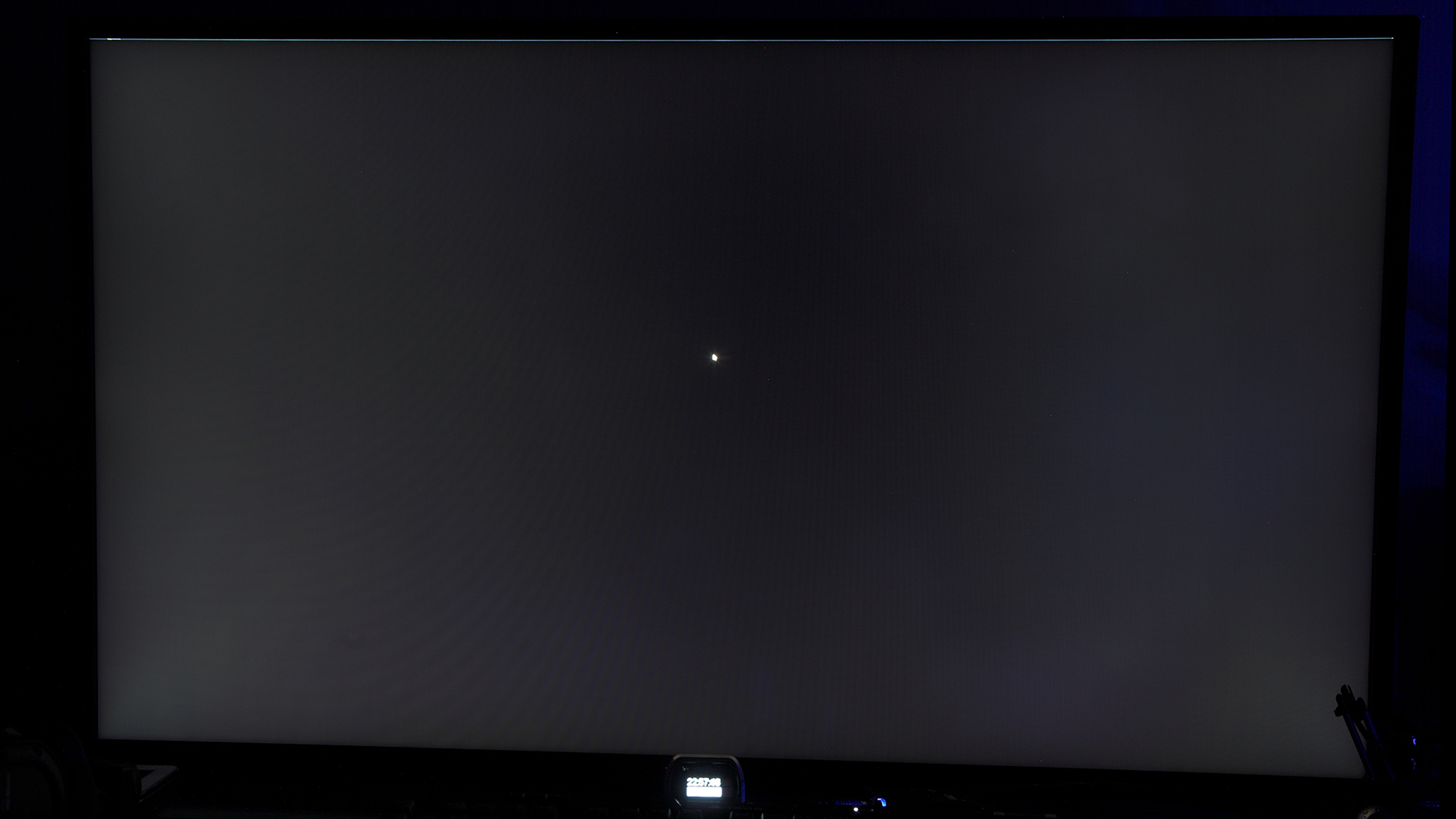

Cam rausholen und den Philips im Dunkeln ablichten. Würde mich mal interessieren. Meiner ist leider schon abgebaut, in die OVP gepackt und beiseitegestellt.
Vergleich
Acer Predator XB271HK :-)))))
Reaktionen: Nyxcherry
Also wenn es nun danach geht welcher Monitor
die meisten und stärksten weißen Lichthöfe bei
komplett schwarzen Bild hat dann ist der PG der
Schlechteste und der LG 34UM95 der Gewinner.
Wenn es aber darum geht welcher Monitor das Beste
Schwarz ohne weiße Lichthöfe darstellt ist der PG
der beste und der LG 34UM95 der schlechteste.
Schade das wir da kein Asus XG438Q oder
Acer Predator CG437KP dabei haben das
währe denk ich nun spannender.
Thx dafür :-)

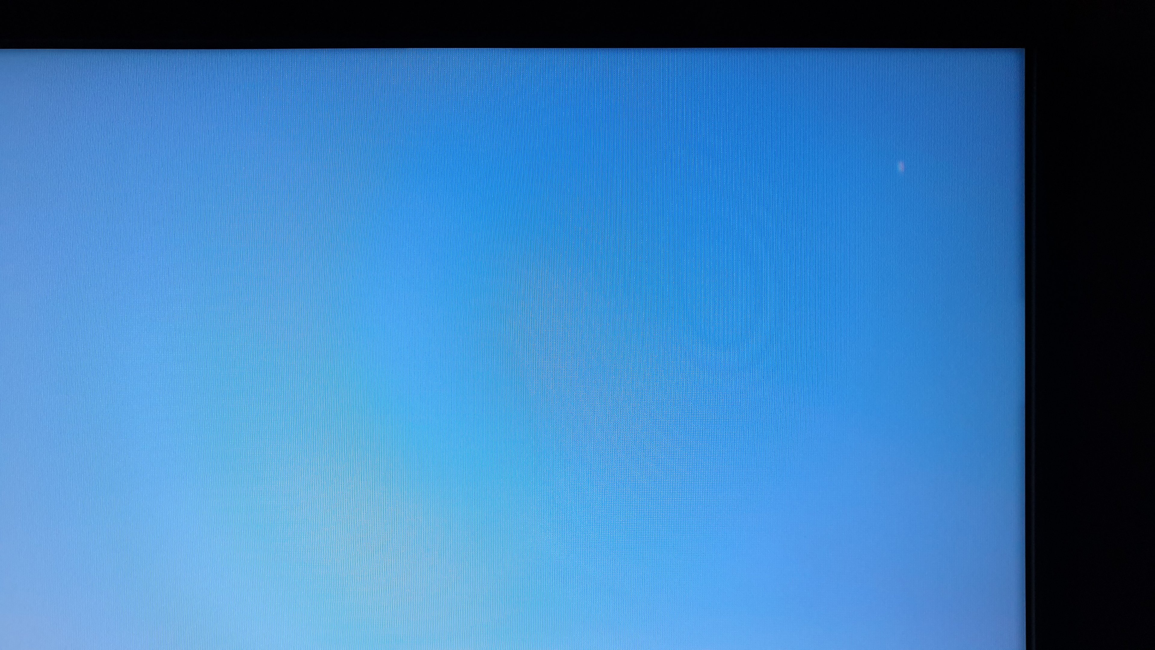

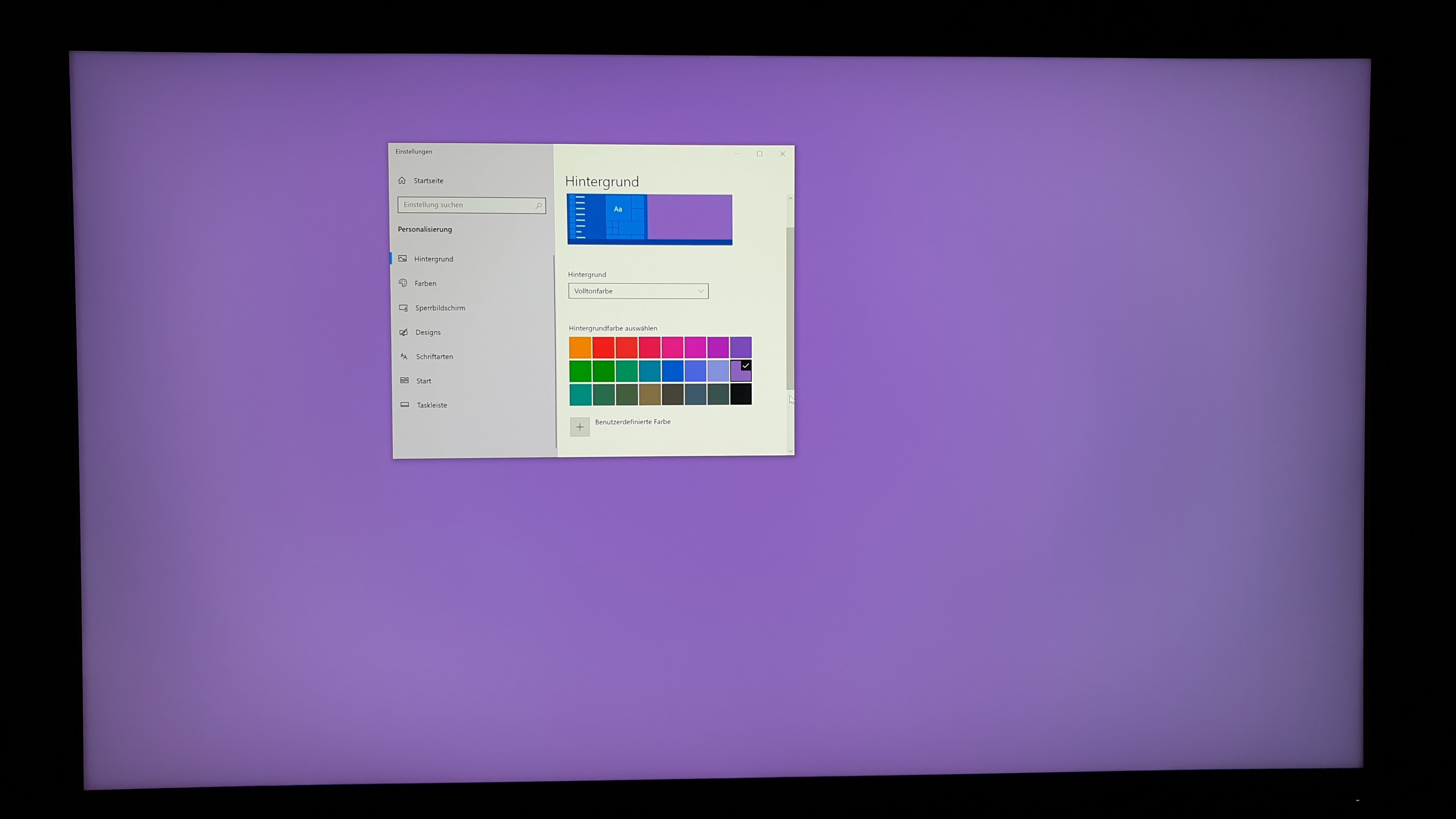

@Che-Tah :

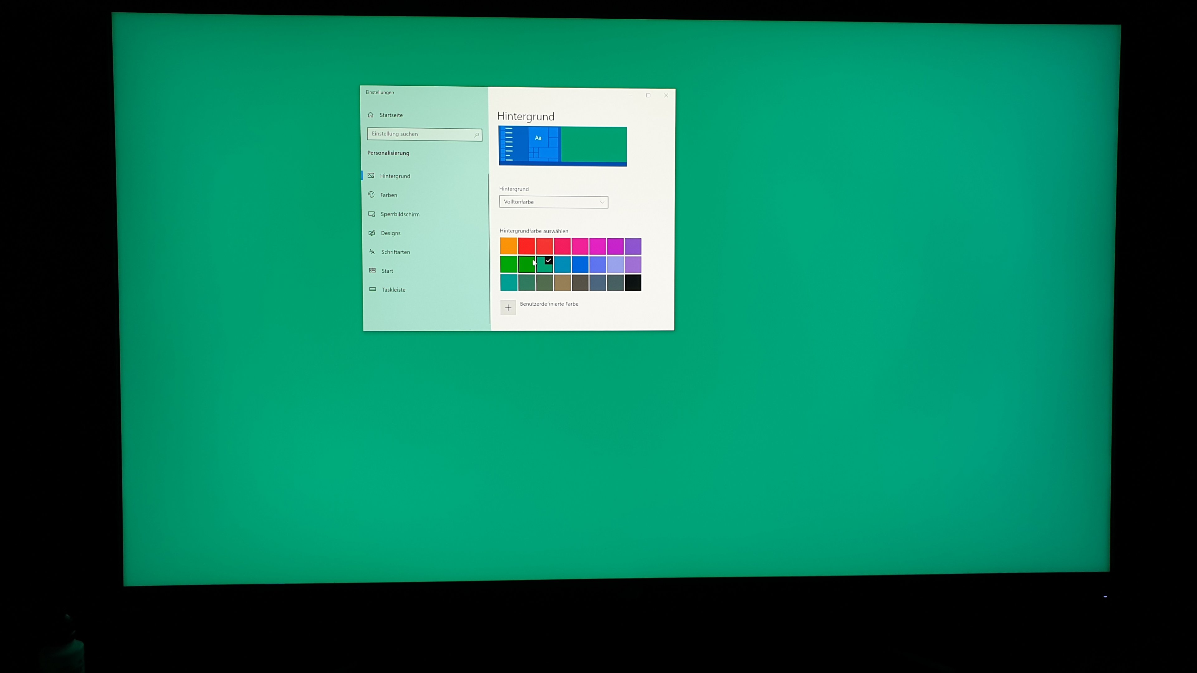

Auf den bilden mit "blauen himmel" ist rechts oben normalerweise blau ohne Wolken oder Nebel.
Das sieht man auch gut beim hp w2408.
Generell ist mir schon klar das das Technologie bedingt ist, da ein LED Edge-backlight nie genau ausleuchtet und etwas einstrahlt, etc.
Aber so arg hab ich das noch nie wo erlebt. Weder auf LED Edge-backlight Monitoren 34" 21:9 IPS, 28" 16:9 oder 24" 16:9. Ich konnte dies auch nie bei meinen 55 & 75 zoll LED Edge-backlight TVs so arg feststellen.
Wenn es am Rand "bloß" etwas heller wäre hätte ich ja kein Problem damit. Das Problem ist, dass es nicht nur etwas heller ist, sondern das es am Rand die Farbe extrem ausbleicht und eine Grauschleier verursacht.
Das Bild hier unten zeigt es sehr gut, genau wo es überall grau/weiß ist ist die Farbe extrem ausgeblichen. Je nach Farbe und Bild verstärkt der schlechte VA Blickwinkel das Problem. Aber zb. bei der Scene in BFV mit blauen Himmel, da bleibt das Bild rechts oben auch direkt im rechten Winkel drauf blickend grau statt blau wie beim HP.
Achtung: auch dieses Bild ist bei weiten in Wirklichkeit mit dem Auge nicht so schlimm!
Das macht die Kamera:

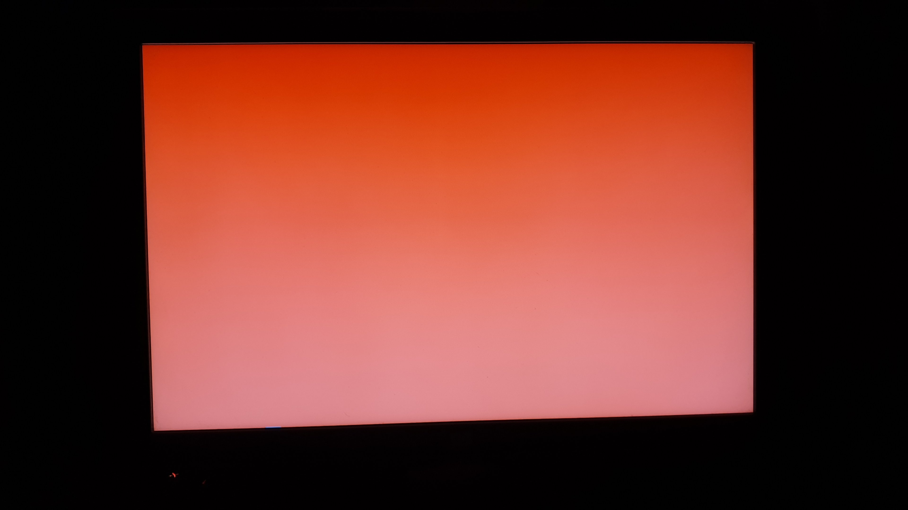

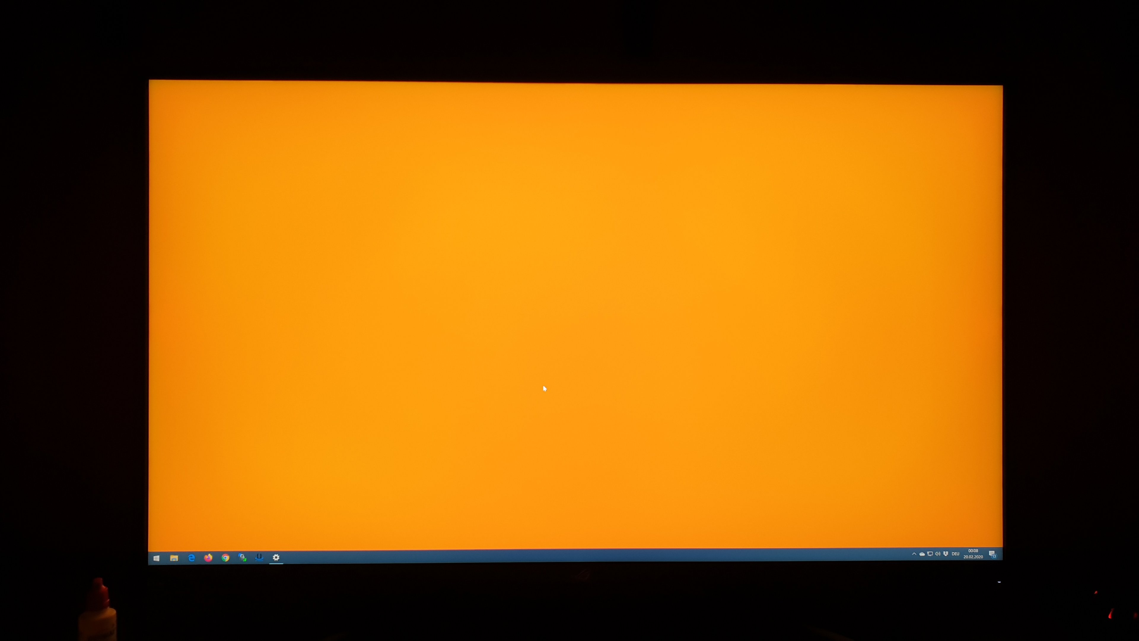

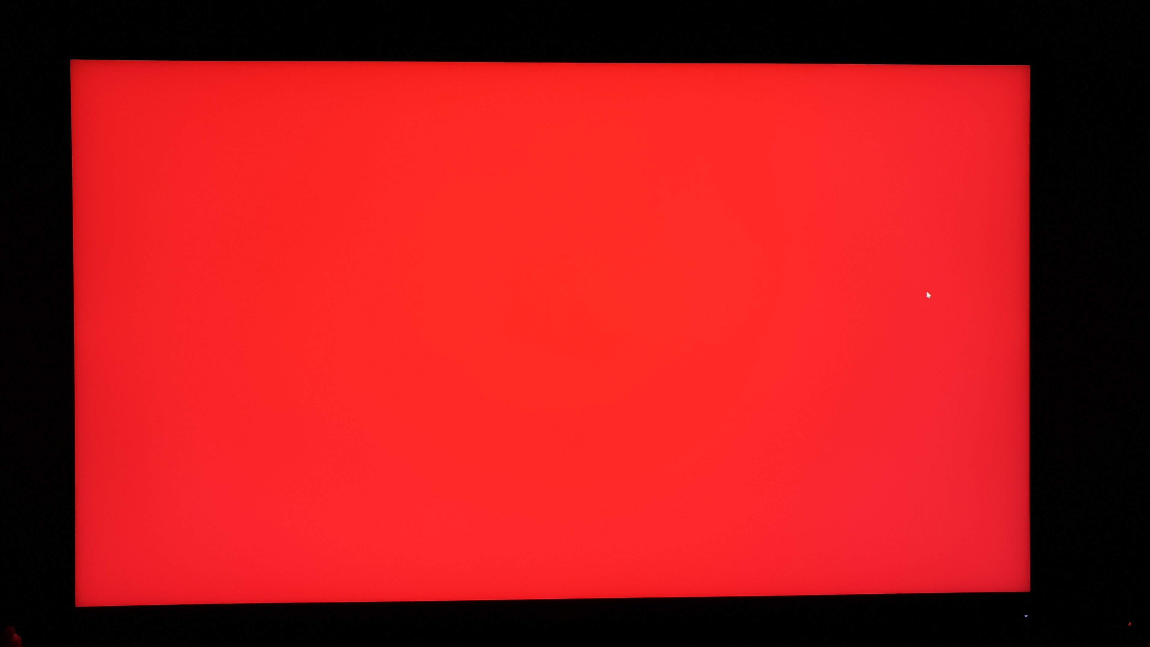

Bei den Volltonfarben als Hintergrund sieht man das auch etwas, aber nicht so gut wie in Games.
Hier ist wiederum mit bloßen Auge der Effekt viel mehr zu sehen (vor allem beim hellrot), als die Kamera ablichten kann:
Also nochmal zusammen gefasst (wie auch schon von einigen hier angemerkt) Dürfte das ein Sammelsurium von Zusammenwirken von schlechten VA Blickwinkel, LED-Edge-Backlight, hohe nits von ca. 1200 und große Größe von 43 zoll sein.

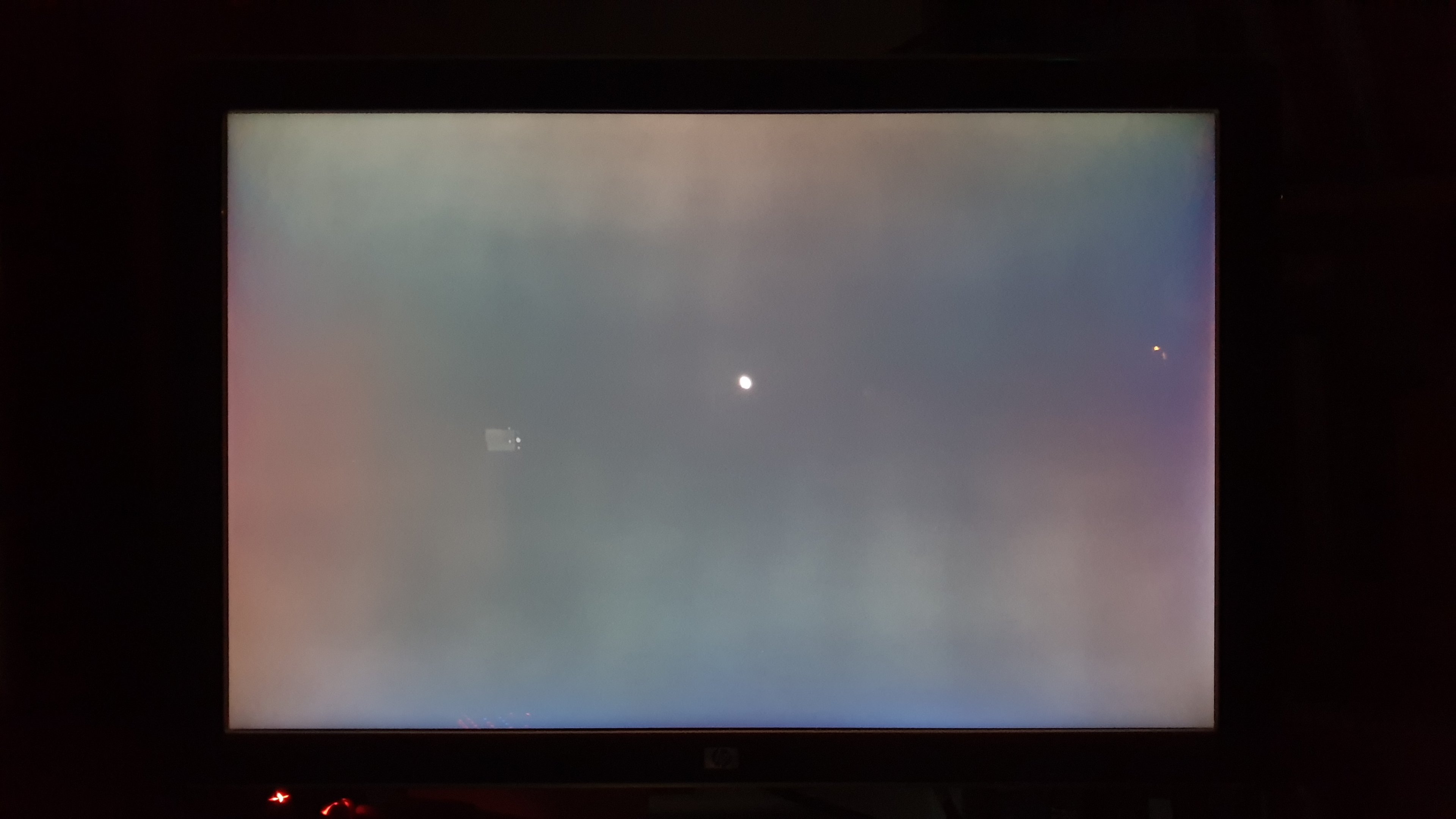

Zum Vergleich, hier der HP 2408 mit TN Panel:
Aber auch hier ist real mit dem Auge nicht so schlimm.
Hier sieht man aber der HP ist auch unregelmäßig, aber hat nicht so extrem unterschiedlich starke Einstrahlungen. Darum merkt man beim HP wohl das Ausbleichen auch nicht so schlimm (und der HP hat ja nur 400 nits vs 1200nits). Und das TN panel ist meines erachten viel Blickwinkel stabiler. Aber es hat auch die Probleme, aber nicht so schlimm, wäre der HP Monitor nun 43 zoll groß, würde man es vermutlich auch mehr merken.
Denn der ASUS PG muss ja seitlich stark einstrahlen damit 43 Zoll im Gegensatz zu 24 Zoll ausleuchtet und mit ca. 1200 nits im Gegensatz zu den 400 nits vom HP.
Wäre der PG nun kleiner müsste ASUS auch nicht so stark einstrahlen um die kleinere Bildfläche auf 1200 nits zu bekommen und vermutlich wäre dann die Mitte auch besser ausgestrahlt, was dann ein gleichmäßigeres ausgeblicheneres Bild ergibt. Was durch die Gleichmäßigkeit und die höhere Blickwinkelbeständigkeit -da ja keiner- dann harmonischer wirken dürfte.
Warum die anderen von Acer 43" und ASUS 43" XG (der strahlt aber auch mit nur mit 600 nits seitlich statt den 1200 nits rein) nicht geschrieben haben? Vielleicht nicht genau gesucht? Oder die sind nicht so pingelig wie ich ;)
Aber der ASUS PG ist schon aufgrund seiner Größe und Heiligkeit und dennoch strahlender Farben (wenn auch seitlich weniger) gerade mit HDR 1000 ein genialer Monitor zum gamen zb. BF:V. Ein geiles Erlebnis, um Welten besser als auf einem (gut ausgestrahlten) kleinen 24 zoll ohne 4k, ohne HDR, 400nits, etc.
Also wer über die oben genannten "Probleme" hinwegsehn kann oder ihm nicht so wichtig sind, wird sicher glücklich mit dem Monitor. Ob das jeden 1500€ -mit den Problemen- wert ist, ist ne andere Frage.
Mir ist es das nicht, so schweren Herzens ich mich vermutlich wieder von ihm trennen werde und auf mein alten öden 24 zoll Monitor wechseln muss, bis endlich der LG OLED CX48 rauskommt. Der hat dann 0 Probleme mit Blickwinkel, ausgeblichen Farben, etc hat. Dafür geniale Farben und Schwarzwert und genialen Kontrast. Das ist mir auch die burn-in Gefahr wert. Schlimmstenfalls fällt mein möglicher burn-in OLED TV versehentlich um und die Versicherung,.... :p
Reaktionen: MADman_One, Che-Tah und HisN

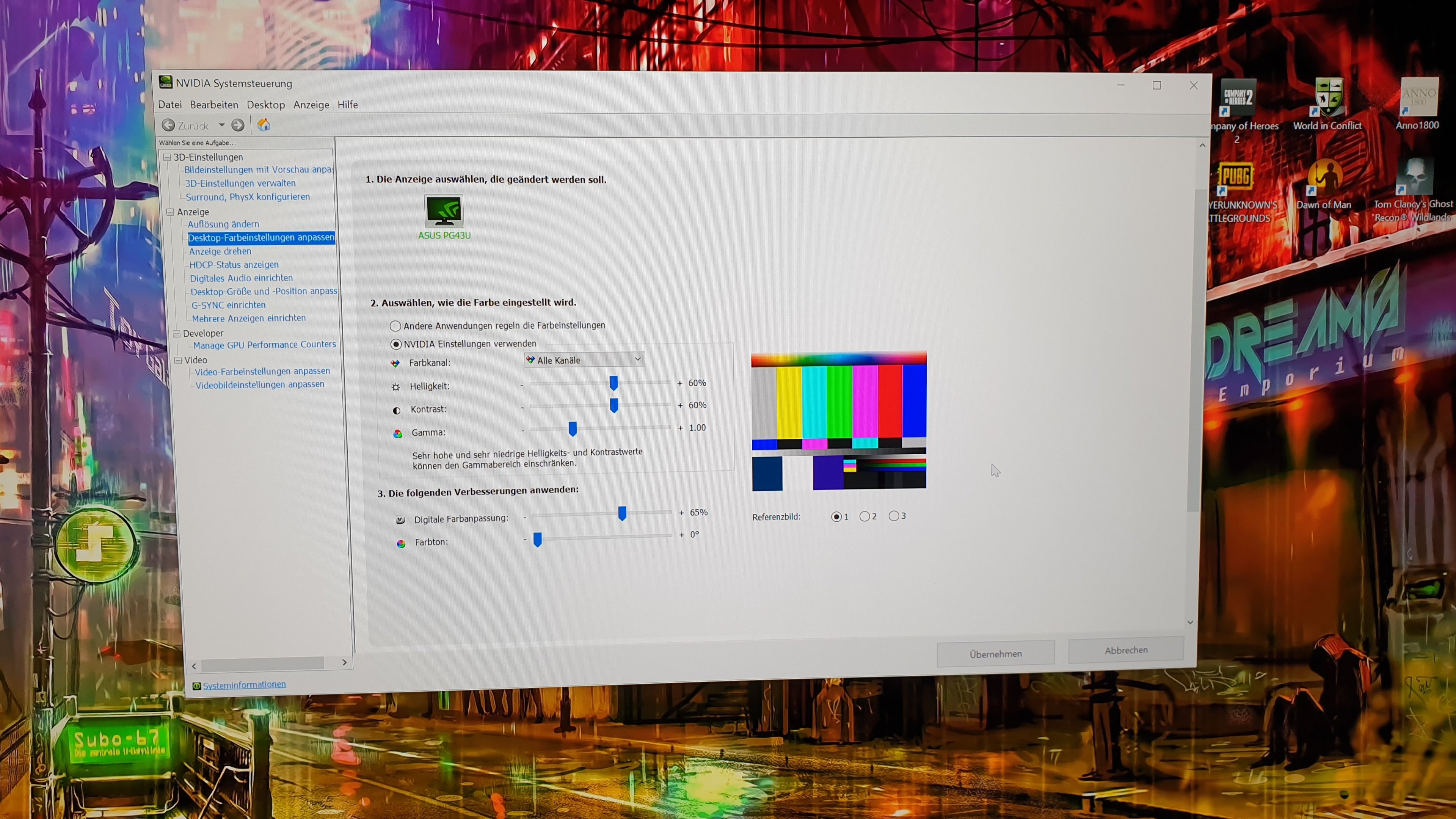

"Lösung: Nvidia Sytem ->
Farbeinstellungen-->
Digitale Farbanpassung: von 50-65%+ (individuell: jeder sieht anders, mehr oder weniger farbig) & Helligkeit von 50% auf 60% (ca) "

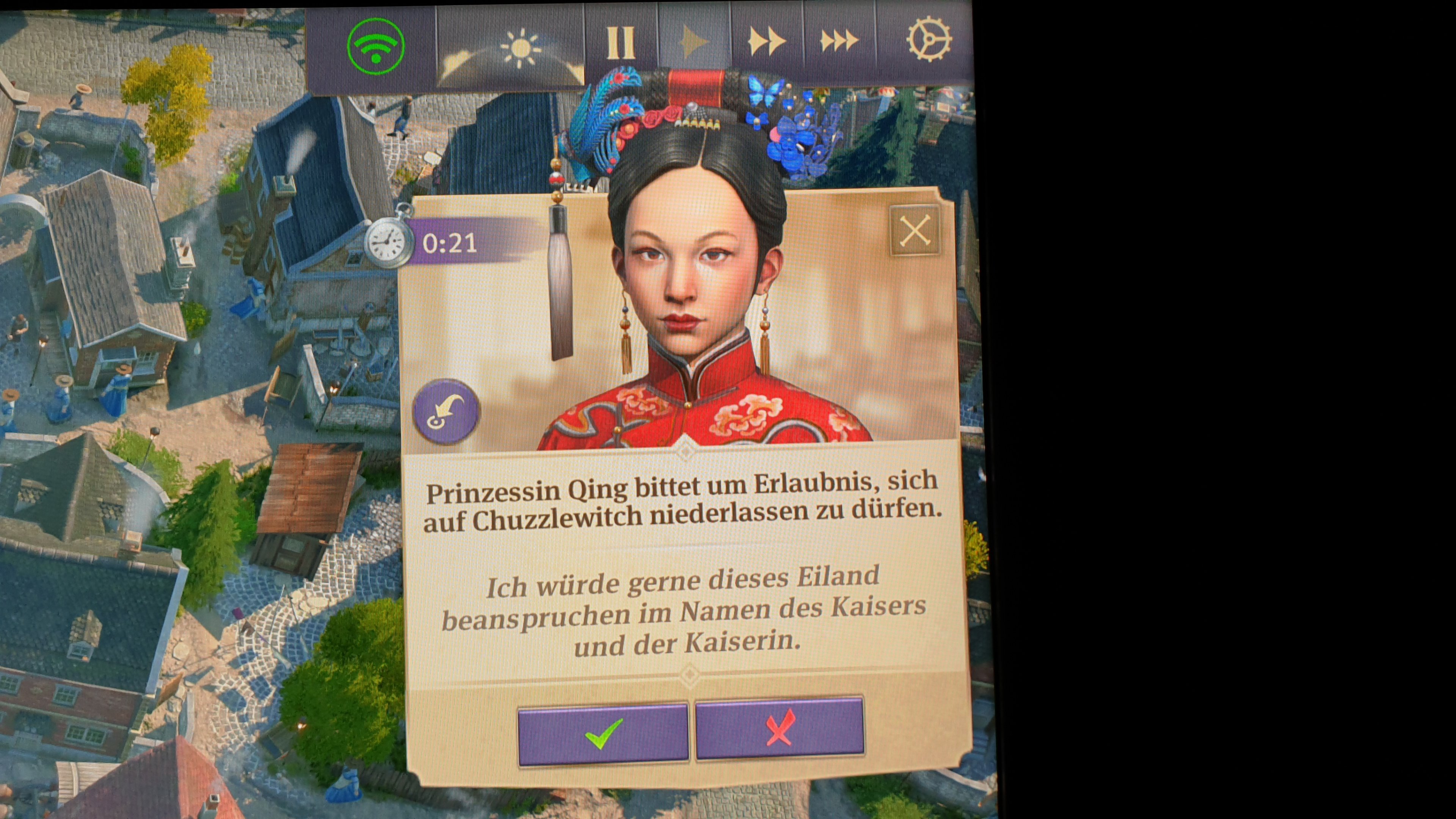

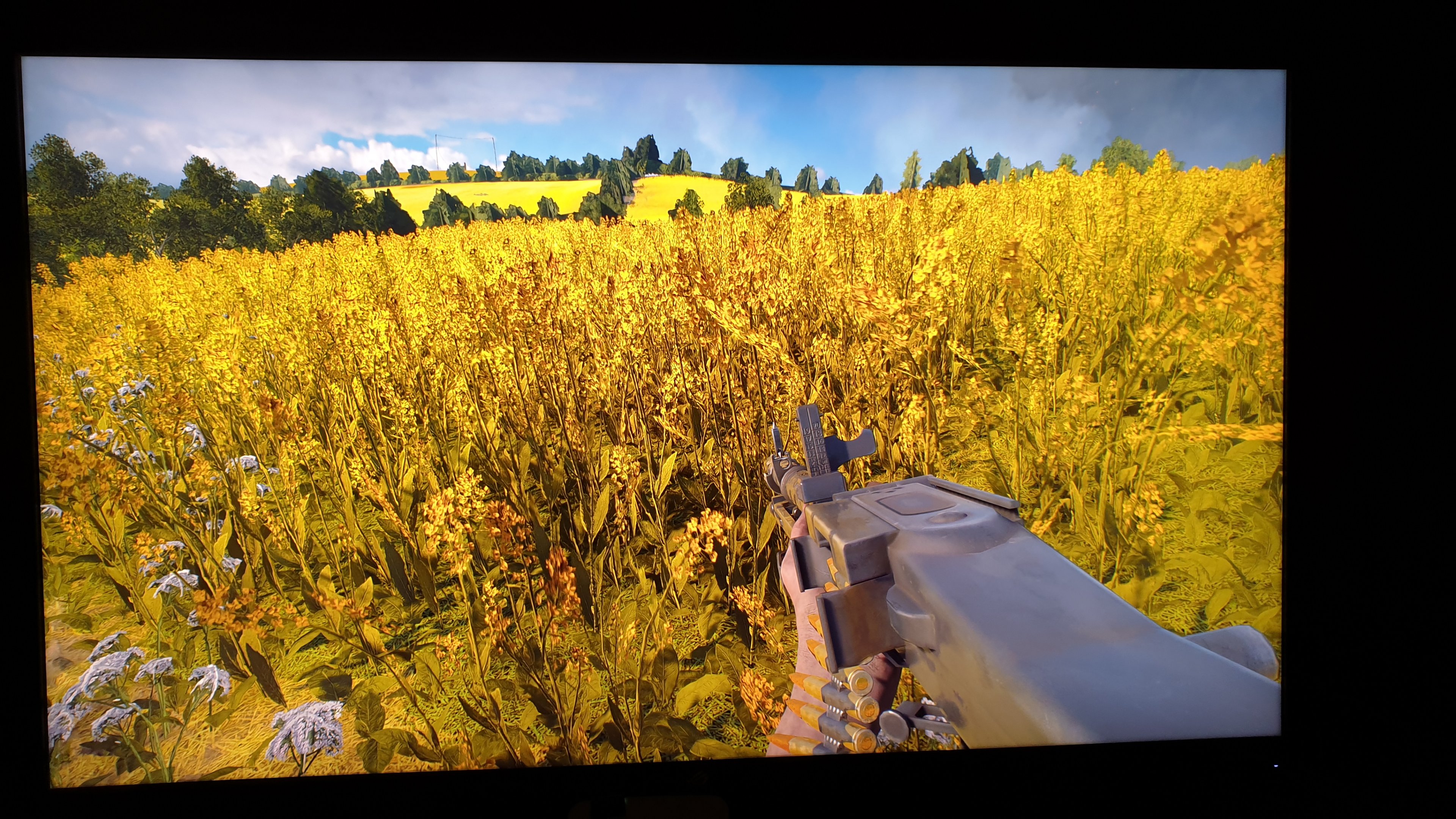

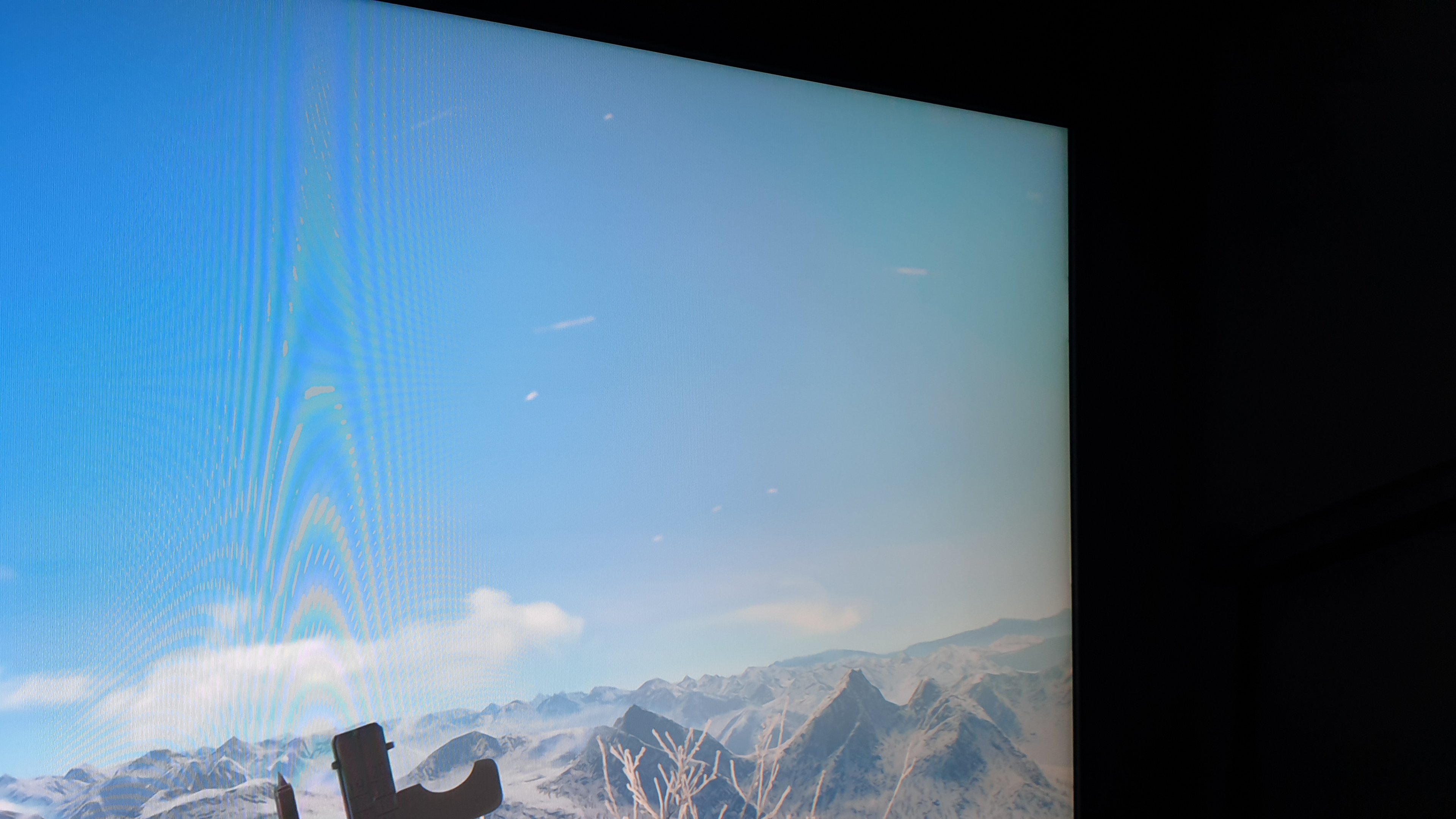

Noch ein kurzes Erklärungsbild mit Anno 1800. Man beachte im Bild 1 rechts oben die Meldung mit der Dame und vor allem ihre rote Robe und gleich links neben der Dame (Meldung) in der Stadt, ein kleiner brauner Schuppen. Beides ist ausgeblichen und hat ein Grauschleier. Der Blickwinkel ist von vorne Mitte genau wie ich auf den Monitor blicke und spiele.
Bild 2 zeigt einen Detailausschnitt genau auf der Höhe der Meldung. Wenige cm mit dem Handy vor der Meldung mit der Dame, genau davor im rechten Winkel. Schleier ist weg, so müsste es sein und so würden die Farben ohne schlechten VA Blickwinkel / Einstrahlung aussehen. zb.: Die rote Robe der Dame ist auf Bild 2 (im Gegensatz zu Bild 1) richtig leuchtend und farbenfroh.

Windows die HDR Helligkeit auf 50 % ( Testweise )
Nvidia Sytem ->

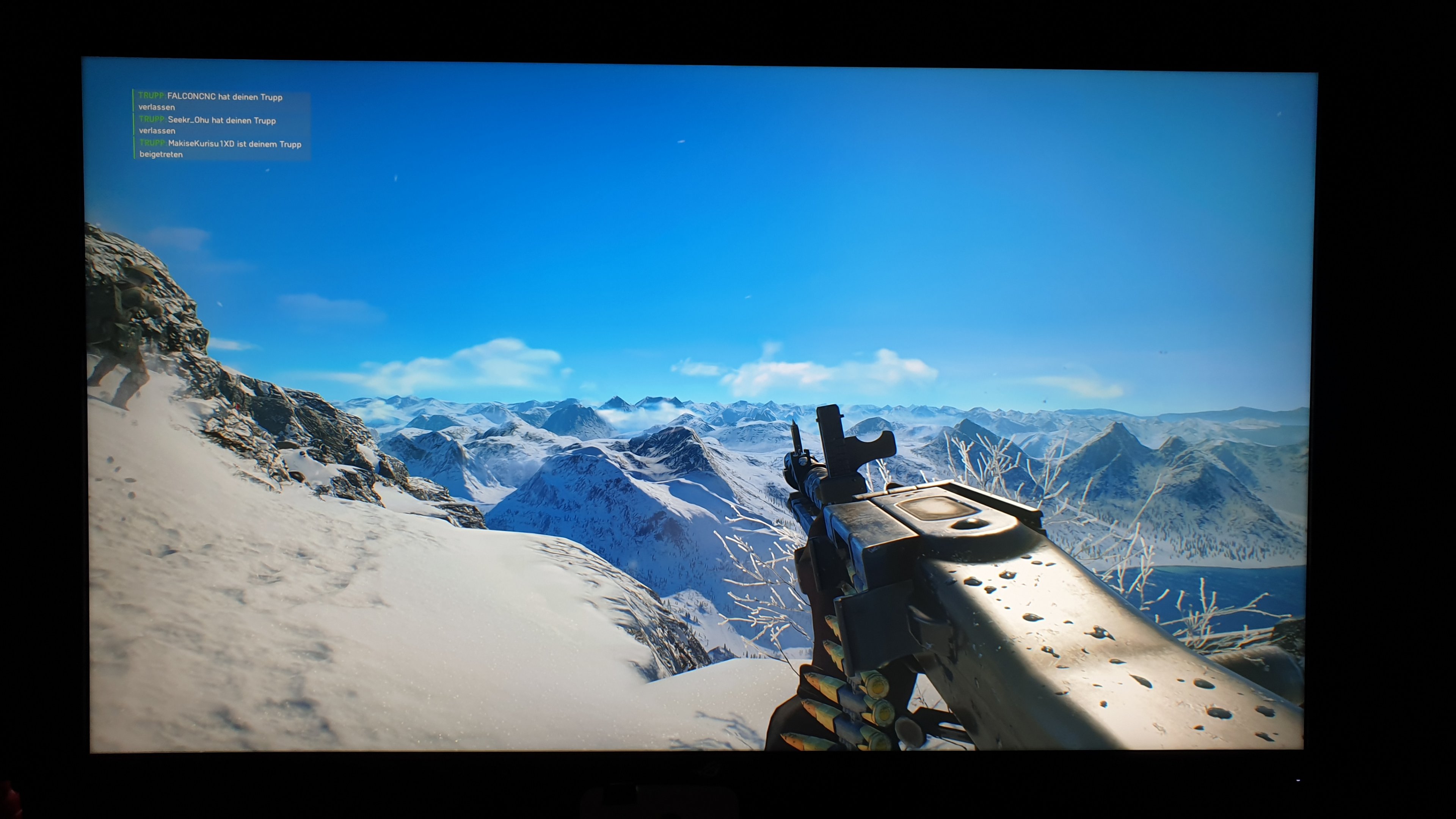

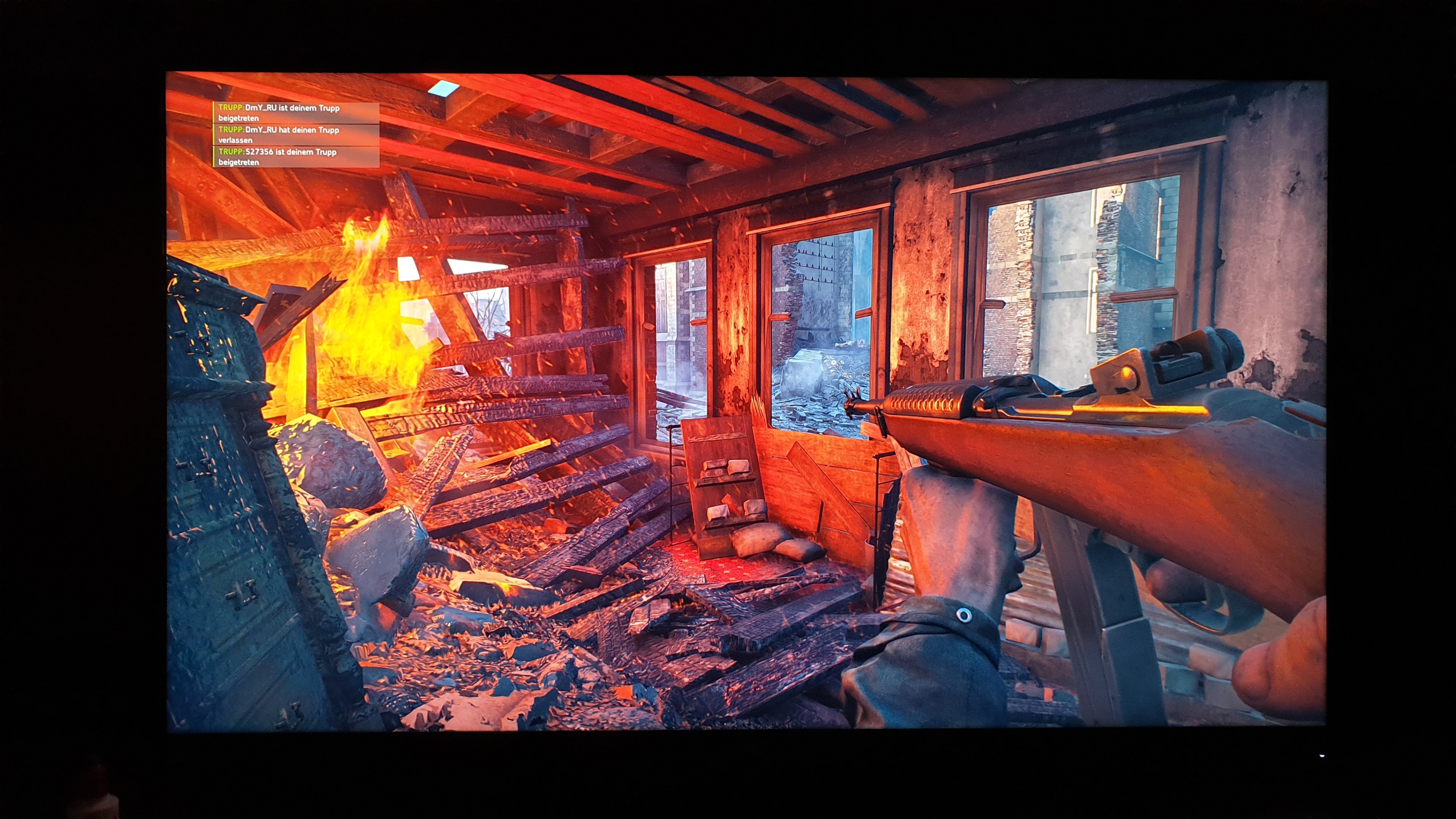

Nochmal bezüglich den vorgeschlagen Nvidia Einstellungen.
Habe das nun in BF:V ausprobiert.
Unabhängig davon, dass die Einstellung nun "etwas übertrieben sind" und der Monitor nun nach einem Möchtegern-OLED Monitor aussieht ^^ (ok Kontrast ist auch 10 rauf), ändert das -wie von @HisN schon gesagt- nichts am Grundproblem.
Ok es fällt nicht mehr so schlimm auf, da nun in der Mitte die Farben total überzeichnet sind und am Rand ausbluten / ausbleichen (aber dennoch etwas knalliger sind) und dadurch mit den Einstellungen am Rand fast normal ausschauen. Dennoch wirkt zb. die Farben rechts oben wie knallige Farben (nicht normale Temperatur, etc.) aber ausgeblichener / Grauschleier.
So schauts vielleicht netter aus (man kanns ja etwas zurückdrehen) aber das Grundproblem wird dadurch leider nicht gelöst.

Ich hab mal nem Kumpel von mir den Monitor mit einem Kolorimeter kalibriert (daher kommt übrigens Helligkeit 2 .. das Colorimeter sagt mir dass das ein passender Wert für meine Raumbeleuchtung ist^^, etwa 100 Nits), der hat mir danach nen Vogel gezeigt und Helligkeit und Kontrast wieder auf volle Pulle geschraubt.
Haha, das hätte auch ich sein können :D Habe auch mal einen Monitor kalibrieren lassen und konnte mit dem Ergebnis nix anfangen. Ich arbeite zwar eher mit redurierter Helligkeit und erhöhtem Kntrast, aber die Farbwahrnehmung war halt völlig anders bei mir.
Reaktionen: HisN
Ok Sorry das lass sich vielleicht etwas gemeiner als es gedacht war.
Hatte im nächsten Post dann noch ein Smiley hingepackt damit das
da nicht auch so gemein wirkt. Aber ich sah halt immer die Bilder
und bisher hatte da halt keiner gesagt das er es auch mal mit der
Digitalen Farbanpassung Probiert hat.
Es ging auch nicht darum das Problem komplett verschwinden zu lassen.
Das wird nicht möglich sein. Sondern einen gesunden Mittelweg zu finden
wo der Rand Farbenfroher ist und die mitte nicht zu Bunt wird. Und auch um
eine Möglichkeit einstellungen zu machen die der Monitor im Menu mit HDR
ja wie von euch Berichtet nicht mehr zulässt aber dann wieder durch die Nvidia
Systemsteuerung zugänglich werden.
Ihr sollt da nun auch nicht direkt auf 65 bei Farbe gehen sondern euch eben
rantasten und einen Mittelweg finden vielleicht mal 52 testen oder 55 usw.
Einfach mit allem mal etwas rumprobieren was verfügbar ist und schauen
wo es euch am besten Passt.
"Das beste aus dem machen was man eben hat." Das ist mein Motto.
Und die Letzten Battlefield Bilder sehen auch besser aus als die davor.
Also bringt es ja schon etwas abhilfe. Und genau das soll es ja machen.
Und in dem PCGH Thread wird genau auf dieses Thema eingegangen nur
wird es nicht beim Namen genannt. Sieh dir die ersten vergleichsbilder an ... da sind
auch überall helle lichthöfe zu sehen.
Seltsam find ich nur das es beim XG wohl nicht so ist und bei dem einem
Acer schon und der will auch keine hilfe sondern bleibt dabei. Und der andere
der den Acer hat hat seine Einstellung angepasst und es passt nun für ihn.
Reaktionen: HisN
HisN schrieb:
Das hochdrehen der Farben, bei einem Monitor der sowieso schon knallbunt eingestellt ist geht gar nicht.
Vorallem zerstörst du dir damit die Farbreinheit und Übergänge. Kann bei einem meiner Desktop Hintergründe einen Rotton der direkt neben einem Orangenen ist nicht von diesem unterscheiden, die verschmelzen miteinander wenn ich die Sättigung auch nur leicht hochdrehe. Sowohl bei meinem TN als auch bei meinem Philips die beide recht neutral bei der Farbwiedergabe sind. Wobei ich den Philips sogar noch einstellen musste weil Rotstich mit R = 100; B = 100; G = 100
Mein TN Panel ist lustigerweise neutraler @ Stock. :D
