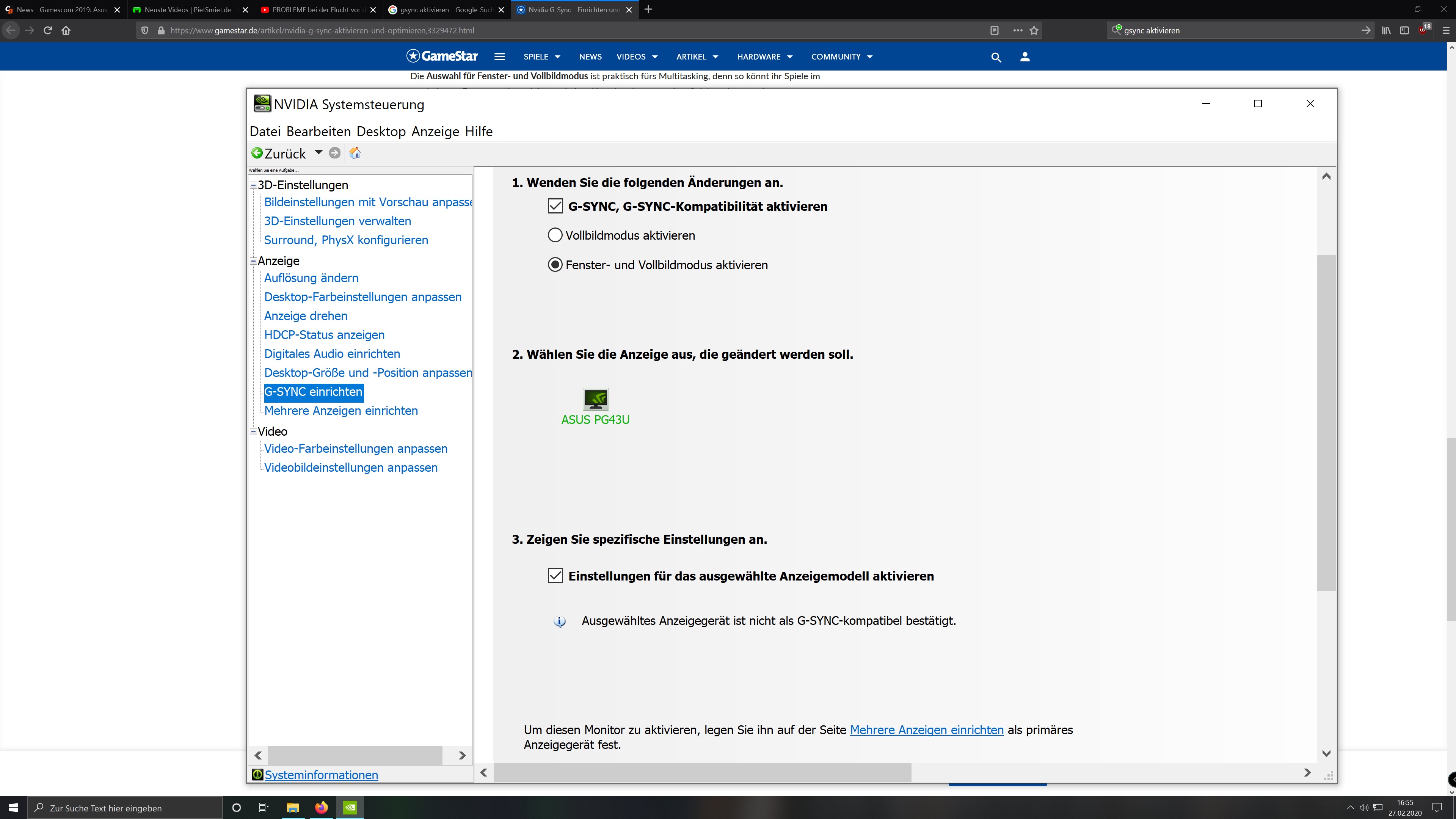

Hab die selbe Meldung unten wie du GTMarkuz. Man soll den PG als Primär
Monitor Aktivieren da ich aber grad den Beamer nicht dran hab ist der PG
ja mein Primär Monitor.

Gerade den neusten NVIDIA Treiber installiert, jetzt ist der Monitor anscheinend voll G-Sync kompatibel. Zumindest ist bei mir jetzt der vorherige Hinweis verschwunden. Werde jetzt auch nochmal testen.
