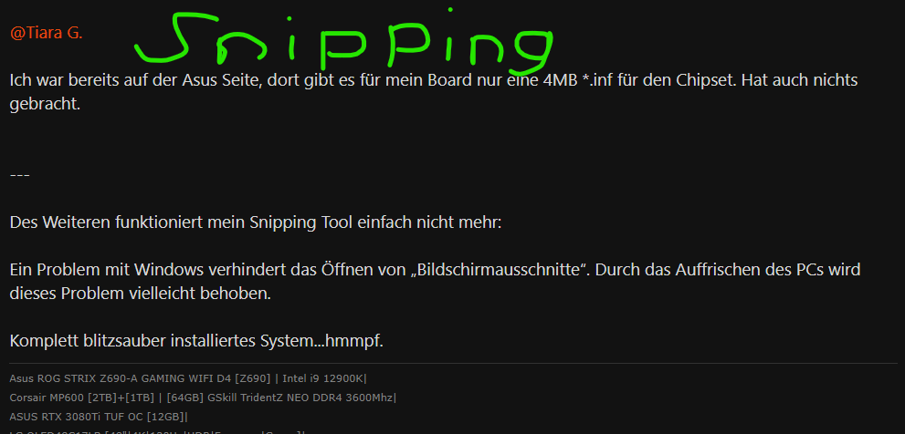

@Tiara G.
Ich war bereits auf der Asus Seite, dort gibt es für mein Board nur eine 4MB *.inf für den Chipset. Hat auch nichts gebracht.
Des Weiteren funktioniert mein Snipping Tool einfach nicht mehr:
Ein Problem mit Windows verhindert das Öffnen von „Bildschirmausschnitte“. Durch das Auffrischen des PCs wird dieses Problem vielleicht behoben.
Komplett blitzsauber installiertes System...hmmpf.

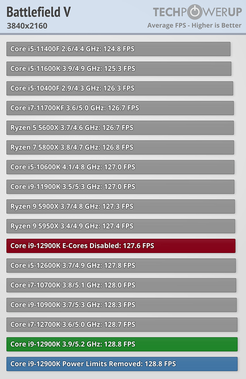

Reaktionen: osf81
Ich bin nach wie vor
Che-Tah schrieb:
Und was soll so eine Grafik bringen? Das Fällt doch unter Messungenauigkeit.
Und dann testen wir nochmal wenn wir in die Kühlflüssigkeit ein paar Tropfen Homöopatisches Mittel gegeben haben. :D (Marktlücke! )
