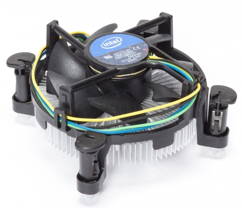

Ihr könnt keine CPU ohne CPU Kühler betreiben.
Ich nehme an, du meinst mit ...
Wir haben kein kühler nur den Standart lüfter
... den beiliegenden "boxed" CPU Kühler (siehe Bild).

Ok, aber da gibt es ja noch mehr Einstellmöglichkeiten, um den Lüfter des Kühlers halbwegs leise zu betreiben.
@ TE: dieser kleine aluklotz ist der kühler. wo ist der lüfter jetzt angeschlossen?

Achso einen Lüfter hab ich nicht ausser gehäuse ja das ist so ein boxed kühler.... komisch das mein alter amd cpu nicht zu hören ist
EDIT : Dachte kühler wàre ein anderes wort für lüfter glaub bei meinem amd ist ein lüfter dabei so ein plastik ding total leise unter 20 dezi
Edit 2: Achso ist also doch das gleiche, verstehe leider gar nix mehr also so ein boxed kühler wie er dabei ist ist sehr laut ja? Sehen wi ja. Warum noch einen Kühler für den cpu der wird doch geķühlt von dem boxed
Hm, die "Pentium G4560" CPU sollte auch mit dem "boxed" CPU Kühler halbwegs leise zu betreiben sein.

Also ich stelle im BIOS immer die Lüfterkurven für den Lüfter des Kühlers und der Gehäuselüfter ein.
Bedingt durch den kleinen Kühlkörper und dem kleinen Lüfter ist der "boxed" CPU Kühler halt nicht der Leiseste, aber so störend laut, wie du ihn beschreibst, sollte er auch nicht sein. Habt ihr den Kühler auch richtig montiert und sitzt er plan auf der CPU? Habt ihr auch sicher alle Schutzfolien entfernt? Wo habt ihr den Lüfter des CPU Kühlers am Board angeschlossen?

Das BIOS des Boards bietet dir unter dem Punkt "Smart Fan 5 Settings" die Einstellungen "Silent", Manual" und "Full Speed" an. Setze mal den Lüfter des CPU Kühlers im BIOS auf "Silent".
