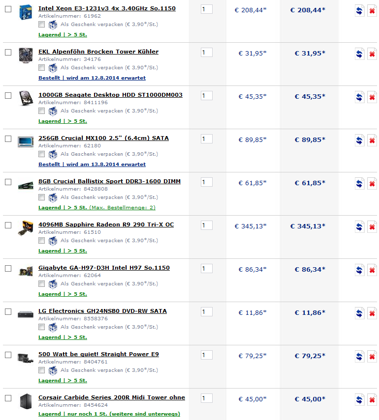

Hier die derzeitige Zusammenstellung:

@dereja: Passt! Nimm aber noch ein STA-Kabel dazu, denn meist sind nur 2 Stück beim Mainboard dabei.
@Dareja: Du hast den Brocken 1 als CPU-Kühler, der geht natürlich - mit dem Brocken Eco würdest du aber noch ein paar € sparen (das ist für einen Xeon ausreichend).
