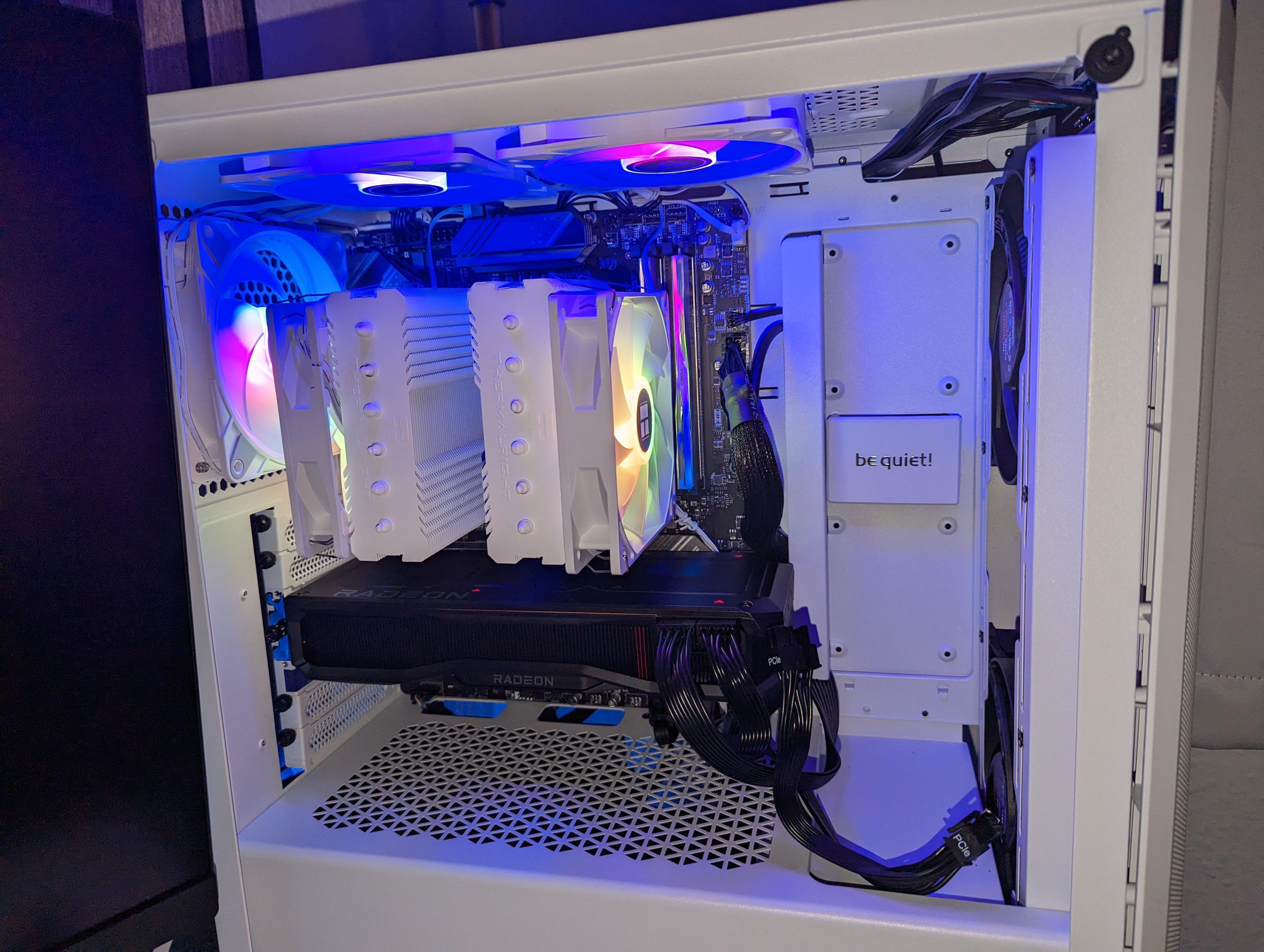

@CrashZ:
hat mit dem aktuellen problem nichts zu tun, aber der hintere lüfter des CPU-kühlers ist falsch montiert und arbeitet gegen den vorderen CPU- und hinteren gehäuselüfter.
edit: blöde frage: der 24pin besteht NT-seitig aus zwei steckern, sind die beide angeschlossen?
@Deathangel008 Oh stimmt, die Front saugt ja die Luft ran richtig? Somit saugt der rechte die Frischluft ran und der linke sollte ich die selbe Richtung schauen um die warme Luft aus der Mitte nach links zu transportieren?
Naja werde ich wohl morgen früh um 10 bei memorypc anrufen, dann können die mir weiterhelfen. Wahrscheinlich einschicken und ne Woche auf ne neue warten :(

@CrashZ:

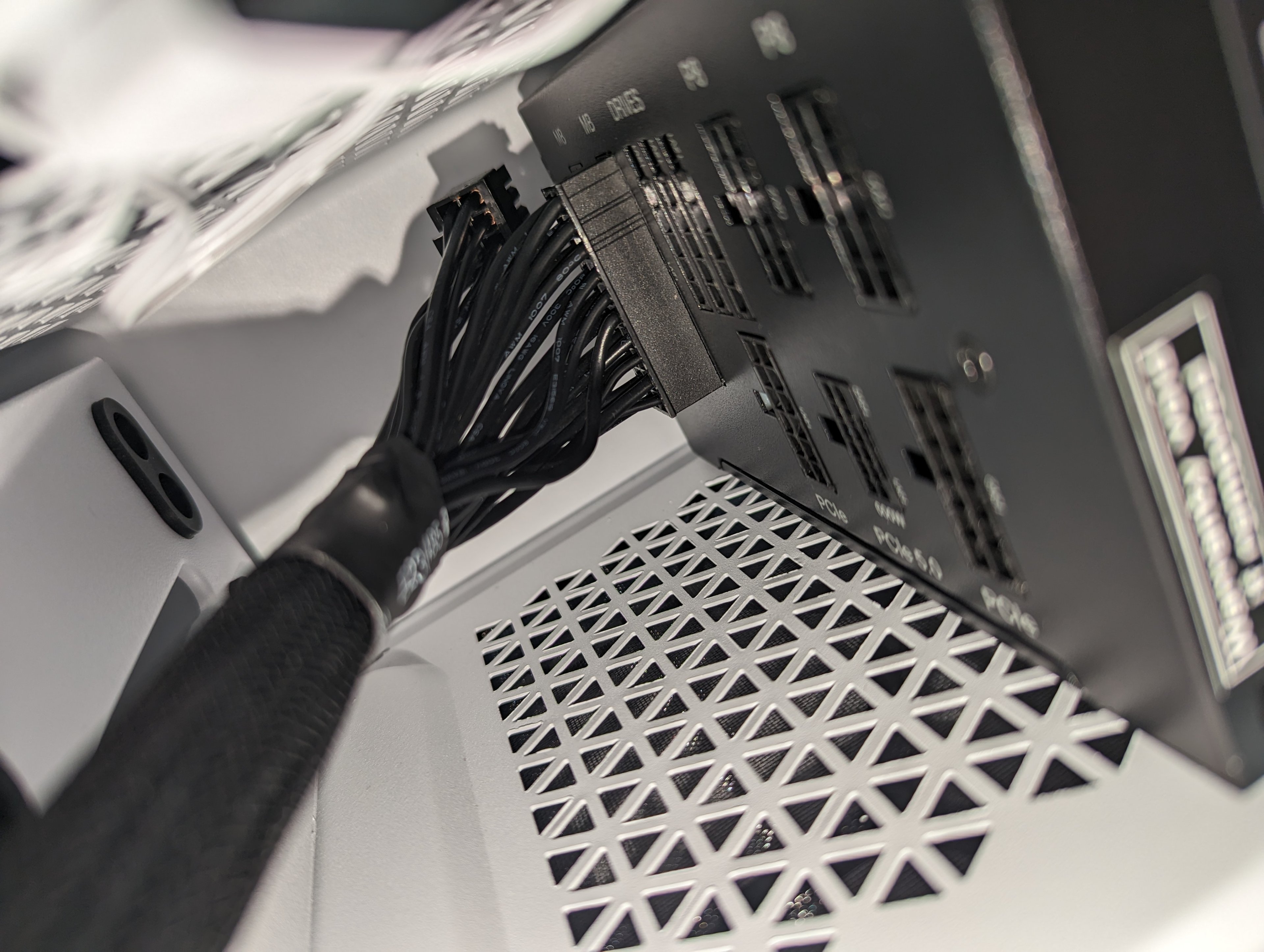

Glaube nicht? Habe nur den großen angeschlossen, ist das etwa das Problem? Wo muss ich denn dann den übrigen 8 Pin anschließen?

@CrashZ:
ernsthaft: warum?
natürlich ist das ein problem. in den kleinen "MB"-anschluss direkt daneben.

Ok pc bootet, wie kann ich mich denn hier jetzt noch rausreden?
Das heißt ich muss gleich noch den linken cpu fan drehen und am besten vom y-splitter auf die 2 Kabel für die GraKa wechseln und dann im BIOS noch so das ein oder andere nehme ich an
@CrashZ:
na, besser liegt es an sowas als an nem defekt.
ja, hinteren CPU-lüfter umdrehen. ja, graka nach möglichkeit mit beiden kabeln anschließen. im BIOS das XMP für den RAM laden und ggfs die lüfterkurven anpassen.
