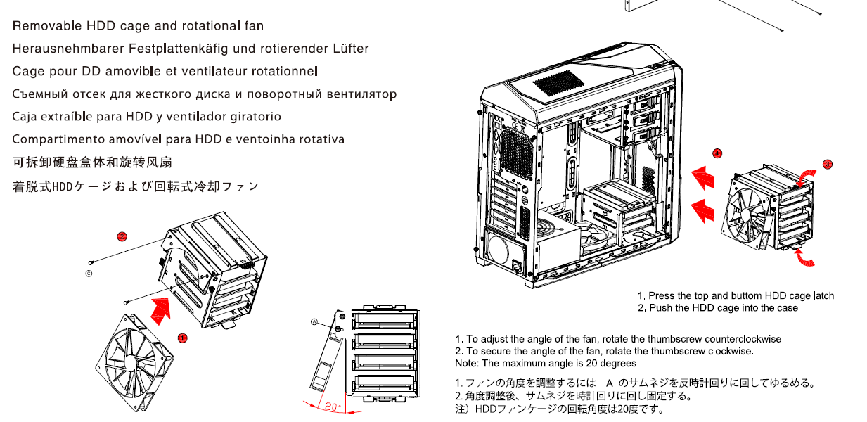

Beachte, dass in das "NZXT Phantom 410" Gehäuse GPUs bis zu einer max. Länge von 305mm passen. Die "Sapphire Nitro+ Radeon RX 5700 XT" (306mm lang) wird wohl nicht passen und bei der "PowerColor Radeon RX 5700 XT Red Devil" (300mm lang) wird es auch recht knapp werden.

Nun, mit Glück passt die GPU hinein, versprechen kann ich dir das aber nicht.Prince55 schrieb:Sicher das man die Nitro+ nicht einsetzen kann wegen 1mm?

@JollyRoger2408:
mit glück hat man ne metallfeile zur hand
wobei es auf den produktbildern auch so aussieht als könnte man den mittleren HDD-käfig entfernen.

JA, oder eine Säge.
Aber nicht jeder möchte an einem neuen Gehäuse herum schnippeln.
NZXT schreibt dazu ...
VGA Card 305mm (w/o fan), 280mm (installed), 230mm (full Pivot)
Quelle

@JollyRoger2408:
guck dir das bild hier mal an. für mich sieht das so aus als könnte man den HDD-käfig entfernen.
aber das könnte man hier auch ganz einfach in erfahrung bringen, das gehäuse ist ja bereits vorhanden.
