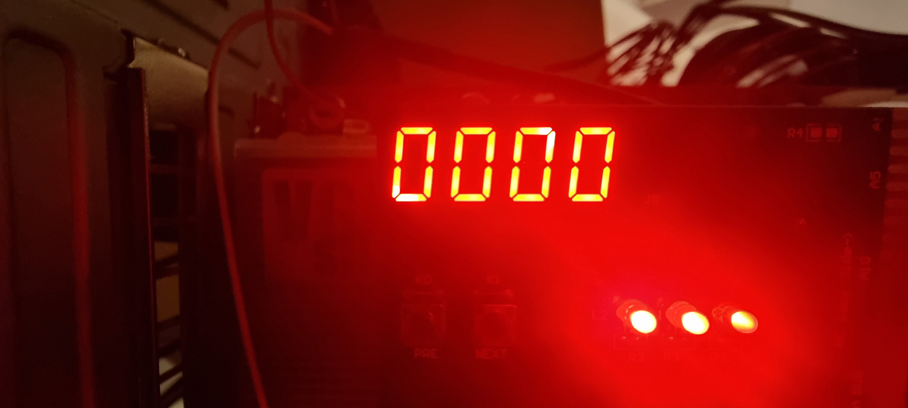

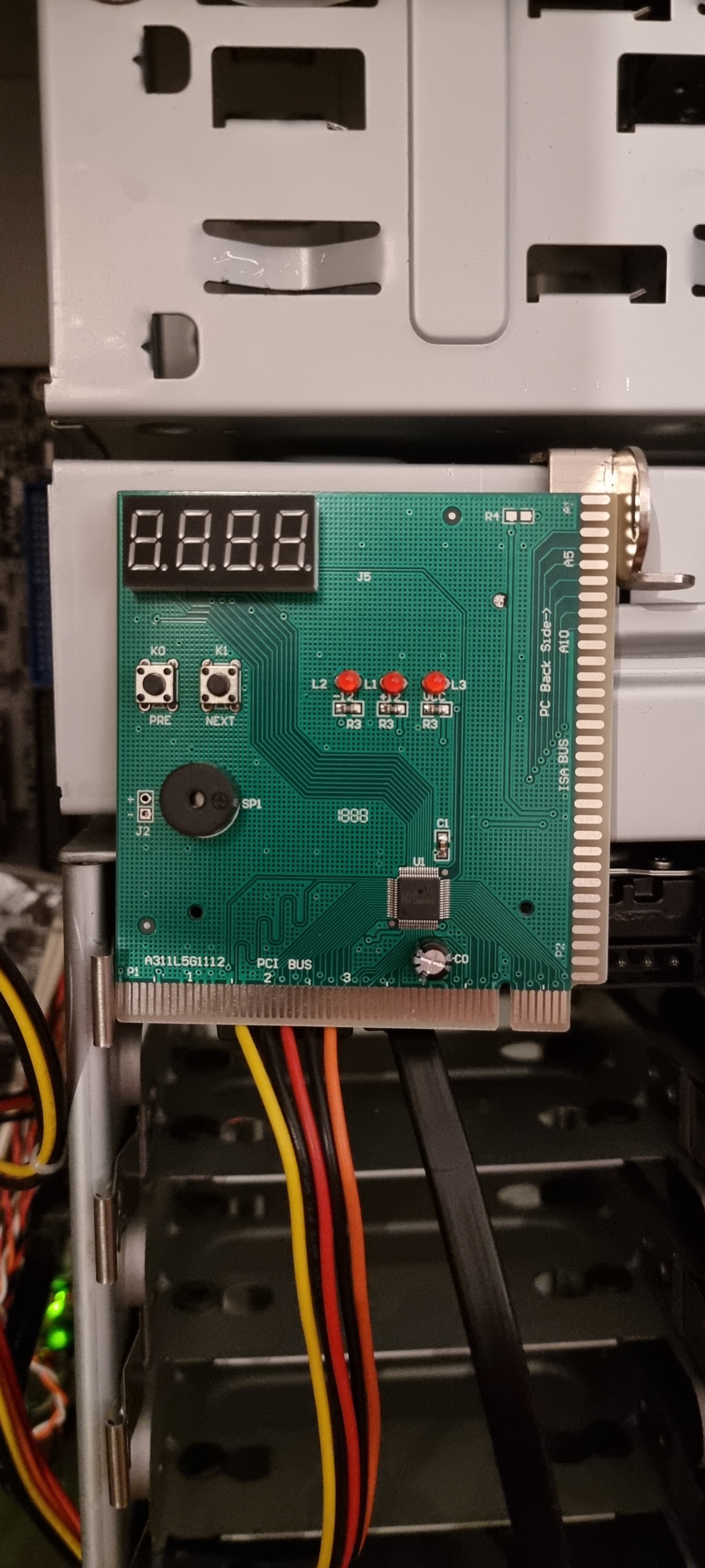

@max_80td ja das habe ich außerdem habe ich eine PCI Testkarte oder wie auch immer der richtige Name für diese Geräte ist eingebaut und dort kam auch kein Ton, siehe Bilder.

@max_80td genau das habe ich schon getestet aber ging leider nicht und die PCI Karte hat ja einen Speaker
Na klasse, hast du eine Idee wie ich herausfinden kann was es ist?
