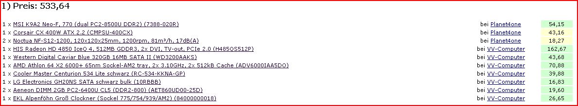

Habs mal etwas überarbeitet. Aber vll fällt noch jemandem was ein, was geändert werden könnte.
